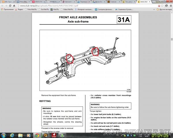

sigal2007 Опубликовано 31 Мая 2014 Опубликовано 31 Мая 2014 что бы поменять втулки поперечного стабилизатора нужно снимать подрамник или можно без этого обойтись? Цитата Поделиться этим сообщением Ссылка на сообщение Ссылка на комментарий Поделиться на других сайтах Прочее
пуз Опубликовано 31 Мая 2014 Опубликовано 31 Мая 2014 Мне снимали не полностью Цитата Поделиться этим сообщением Ссылка на сообщение Ссылка на комментарий Поделиться на других сайтах Прочее
ilyako Опубликовано 31 Мая 2014 Опубликовано 31 Мая 2014 что бы поменять втулки поперечного стабилизатора нужно снимать подрамник или можно без этого обойтись? Можно не снимать целиком, а только открутить заднюю часть, чтобы он провис, тогда появится пространство для того, чтобы руками наощупь открутить скобы, прижимающие его к подрамнику. Цитата Поделиться этим сообщением Ссылка на сообщение Ссылка на комментарий Поделиться на других сайтах Прочее

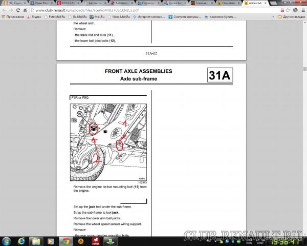

sigal2007 Опубликовано 31 Мая 2014 Опубликовано 31 Мая 2014 (изменено) Во во,мне также меняли по подробнее можешь написать какие откручивали болты? рычаги не откручивали? сам подрамник к кузову две гайки крепятся эти гайки? под цифрой 1 или 2? Изменено 31 Мая 2014 пользователем sigal2007 Цитата Поделиться этим сообщением Ссылка на сообщение Ссылка на комментарий Поделиться на других сайтах Прочее
пуз Опубликовано 31 Мая 2014 Опубликовано 31 Мая 2014 (изменено) Меняли на сервисе,я был в стороне,видел только возню,сам процесс нет...видел что подрамник опустили с сзади,но не снимали Изменено 31 Мая 2014 пользователем пуз Цитата Поделиться этим сообщением Ссылка на сообщение Ссылка на комментарий Поделиться на других сайтах Прочее
