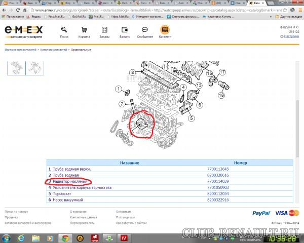

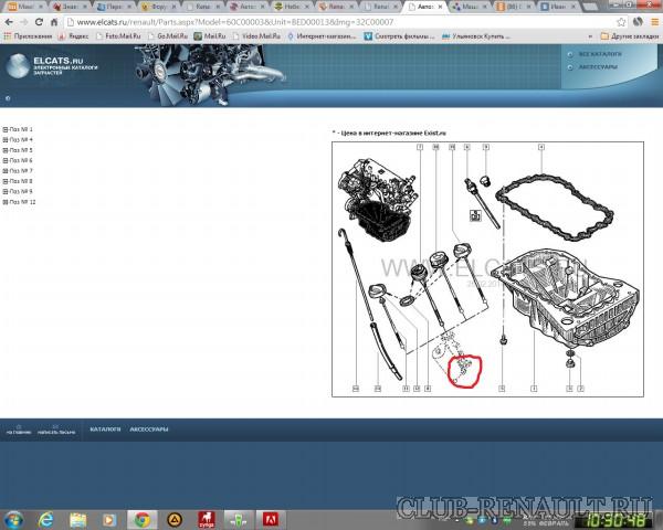

BORGORD Опубликовано 26 Февраля 2014 Опубликовано 26 Февраля 2014 начало сопливеть масло на двигателе за радиатором что там может быть? а то сами знаете места мало не удаётся разглядеть без ямы к сожелению нету. и где чаще происходит потёк? из под маслоотделителя прет, я не смог ничего подобрать и приклеил маслоотделитель к блоку,когда вынешь все поймешь. если его потянуть вверх то он вынимается,осторожно,не порви шланги. все делается без ямы сверху мотора. Цитата Поделиться этим сообщением Ссылка на сообщение Ссылка на комментарий Поделиться на других сайтах Прочее
sigal2007 Опубликовано 26 Февраля 2014 Опубликовано 26 Февраля 2014 из под маслоотделителя прет, я не смог ничего подобрать и приклеил маслоотделитель к блоку,когда вынешь все поймешь. если его потянуть вверх то он вынимается,осторожно,не порви шланги. все делается без ямы сверху мотора. так на первом рисунке или на 2-ом? Цитата Поделиться этим сообщением Ссылка на сообщение Ссылка на комментарий Поделиться на других сайтах Прочее

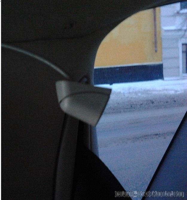

getz Опубликовано 1 Марта 2014 Опубликовано 1 Марта 2014 Привет! Подскажите что это такое? С двух сторон бултыхаются в каком положение их крепить и для чего понятия не имею. Может отрезать и не париться? Цитата Поделиться этим сообщением Ссылка на сообщение Ссылка на комментарий Поделиться на других сайтах Прочее
