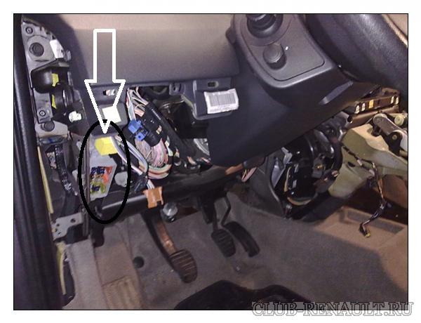

реле обогрева заднего стекла и обогрев наружных зеркал
блока реле и предов три:В ПОДКАПОТНОМ рядом с аккумом,в салоне под сидухой водителя,в салоне под монетницей.
а где монетница под капотом проверил под сидухой всё целое. я хочу поднять задний дворник а то он заходит в самый низ и трет краску. Изменено пользователем sigal2007
монетница

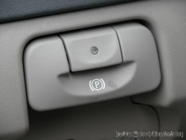

под кнопкой ручника,ее открываешь и тянешь кок-бы дальше открываяя/,она выйдет из креплений и там еще будут преды и релюхи.
реле там не замечал только предохранители его зовут перчаточный ящик.

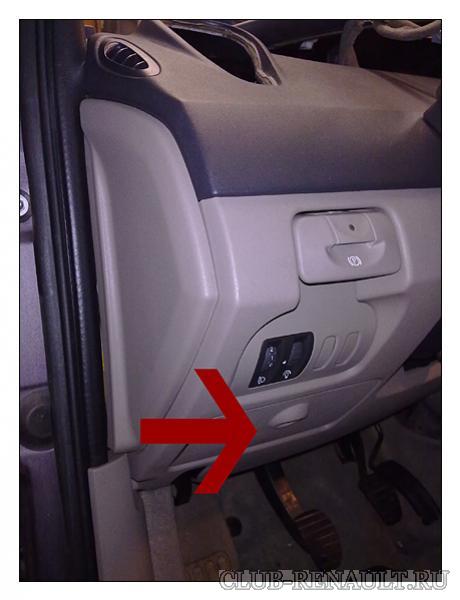

у тебя есть электро-ручник??под кнопкой включения смотри -там монетница.напротив левого колена ,если сесть за руль)))
вот чуть ниже ее кнопки корректор фар антибукс ,освещение приборки
а ещще ниже крышечка с отверстием по-средине.ее вынай.

sigal2007,тут смотрите:
жёлтая коробочка и есть реле?
где-то там они
где-то там они

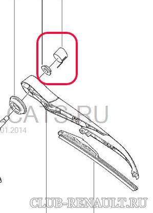

Посмотри внимательно на поводок дворника
99%, что пластмассовый "шарнир" разболтался так, что там люфт в четверть оборота, поэтому зараза и провисает до краски. Да и когда снимать будешь, 9 шансов из 10, что из поводка выломается алюминиевая втулка, которая насаживается на вал и намертво прикипает.
Так что лучше всего сразу подбери и поставь подходящий металлический поводок, а то, что останется от оригинала после демонтажа, сдай в музей плохих технических решений trash_bin.png
