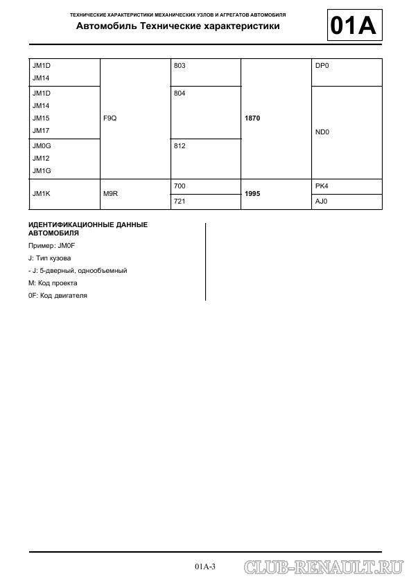

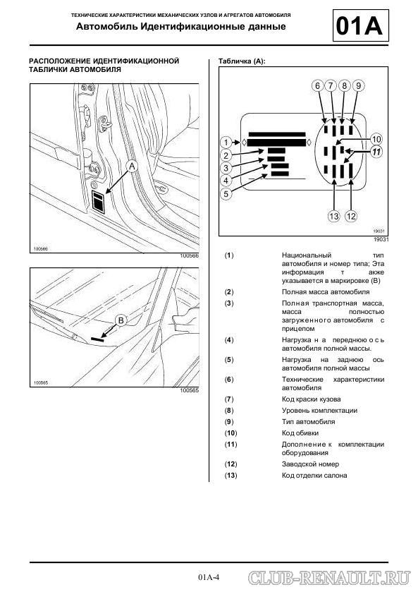

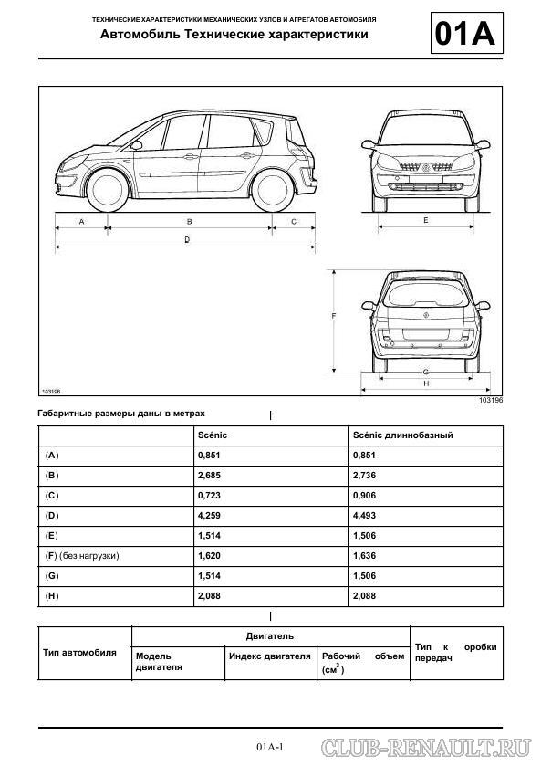

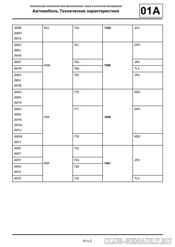

Пара страничек из техдокументации:

к9к 722

Дали мне когда то официалы документ с описанием комплектации моего авто. Правда не всё сошлось с тем что на самом деле. Но я вот думаю что тены присутствуют в тех авто которые произведены для стран с холодным климатом. Мой Семен для с тран с умереным климатом( указано в этом документе БЕЗ ЭЛЕМЕНТА ОТОПЛЕНИЯ САЛОНА). :wall:
Изменено пользователем Ursus_dp
Мой по расшифровке официалов "для умеренного климата". По их объяснению это с киловатным тэном. Для холодного климата с тэном на 1,8 кВт...

Андрей,выше фотка есть,с водительской стороны в районе педали газа справа под обшивкой

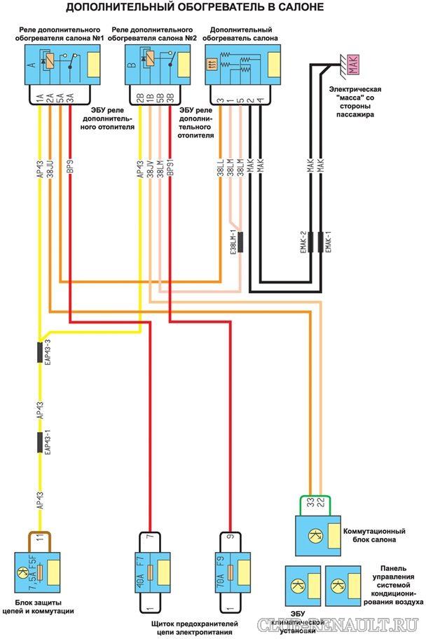

Может кому интересно вот номер 1Кв. тена: 7701207715. Блин интересно можно ли его поставить? Точнее как его подключить? Поставить наверняка проблема не большая.
К тэну еще жгут провоки нужен. У Арбуза можно заказать...
Видимо это удовольствие не из дешевых. Я смотрю там ещё пара реле и ЭБУ должно быть. Даже страшно подумать во что обойдется такой апргейд. Наверное лучше эти бабки на бензин потрать :to_become_senile:
