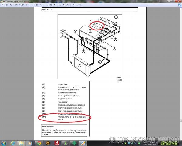

sigal2007 Опубликовано 4 Февраля 2014 Опубликовано 4 Февраля 2014 (изменено) подскажите принцип работы охладителя отработавших газов? вообщем не могу найти продаётся ли он отдельно? прошу помощи Изменено 4 Февраля 2014 пользователем sigal2007 Цитата Поделиться этим сообщением Ссылка на сообщение Ссылка на комментарий Поделиться на других сайтах Прочее
