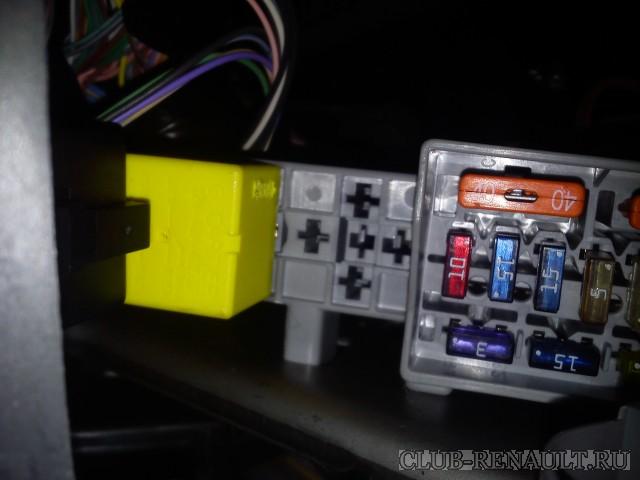

сегодня залез где предохранители стоят и увидел что одного нету большого квадратного у всех так? эти предохранители стоят в салоне где ящик для монет с левой стороны ноги.
Дырки под реле идут везде одинаково,возможно у Вас комплектация другая,и в ней чего то нет,поэтому и дырка пустая...
я наоборот считаю у меня не работает обогрев стекла заднего и зеркала. посмотрел внимательно контакты на пустом месте есть значит что то должно стоять я подозреваю на реле обогрева зеркал и заднего стекла.
комплектация у меня A3
если хорошенько посмотреть то увидишь контакты в разъёме.
комплектации разные.а жгуты кабелей стандартные)
http://www.club-renault.ru/forum/Scenic-2-...sii-t11404.html
это понятно как мне определить реле стоит на обогрев один или нет?
а что у тебя не греет?стекло или зеркала?или все не греет?
