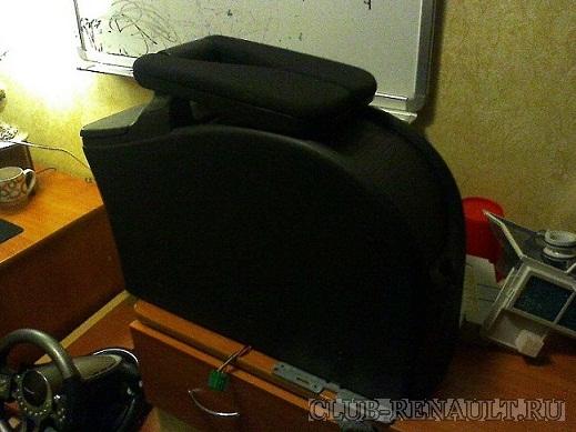

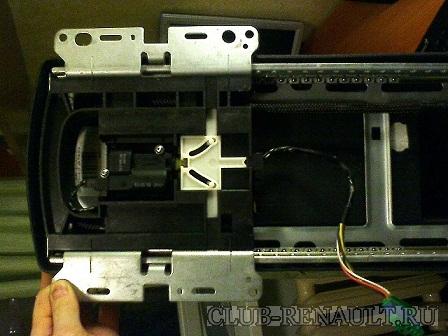

я правильно понимаю, что подлокотник с2Ф1 отличается от с2ф2? А то есть подлокотник, но его лапки не садятся на сущ. шпильки. Фотки нижней части подлокотника для ф2 есть у кого-нить?
Да, не подходит.
Фотка дома есть можно поискать если надо.
P.S. Вот салазки на Ф2 снизу

Да, не подходит.
P.S. Вот салазки на Ф2 снизу...
а вот что у меня. Лоток между сиденьями снимаю, вижу 4 шпильки. Но салазки с этими отверстиями никак на них не садятся
