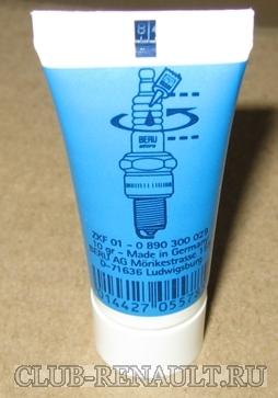

Всем привет. Подсмотрев на этих фотках реферанс т.е. кат.номер. А именно на этой фотке
Решил попробовать сделать заказ в Экзист. Получил имено эту смазку BERU.
Цена вопроса что-то около 300р. Тюбик конечно небольшой, но думаю на пару раз хватит обработать, т.е. на пару замен свечей. И то дело.
Сначала озадачило название которое выдал Экзист-"ремкомплект системы зажигания". Но при получении заказа удостоверился что это и есть смазка так давно мной искомая.
Кат. номер 0890 300 029.
ЗЫ. Не уверен конечно что на пару раз хватит. Но на раз(4 свечки) точно. На это наверное и расчитано. Т.е. одно очередное Т.О.
