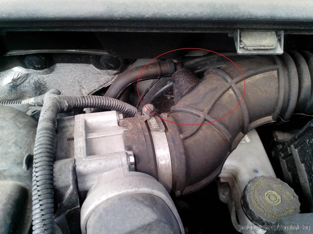

Всем доброго времени суток!
Недавно заметил под капотом выделения масла, стоит с этим ехать к дилеру или у всех так?
P.S. Пробег 14000км, пройдено уже 2 ТО, крайний раз 4 мес. назад.

Это вообще что за патрубок, никто не подскажет?

Очень похоже, что на шланге сделана выборка под хомут.
Это патрубок системы вентиляции картерных газов. Так как соединение патрубка вентиляции и воздуховода от корпуса фильтра к дроссельной заслонке не герметично (что абсолютно нормально), то при определённых режимах работы двигателя через неплотность соединения может прорываться некоторое количество картерных газов и масляного тумана. На работе двигателя данное явление никак не отражается и признаком присутствия неисправности двигателя не является.
З.Ы. Говоря, что соединение не герметично, я имею ввиду, что оно выполнено таким образом, чтобы исключить подсос атмосферного воздуха минуя воздушный фильтр, но без применения хомутового крепежа.
Похоже :shok: , а есть у кого-нибудь там хомут?
Если только у того, кто сам его туда и поставил.
