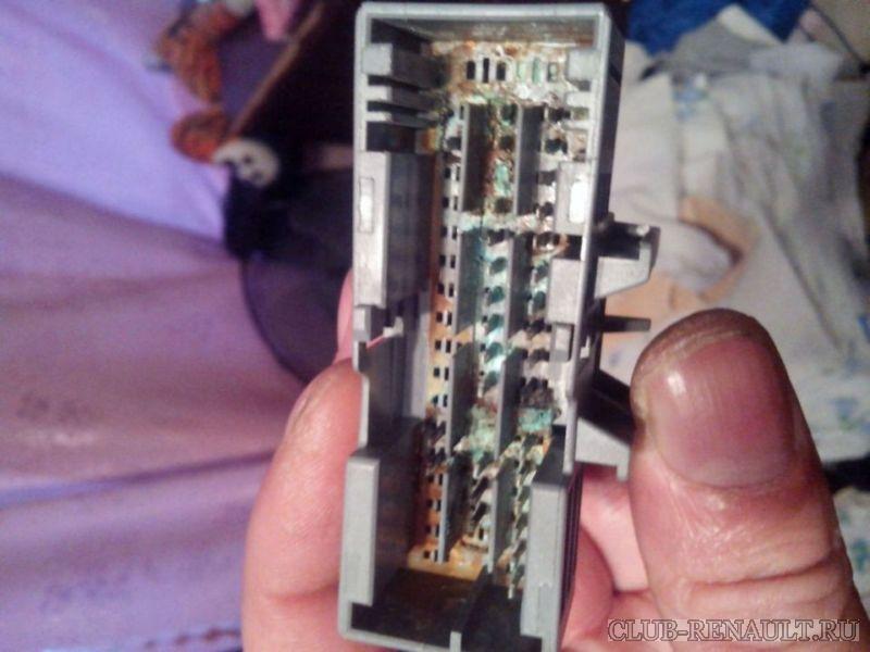

Уважаемые форумчане!
У меня в машине под водительским сиденьем в воде размяк и сгнил разъем R2 так что проводов несколько оторвалось. Пожалуйста поделитесь своими секретами и схемами подключения (распиновка с указанем цветов провода) этого разъема. И какими инструментами чинили и каким инструментом извлекали из разъема данного клеммы? Буду Вам очень признателен за вашу помощь.

коллеги спасайте на моей машинке провода на разьеме R2 снизу отгнили все.что делать куда бежать не знаю.по цветам как сказано выше они не совпадают.просто крах.посоветуйте что делать?готов заплатить грамотному электрику-главное чтобы все как и раньше работало.

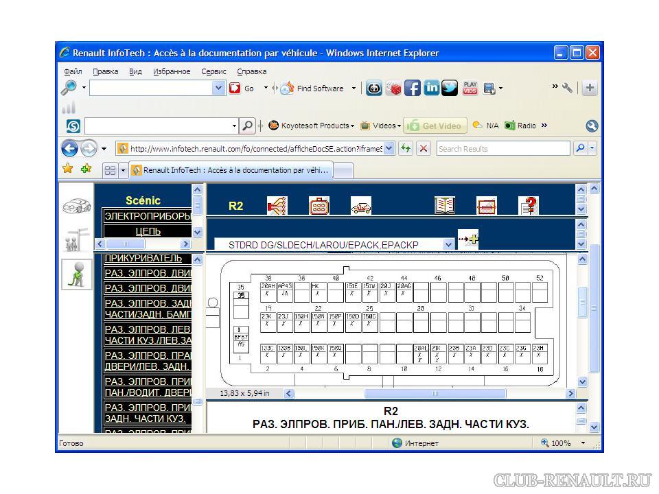

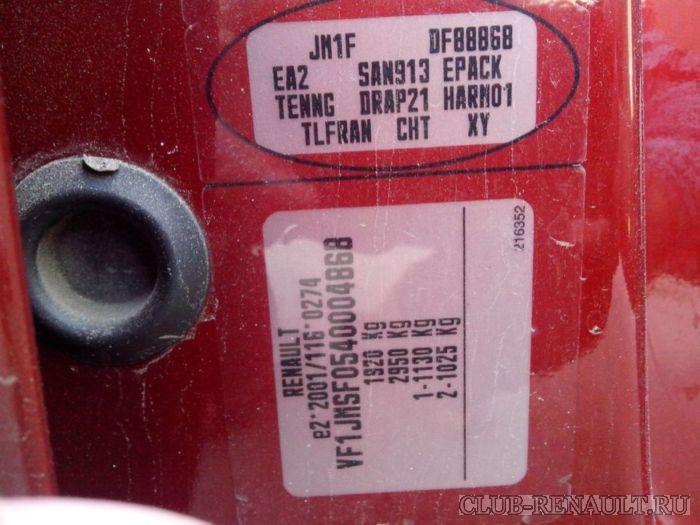

Во Во !!! Залез в инфотек и чуть не спятил , в зависимости от комплектации и всяких наворотов разъёмы разные ! Там их штук 15 и на всех разная пиновка !Я тоже по этим делам не спец так что сорри ! Аж голова разболелась.

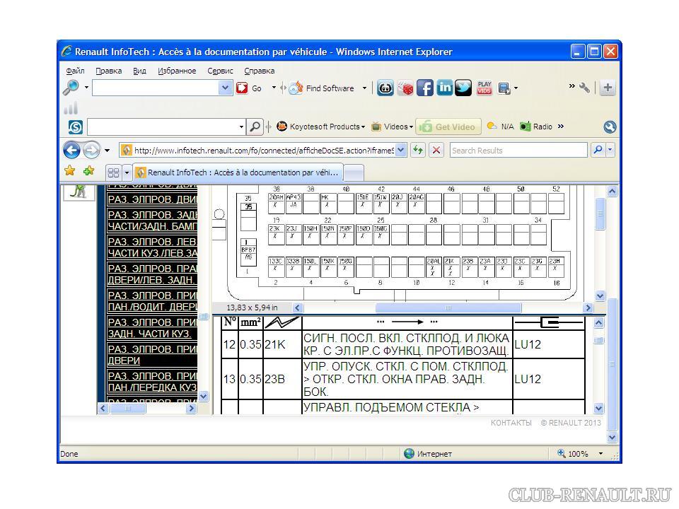

BASHMIK-( 2X ) - ЭТО ДВА ПРОВОДА К ЭТОЙ КЛЕММЕ.?Я про цветовую схему пункт номер -7-
и пункт 29 БЕЛЫЙ С КАКИМ?знак вопроса.

пока очистел разьем от зеленого мха.также провода.длину вымерять не возможно.вчера созвонился с прекрасными парнями из центра ИВОЛГА.набережная реки волковки дом 7.обещали снести разьем и на прямую все спаять.сегодня в 12-00 я подьеду к ним.надеюсь все получится.по срокам 1-2 дня.как пойдет.
