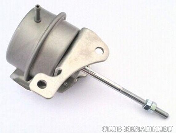

Доброго времени суток, вчера позавчера скидывали турбину, и не смогли вытащить из чугунной улиты кольцо с управляемыми лопастями. Кто-нибудь может подсказать как оно снимается, фото внизу
И ещё на продажу есть новый клапан турбины 1,5 литрового дизеля, кому интересно пишите, расскажу подробнее. post-37542-1409552999_thumb.jpg

Можно отчасти самостоятельно продиагностировать турбину.
На холостых и на 3000 об потрогать патрубок к интеркулеру, он должен "надуваться". Еще можно посмотреть на шток вакуумника на турбине. Он должен двигаться при тех же манипуляциях с газом на холостых.
