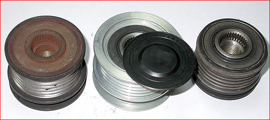

очень похожий звук был у меня... как будто треск, при увеличении оборотов звук уходил, под нагрузкой опять появлялся - обороты повышаешь, уходит. После прогрева оставались звуки небольшого переодического треска и то не всегда. Грешил на ролик... нужно было раньше по инету полазить.
http://autooboz.info/2011/03/obgonnaya-mufta-generatora/
Изменено пользователем holod

Ты проверял свою обгонную муфту?
7 часов назад, therapeFt сказал:
Нет, эту тему я только вчера нарыл... вспоминаю сейчас еще такую вещь, после прогазовки, фары начинали светить лучше, более ярко, но тогда я на это внимание не обратил. Мелькнула мысль, эта зима для аккумулятора может оказать последней... а похоже действительно обгонная муфта хандрит. Я был уверен, что этот звук выдает что то из навески, потому как движок, как часики работает... но в первую очередь грешил именно на ролик.
Вот теперь думаю, как ее проверить и где...

Если по фарам так, то получается она не подклинивает, а проскальзывает...

Когда смотрел обгонную муфту на генераторе - https://cloud.mail.ru/public/Hue9/3ssBvJ8QT
именно... по сути - это тоже подшипник, только роликовый...

сложный вопрос - сколько, но хороший хруст себя проявит... я так понимаю, именно муфта самое слабое место в ней, как только в ней шлицы сотрутся, генератор перестанет давать зарядку.
Она скорее всего просто заклинит, или уже заклинила...

Так сам сбрось ремень генератора и поверь муфту. Работы на полчаса.

Где-то по твоим ссылкам я читал способ: раскрутить двигатель до 3000 и заглушить.
Ротор генератора должен плавно останавливаться с характерным звуком.
2 минуты назад, 4etlanin сказал:
А как проверить, если она не клинит, а наоборот прокручивается? Рукой разве это ощутишь...
Значит ее под замену.
В обратку она должна клинить. Заклинить за крыльчатку в вентиляционном отверстии генератора.

Парни, а не подскажете случайно артикул этой самой муфты на генератор?
И для чего она вообще нужна....?
https://internetcars.ru/catalog/renault/scenic/shkiv-generatora-m27256/?type=52171
выбирай... говорят что лучше брать INA

Я так понимаю - что оригинальной детали не существует.
Во всяком случае отдельно от генератора я не смог найти её в каталоге...
У меня стояла INA (не знаю, меняли ли до меня), поставил такую же....
