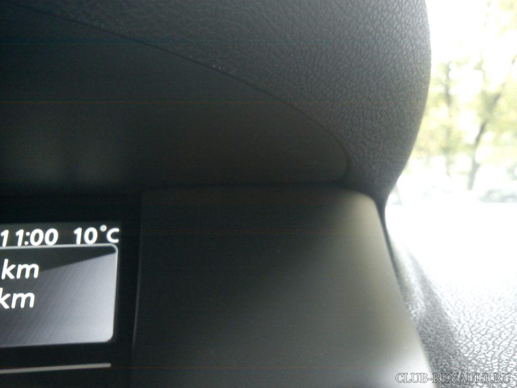

Претензии к машине:
Скрип педали тормоза (смазали, теперь не скрипит, такое ощущение, что смазали еще и педаль газа - стала совсем невесомой - но проверить можно будет только завтра).
Отошедшая накладка сверху у ТФТ-дисплея (проблема пока не решена, потому как присутствует механическое повреждение защелки - фотки отправлены в Автофрамос).

Сегодня поменяли мне накладочку, теперь как на новой - по времени, чуть меньше двух часов. Спросил, про прокачку тормозной системы - приемщик спросил как работает тормозная система, я примерно описал - он ответил, что все в норме. В системе с АБС стоят клапана и они чуток спускают давление, поэтому педаль всегда немного мягкая и чуток продавливается, даже если тупо держать ногу на педали тормоза.
Меняли верхнюю накладку ТФТ-дисплея на Сценике по программе "Лояльность к клиентам", ну и взял тест-драйв Флюенса 1.6+варик и новую Шкоду 1.8 DSG. Флюенс гораздо мягче и в пробках с ним гораздо проще, педаль газа мягкая и переключения варика практически не заметны. У Шкоды, в начале педаль очень жесткая, и коробка дергает. Чуть переборщил с газом и сразу чувствуется как DSG не справляется с моментом - слишком короткая первая. Дальше все отлично - хороший и ровный разгон, если придавить газ в пол, сразу чувствуется мощь 1.8Т. Но машина жесткая, а уж в сравнении с Флюенсом - очень жесткая. Но посадка за рулем Шкоды гораздо лучше, руль по вылету регулируется почти вдвое больше и за счет этого можно лучше посадку подобрать. Мотор Шкоды почти не слышен практически на любых оборотах (разгонял до 6000), во Флюенсе уже на 3000 стоит гул от двигателя. Вообще, Шкода - это уже другой уровень, все таки Флюенс во всем по проще.

Что за лампочка? У меня такой точно нет.
