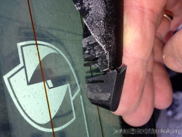

На морозе сломал обледеневший пластиковый поводок заднего стеклоочистителя в районе крепления щётки.
Может кто подскажет можно ли как-то починить?
Если нельзя, то как поменять?
...Может кто подскажет можно ли как-то починить?...
Смотря как сломался.
Прямо в замке, где крепится щётка.
Кстати, для всех владельцев Сценика-3, очень хрупкая деталь. Осторожно на морозе!
Можно попытаться заполнить полость поводка поксиполом, если получится, то усилить изнутри "шинкой". Предварительно для удобства можно зафиксировать половинки суперклеем, но держать он не будет. Если разлом пришелся прямо на паз, то лучше заполнить поксиполом полость вместе с пазом, а потом заново проточить паз надфилем. Клеить нужно естественно в тепле, предварительно зачистив и обезжирив поверхность.
Должно получиться незаметно и достаточно прочно. Изменено пользователем Мышун

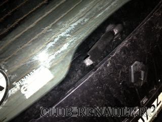

Вот так это выглядит.
Тонюсенький слой пластика отломился в месте, где входит деталь от щётки. Заклеить можно тольк с щёткой намертво. Сойдёт до следующей замены щётки. Так уже 27тыс., пора бы поменять щётку.

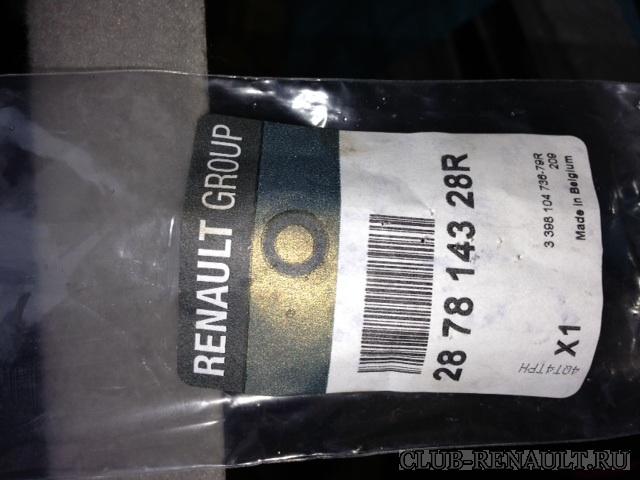

Деталь из Бельгии, но, судя по накладной, привезена из Польши. Поставил, работает.

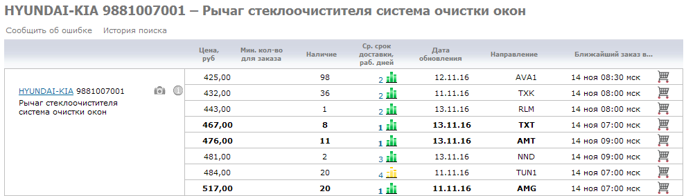

Отличный совет. Был куплен поводок в полном комплекте со co щёткой от Киа Пиканто (9881007001) стоимостью в 433 рубля!!! Подошло идеально. Kia/Hyndai рулит! Очередное доказательство Полковнику сколько должна стоитЬ ОРИГИНАЛЬНАЯ пластмассовая деталь (был пару лет назад с ним спор, он пытался обосновать высокую стоимость оригинальной платмассы от Runault http://www.club-renault.ru/forum/index.php...t&p=990331). Да ещё и за такое качество, очередной просчёт конструкторов Runault, родные ломаются на ура! Ксати за б/у проводок без щётки на разборке Евроавто попросили аж 2200 р., объяснив что данная деталь в оригинале очень дорогая.post-1343-1432757126_thumb.jpg Изменено пользователем gucci
Ой, извиняюсь подешевел аж на 130 р., наверно после моего визита, сказала всё что по этому поводу думаю. Для любителей всего оригинального ссылочка на "дешёвый" девайс. :gathering:http://euroauto.ru/?option=com_retaillist&...amp;nr=20513668

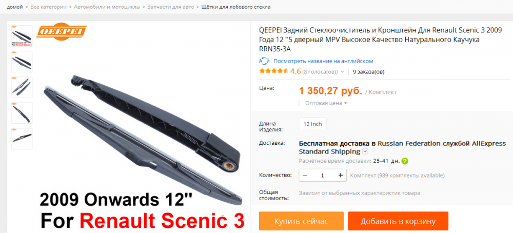

2 часа назад, CableMan сказал:
на Али продается:)
Цену видел(1350р.)? Или просто лишь бы ляпнуть? В теме есть решение 9881007001 за 425р.
