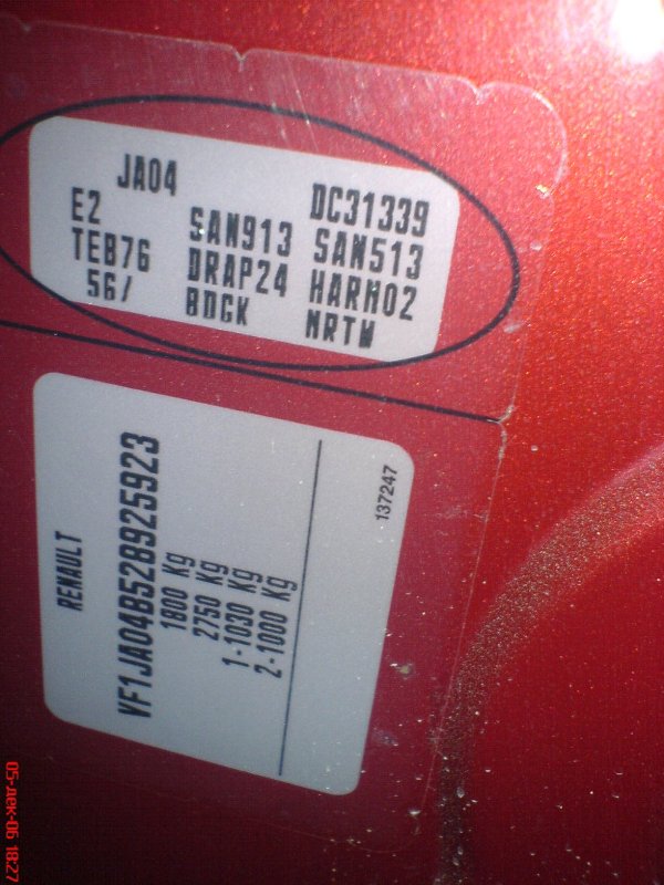

Вообщем, что бы не объяснять, вот моя овальная табличка! Так вот, мой код краски - В76!
Дальше думай сам ;)!
Спасибо. Наконец то буду знать свой цвет. А то хотел купить "карандаш", а там оттенков море великое.

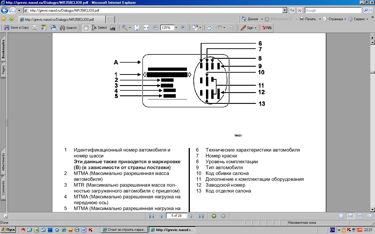

Дайте ссылку или название документа. Я расшифровывал четко по Инфе из Диалоджису.
Чтобы не быть голословными.
Сопоставьте правую часть шильды, так называемый овал, со своим цифрами и буквами. И вы поймете, что неправы.
Давайте вложеный файлик посмотрим из Диалоджиса. Именно из той ссылки Виктора, которую открывать не получалось у Жени.
Именно так у меня в Диалоджисе.
АААААААААААААА! Я всё понял! Шаблон из мануала наложили на овал вверх ногами! :blink:
Перевернул - все теперь сходится. Не знаю почему, но если рассматривать шаблон отдельно от овала, то чтобы читать нормально, хочется развернуть его на 90 град. по часовой стрелке! Почему-то! <_< А надо против! Когда поставил рядом фото овала и страничку из мануала... всё сошлось. Вот ведь... :D

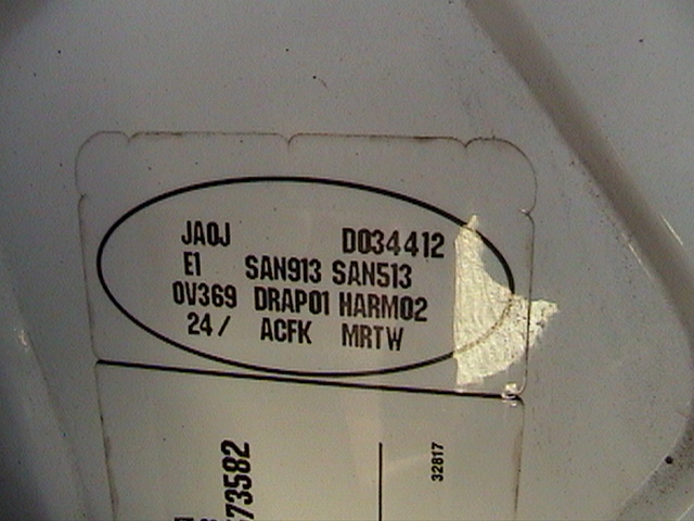

Что делать?
Согласно тех документации, у Вас код краски OV 369. Если я не прав, то пусть меня поправят.
