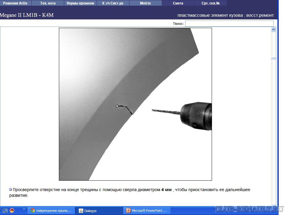

+1! Только на конце трещины отверстие желательно высверлить (3-4 мм). При пайке, думаю, напряжение на дальнейший разрыв из-за нагрева уменьшается, но отверстие не помешает... У меня не было сетки, я при ремонте бампера трещину скрепил канцелярскими скобами от степлера, укоротил и паяльником вплавил с обратной стороны. Одна скоба на 7 - 10 мм. Остальное, все так, как описано ....

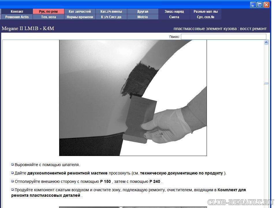

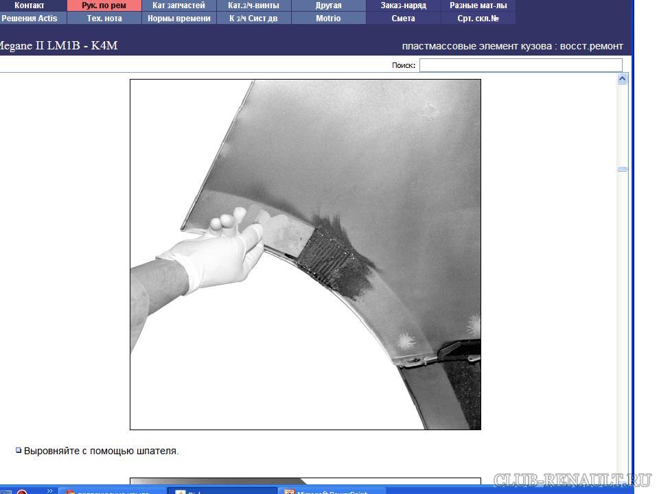

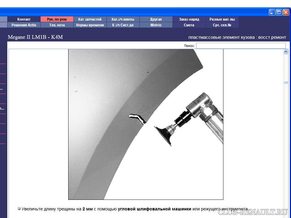

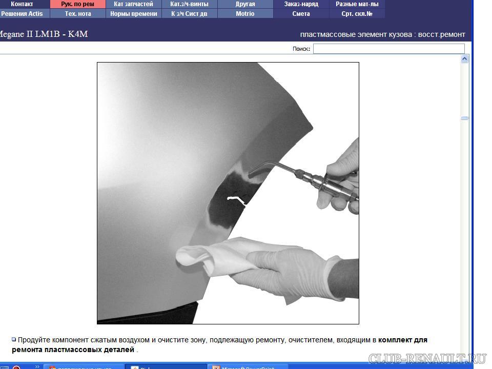

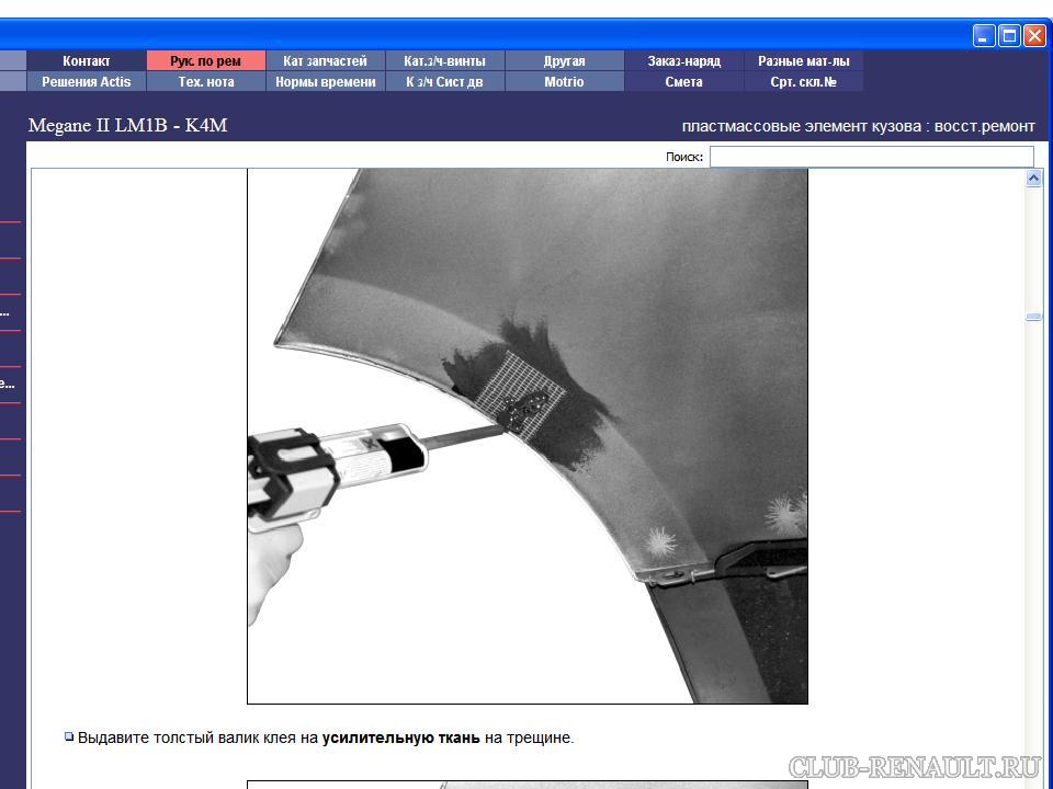

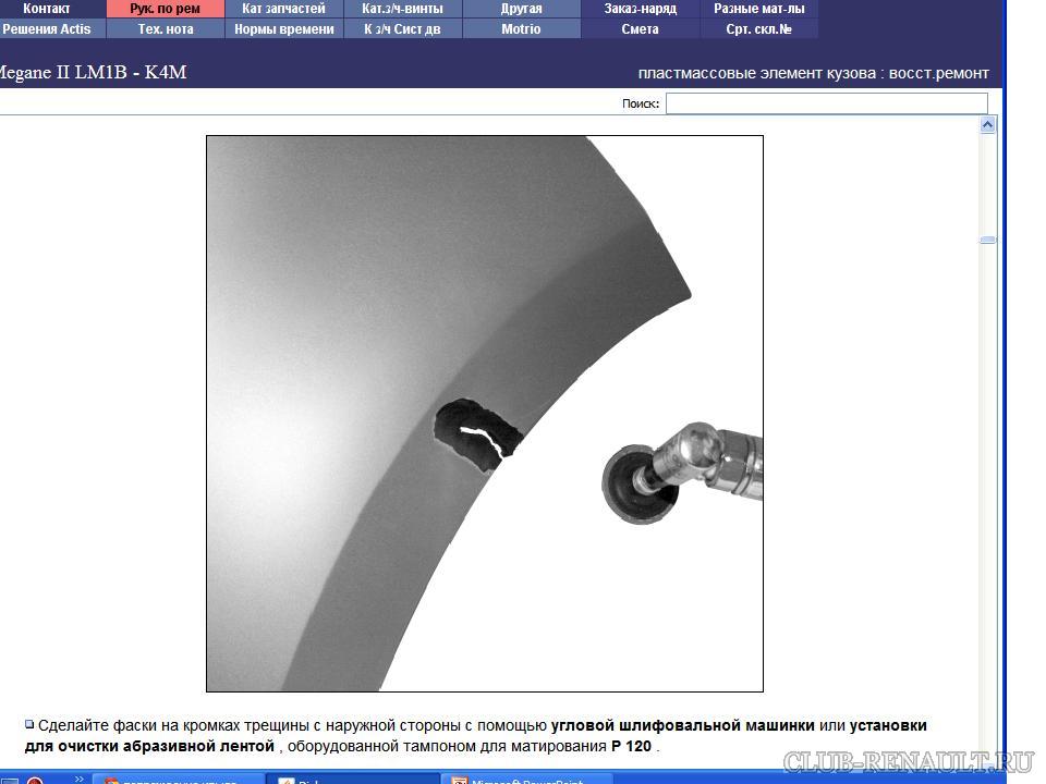

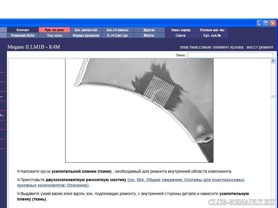

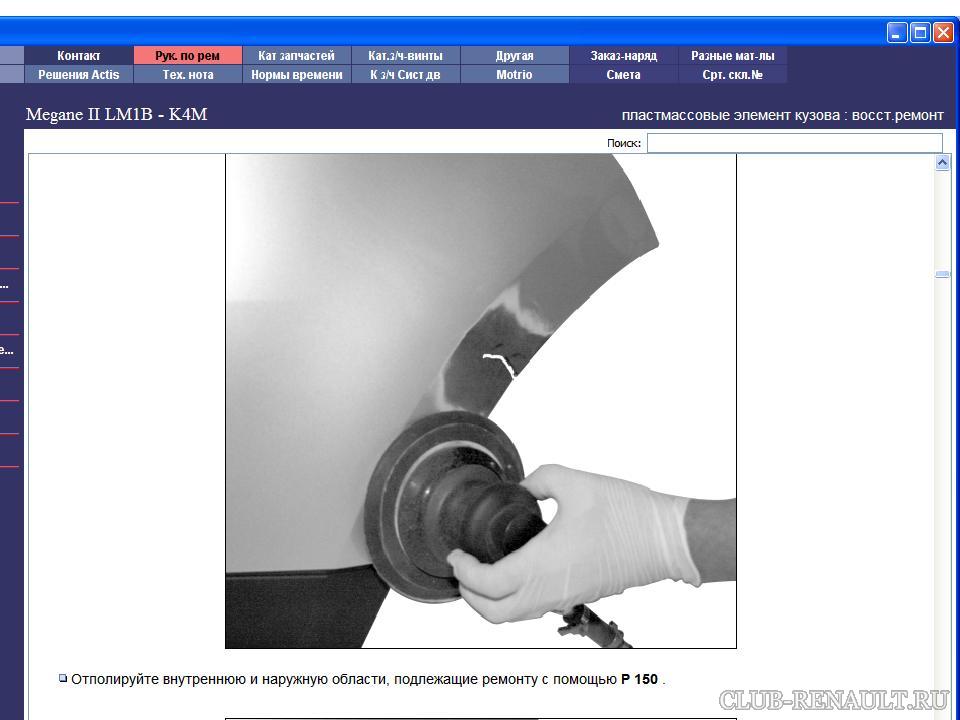

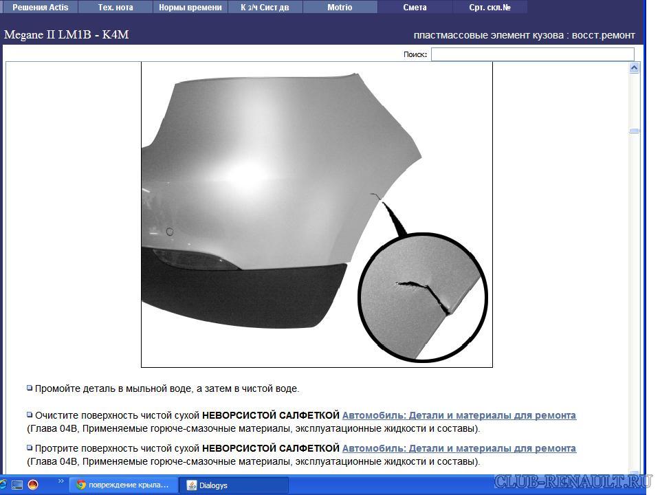

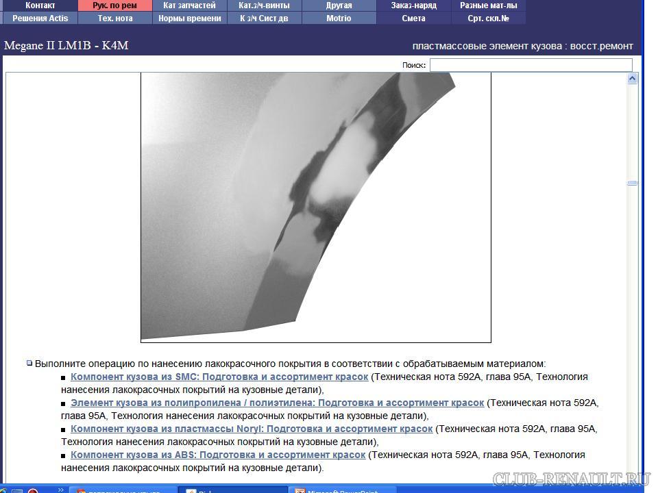

Хочу просто добавить от себя , если использовать те материалы что там написаны и полностью соблюдать технологию то ни хрена ничего не лопается и прекрасно служит долгие годы , там и про пайку есть , и не просто потыкал паяльником и все , а серьёзный ремонт , французы пургу не гонят .
Изменено пользователем alyuri
помнится когда то у них вместо шпакли олово использовалось в руководствах, затем заменили на металлосодержащюю замазку, какие странные )
вот в том месте где нарисовано в картинках - там возможно и не лопнет, место практически недеформируемое, попробуйте армировать там где повторитель, а потом нажать на крыло пару раз, да посильнее )
лучше после покраски
продолжение :
+1
Правильная технология у Французов. Один грустный момент, цена этого двухкомпонентного клея. Да еще активатор адгезии желательно использовать. Изменено пользователем Nek_to
Спасибо за картинки по ремонту пластикового крыла! Никогда бы не подумал, что Рено допускает такой ремонт. Такое надо вносить в FAQ&
