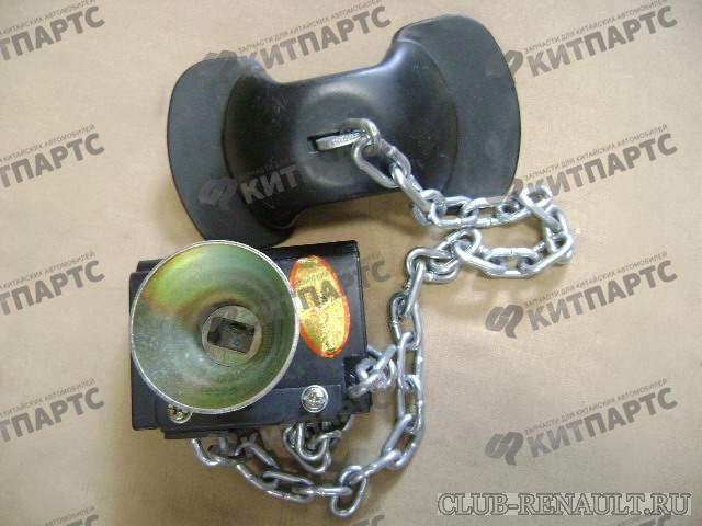

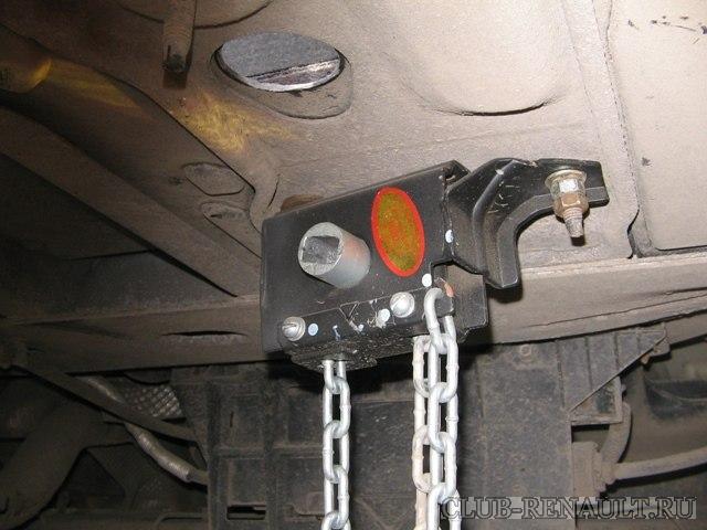

ЮлКос Опубликовано 2 Ноября 2013 Опубликовано 2 Ноября 2013 Держатель запасного колеса от Great Wall - 3105100-P00 Огромный вклад в поиск этого решения внес Антон Шлыков из Великого Новгорода, за что ему огромное человеческое спасибо! Наверное и от всех форумчан. Тут более точно описан процесс установки. Купил, установил. Полдня потратил на установку с модернизацией. Спилив одно ушко, пришлось придумывать хитрую гайку. Выполнил переходник на шестигранник 24, теперь головка на 24 + реверсный ключ. Обильно смазал нутро механизма, смазкой ШРУС. Одна минута на подъём, одна минута на спуск. Цепи хватает чтобы закрепить колесо неиспачкався. Цитата Поделиться этим сообщением Ссылка на сообщение Ссылка на комментарий Поделиться на других сайтах Прочее

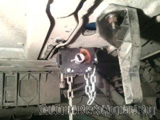

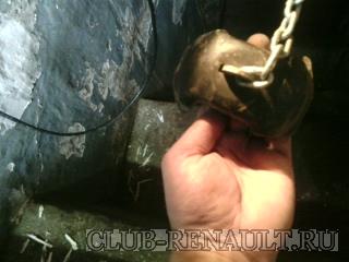

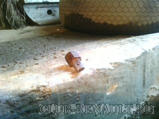

ЮлКос Опубликовано 4 Ноября 2013 Опубликовано 4 Ноября 2013 (изменено) Купил, установил. Полдня потратил на установку с модернизацией. Спилив одно ушко, пришлось придумывать хитрую гайку. Выполнил переходник на шестигранник 24, теперь головка на 24 + реверсный ключ. Обильно смазал нутро механизма, смазкой ШРУС. Одна минута на подъём, одна минута на спуск. Цепи хватает чтобы закрепить колесо неиспачкався. Не загружаются изображения. 3 часа труда, зато пришёл к истине, фото нужно "низкого" качества. Изменено 4 Ноября 2013 пользователем ЮлКос Цитата Поделиться этим сообщением Ссылка на сообщение Ссылка на комментарий Поделиться на других сайтах Прочее
MrAlex Опубликовано 7 Ноября 2013 Опубликовано 7 Ноября 2013 Mapco 16122 - Шрус наружний для Рено сценик k9k 732, спасибо говорим Моне Цитата Поделиться этим сообщением Ссылка на сообщение Ссылка на комментарий Поделиться на других сайтах Прочее
ЮлКос Опубликовано 7 Ноября 2013 Опубликовано 7 Ноября 2013 (изменено) Купил, установил. Полдня потратил на установку с модернизацией. Спилив одно ушко, пришлось придумывать хитрую гайку. Выполнил переходник на шестигранник 24, теперь головка на 24 + реверсный ключ. Обильно смазал нутро механизма, смазкой ШРУС. Одна минута на подъём, одна минута на спуск. Цепи хватает чтобы закрепить колесо неиспачкався. Переходник закрепил "свободно" винтом 4мм., чтобы постоянно был на месте и не слетал. Головка тоже зафиксированна на ключе. Установил пластиковую крышку, чтобы цепь не вылезала, т.к. вылезает. Изменено 7 Ноября 2013 пользователем ЮлКос Цитата Поделиться этим сообщением Ссылка на сообщение Ссылка на комментарий Поделиться на других сайтах Прочее

ЮлКос Опубликовано 16 Ноября 2013 Опубликовано 16 Ноября 2013 Давайте ка закроем тему кронштейна, он есть, это один из вариантов крепеления, что мешает вырезать в литье из картона плотного круг с отверстием и вложить перед подъемом в литой диск, все, решение найдено. Закрыли флуд в теме про держатель! На данный момент это является одинм из проверенных вариантов крепления запасного колеса. У меня уже пришел Ждите слудующих ништяков. Нет, зараза сверчит устойчиво, идею попытки устранения. Вырезал пластик, думал не боится влаги, но сверчит, магнитола не помогает. Цитата Поделиться этим сообщением Ссылка на сообщение Ссылка на комментарий Поделиться на других сайтах Прочее

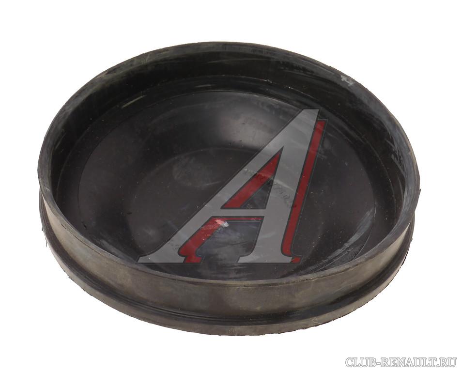

eUGE Опубликовано 16 Ноября 2013 Опубликовано 16 Ноября 2013 По поводу висящей цепи: НА других моделях лифта идёт что-то вроде тарелки, одетой на "отверстие для ключа". На неё наматывается свисающая цепь. Можно что-то наколхозить. ЗЫЖ Памагите, пжлст! Нигде не могу найти этот самый растреклятый 3105100-P00 (по памяти написал). Где он в наличии есть? Цитата Поделиться этим сообщением Ссылка на сообщение Ссылка на комментарий Поделиться на других сайтах Прочее
ЮлКос Опубликовано 17 Ноября 2013 Опубликовано 17 Ноября 2013 По поводу висящей цепи: НА других моделях лифта идёт что-то вроде тарелки, одетой на "отверстие для ключа". На неё наматывается свисающая цепь. Можно что-то наколхозить. ЗЫЖ Памагите, пжлст! Нигде не могу найти этот самый растреклятый 3105100-P00 (по памяти написал). Где он в наличии есть? В автозапчастях для авто из Китая, а именно для Ховера. Цитата Поделиться этим сообщением Ссылка на сообщение Ссылка на комментарий Поделиться на других сайтах Прочее

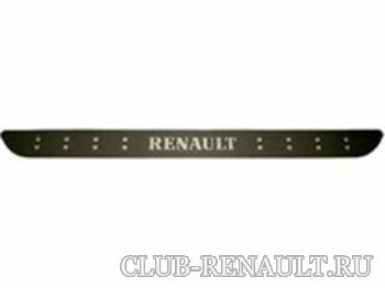

Jawan Опубликовано 20 Ноября 2013 Опубликовано 20 Ноября 2013 Господа! Где найти накладки на пороги? Желательно с надписью Цитата Поделиться этим сообщением Ссылка на сообщение Ссылка на комментарий Поделиться на других сайтах Прочее
d1mok Опубликовано 20 Ноября 2013 Опубликовано 20 Ноября 2013 Господа! Где найти накладки на пороги? Желательно с надписью LRT-459 Logem они с Логана вчера заказал вот жду, потом напишу как выглядят Цитата Поделиться этим сообщением Ссылка на сообщение Ссылка на комментарий Поделиться на других сайтах Прочее
Моисей Опубликовано 20 Ноября 2013 Опубликовано 20 Ноября 2013 По заводу стоит NAGARES Цитата Поделиться этим сообщением Ссылка на сообщение Ссылка на комментарий Поделиться на других сайтах Прочее
drik Опубликовано 20 Ноября 2013 Опубликовано 20 Ноября 2013 (изменено) Господа! Где найти накладки на пороги? Желательно с надписью 6111091, производитель- Omsa на картинке без надписи, а пришли с надписью http://www.club-renault.ru/forum/index.php...st&id=22174http://www.club-renault.ru/forum/index.php...st&id=22176 Изменено 20 Ноября 2013 пользователем drik Цитата Поделиться этим сообщением Ссылка на сообщение Ссылка на комментарий Поделиться на других сайтах Прочее
dimon31rus Опубликовано 21 Ноября 2013 Опубликовано 21 Ноября 2013 6111091, производитель- Omsa на картинке без надписи, а пришли с надписью http://www.club-renault.ru/forum/index.php...st&id=22174http://www.club-renault.ru/forum/index.php...st&id=22176 Во сколько обошлись, если не секрет? Цитата Поделиться этим сообщением Ссылка на сообщение Ссылка на комментарий Поделиться на других сайтах Прочее
Jawan Опубликовано 21 Ноября 2013 Опубликовано 21 Ноября 2013 Во сколько обошлись, если не секрет? Лучше скажите где брали? По ссылкам у дилеров OMSA нету ничерта Цитата Поделиться этим сообщением Ссылка на сообщение Ссылка на комментарий Поделиться на других сайтах Прочее

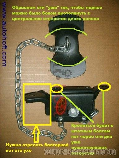

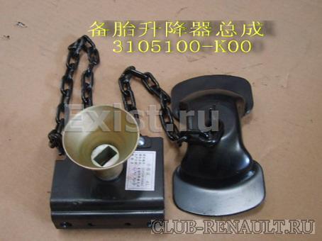

mark_V Опубликовано 26 Ноября 2013 Опубликовано 26 Ноября 2013 В общем, поиски лифта запаски 3105100-P00 закончились не удачно, нет нигде. Но есть 3105100-К00 от Hover-a: По виду, как 3105100-P00, только без "ушей". "Колхозить", конечно, будет посложнее, но, все же, - вариант. Что скажете? Цитата Поделиться этим сообщением Ссылка на сообщение Ссылка на комментарий Поделиться на других сайтах Прочее
ЮлКос Опубликовано 26 Ноября 2013 Опубликовано 26 Ноября 2013 (изменено) В общем, поиски лифта запаски 3105100-P00 закончились не удачно, нет нигде. Но есть 3105100-К00 от Hover-a: По виду, как 3105100-P00, только без "ушей". "Колхозить", конечно, будет посложнее, но, все же, - вариант. Что скажете? Нет уши не проблема, главное чтобы отверстия для крепления были. Былобы лучше если цепь на диск наматывалась, тогда это ещё лучше, а то у меня цепь сверчит на вырезанной из пластика крышке и грязная обтирается через свжее смазанный механизм - это не ГУД, когда отпускаеш-поднимаеш запаску. Даже минуя крышку, вылазиет на 10 мм. наружу. Изменено 26 Ноября 2013 пользователем ЮлКос Цитата Поделиться этим сообщением Ссылка на сообщение Ссылка на комментарий Поделиться на других сайтах Прочее
mark_V Опубликовано 26 Ноября 2013 Опубликовано 26 Ноября 2013 Нет уши не проблема, главное чтобы отверстия для крепления были. Былобы лучше если цепь на диск наматывалась, тогда это ещё лучше, а то у меня цепь сверчит на вырезанной из пластика крышке и грязная обтирается через свжее смазанный механизм - это не ГУД, когда отпускаеш-поднимаеш запаску. Даже минуя крышку, вылазиет на 10 мм. наружу. Есть другое фото этой штуки (с другой стороны), - видны отверстия в корпусе лебедки: Т.е., закрепить-то можно. Опять же на "родном" авто она как-то крепится. С "гремлением" цепи и смазкой можно побороться. Спасибо. Цитата Поделиться этим сообщением Ссылка на сообщение Ссылка на комментарий Поделиться на других сайтах Прочее
ЮлКос Опубликовано 28 Ноября 2013 Опубликовано 28 Ноября 2013 Есть другое фото этой штуки (с другой стороны), - видны отверстия в корпусе лебедки: Т.е., закрепить-то можно. Опять же на "родном" авто она как-то крепится. С "гремлением" цепи и смазкой можно побороться. Спасибо. Две косынки приварить, для крепления к корпусу авто либо два специальных болта. Гремела не цепь, а огнетушитель в салоне, будь он неладен. На данный момент вернул всё на место. Цитата Поделиться этим сообщением Ссылка на сообщение Ссылка на комментарий Поделиться на других сайтах Прочее
mark_V Опубликовано 28 Ноября 2013 Опубликовано 28 Ноября 2013 Две косынки приварить, для крепления к корпусу авто либо два специальных болта. Гремела не цепь, а огнетушитель в салоне, будь он неладен. На данный момент вернул всё на место. Именно так. Цитата Поделиться этим сообщением Ссылка на сообщение Ссылка на комментарий Поделиться на других сайтах Прочее

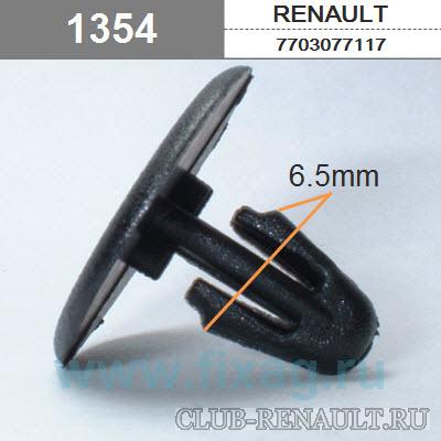

Jawan Опубликовано 28 Ноября 2013 Опубликовано 28 Ноября 2013 Прикупил утеплитель для капота, а он без креплений... Что там за крепления (предполагаю пластиковые клипсы какие-нибудь) и где их добыть? Цитата Поделиться этим сообщением Ссылка на сообщение Ссылка на комментарий Поделиться на других сайтах Прочее
BORGORD Опубликовано 28 Ноября 2013 Опубликовано 28 Ноября 2013 Прикупил утеплитель для капота, а он без креплений... Что там за крепления (предполагаю пластиковые клипсы какие-нибудь) и где их добыть? да на клипсах(или пистонах,кто как обзывает)посмотрите с защиты колесных арок,если они то вот номер и цена: 02091200 Клипса подкрылка 16,32р. Цитата Поделиться этим сообщением Ссылка на сообщение Ссылка на комментарий Поделиться на других сайтах Прочее
Темь)ч Опубликовано 28 Ноября 2013 Опубликовано 28 Ноября 2013 (изменено) RENAULT 7703077117 Рыбинску привет. Изменено 28 Ноября 2013 пользователем Темь)ч Цитата Поделиться этим сообщением Ссылка на сообщение Ссылка на комментарий Поделиться на других сайтах Прочее
Igrey Опубликовано 29 Ноября 2013 Опубликовано 29 Ноября 2013 Прикупил утеплитель для капота, а он без креплений... Что там за крепления (предполагаю пластиковые клипсы какие-нибудь) и где их добыть? А сфоткай, пожалуйста, утеплитель, тоже себе хочу заказать, не знаю как будет выглядеть, если как на третей сене, то вроде нормик Цитата Поделиться этим сообщением Ссылка на сообщение Ссылка на комментарий Поделиться на других сайтах Прочее
ЮлКос Опубликовано 29 Ноября 2013 Опубликовано 29 Ноября 2013 Прикупил утеплитель для капота, а он без креплений... Что там за крепления (предполагаю пластиковые клипсы какие-нибудь) и где их добыть? Купи отечественные, дешевле будет. Под них отверстие и просверлите. Цитата Поделиться этим сообщением Ссылка на сообщение Ссылка на комментарий Поделиться на других сайтах Прочее
d1mok Опубликовано 29 Ноября 2013 Опубликовано 29 Ноября 2013 (изменено) LRT-459 Logem они с Логана вчера заказал вот жду, потом напишу как выглядят Пришли...фото не делал пока, вкратце это пластиковая наклейка рено, выглядит также как и стоит, т.е на 40 рублей. Если кто вдруг потерял задние резиновые заглушки с фар то один в один подходят с калины Изменено 29 Ноября 2013 пользователем d1mok Цитата Поделиться этим сообщением Ссылка на сообщение Ссылка на комментарий Поделиться на других сайтах Прочее

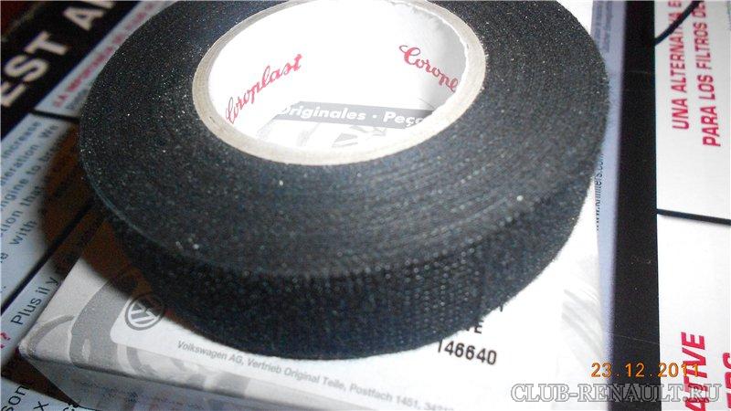

d1mok Опубликовано 30 Ноября 2013 Опубликовано 30 Ноября 2013 000979950 изолента матерчатая от VAG. Кроме электрики подходит для устранения скрипов панелий из пластика. моток около 25м. Цитата Поделиться этим сообщением Ссылка на сообщение Ссылка на комментарий Поделиться на других сайтах Прочее
