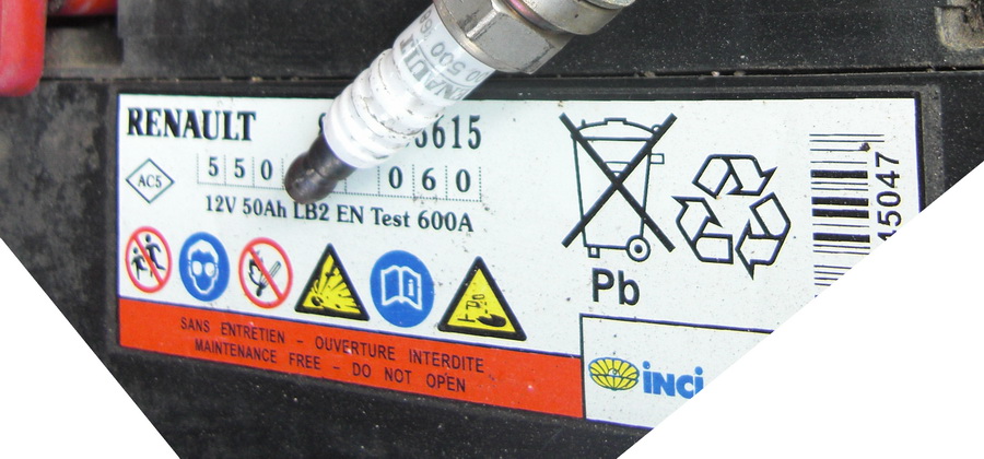

францбульд Опубликовано 9 Октября 2017 Опубликовано 9 Октября 2017 В 08.10.2017 в 18:01, therapeFt сказал: Не кислые параметры... Недавно на Шкоду покупал, там 60аЧ и 540А Глянул на своём Симболе (аккум с конвеера) Цитата Поделиться этим сообщением Ссылка на сообщение Ссылка на комментарий Поделиться на других сайтах Прочее

францбульд Опубликовано 25 Марта 2018 Опубликовано 25 Марта 2018 Добавлю: аккумулятор с конвеера, с весьма чумовыми характеристиками: 12v 50Ah 600A inci Aku. Заряжался от 220в кране редко (когда чувствовал, что запуск не бодрый). Один раз доливал электролит 1.28 (да-да! - именно электролит, а не дистиллированную воду). В последнее время стала бесить гофротрубочка отвода газов от аккума - она снаружи покрылась кристаллами (фиг знает какими). Цитата Поделиться этим сообщением Ссылка на сообщение Ссылка на комментарий Поделиться на других сайтах Прочее
