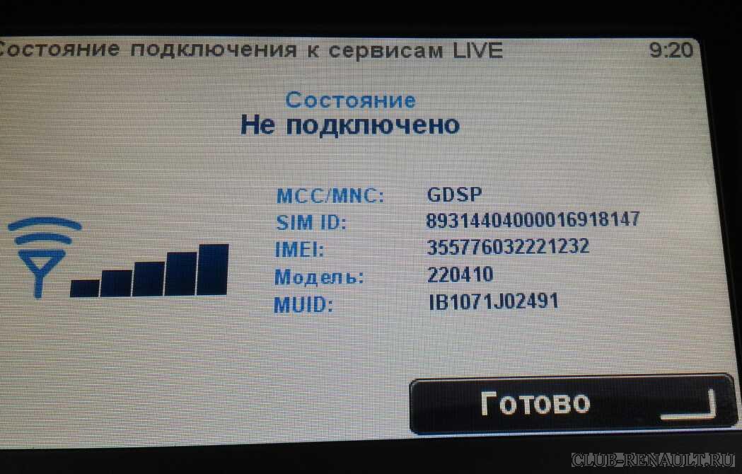

А у меня такая канитель, сигнал Live на полную, а подключения нет. Как быть?
сервисы Live работают в некоторых европейских странах. Россия туда не входит.
Не полный сервис но входит и в России. Только платить за него надо.
угу. прогноз погоды и новости :)
пробки - фиг. у вас, кстати, вроде тоже не работает.
подтверждаю, не работает.
ТМС тоже не работает. Зато есть СИТИГИД и WAZE. Но в моём городке погода и новости актуальнее будут чем пробки.
в Финляндии у меня не работало тоже. причем на гармине все показывало - ремонты, пробки и т.д.
а на Рено нифига. делает вид, что ловит сигнал, а по факту - пустота.
карта Europe, нормальная.
Карта и сервис LIVE разные вещи и оплачиваются отдельно. Зайдите на ТОМТОМ.тыц Изменено пользователем humax
так у меня TMC не работало, оно бесплатное
