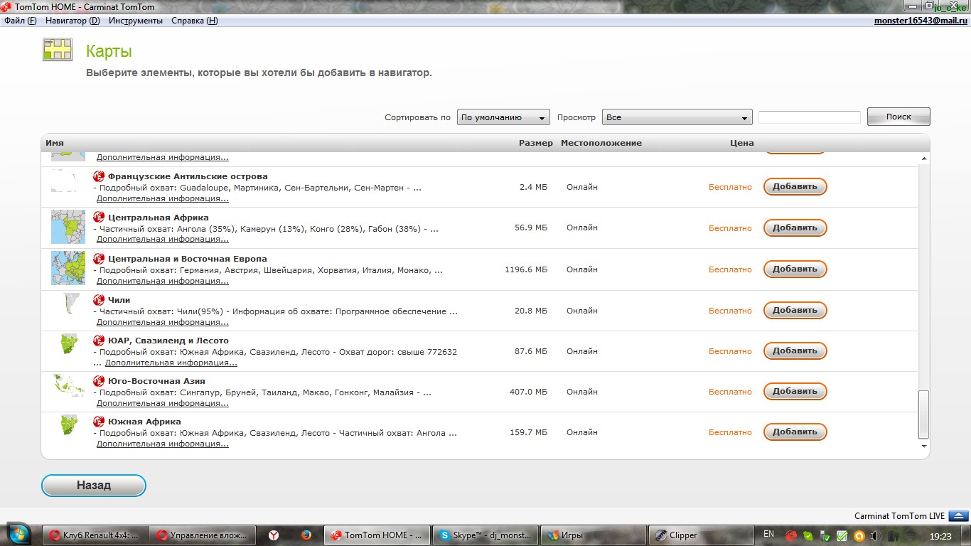

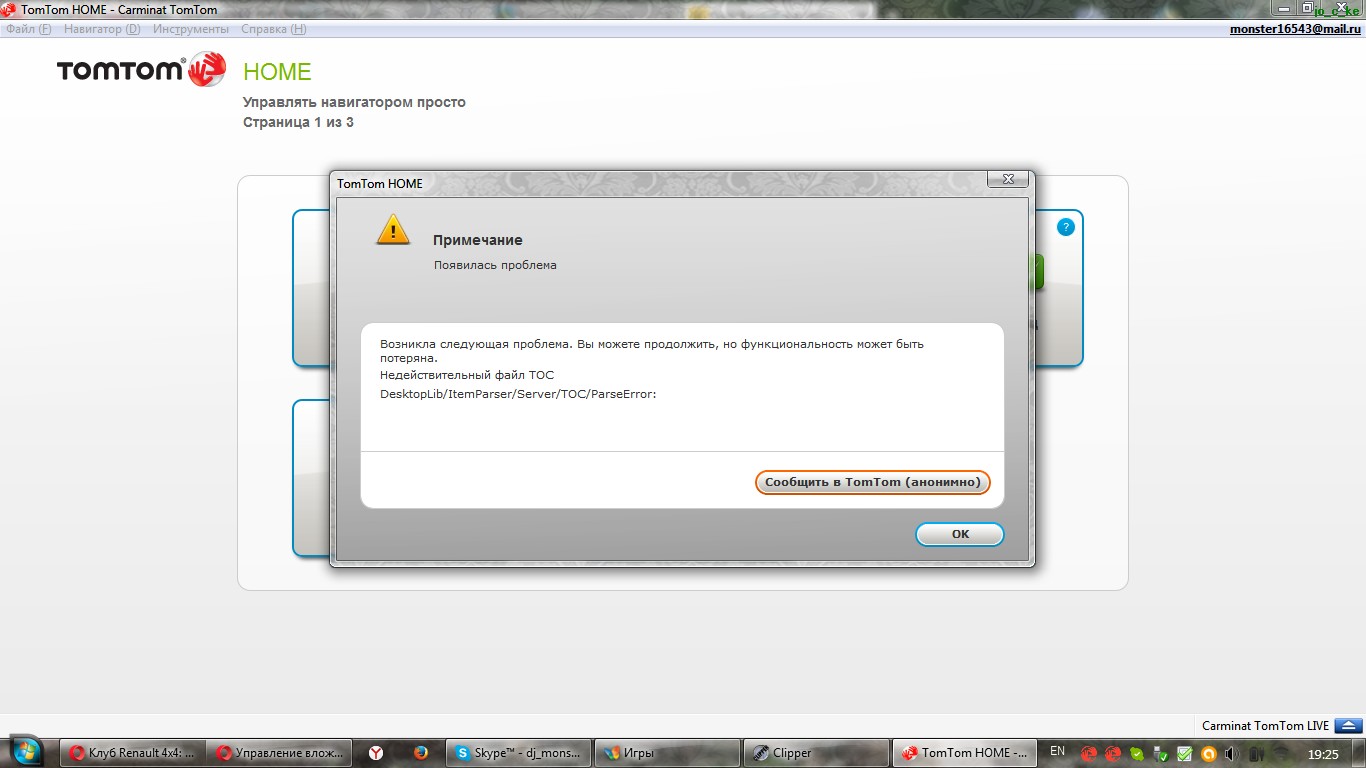

Привет друзья. Ну как вам раздача "бонусов"**
Что это за ерундень такая? Клево да?

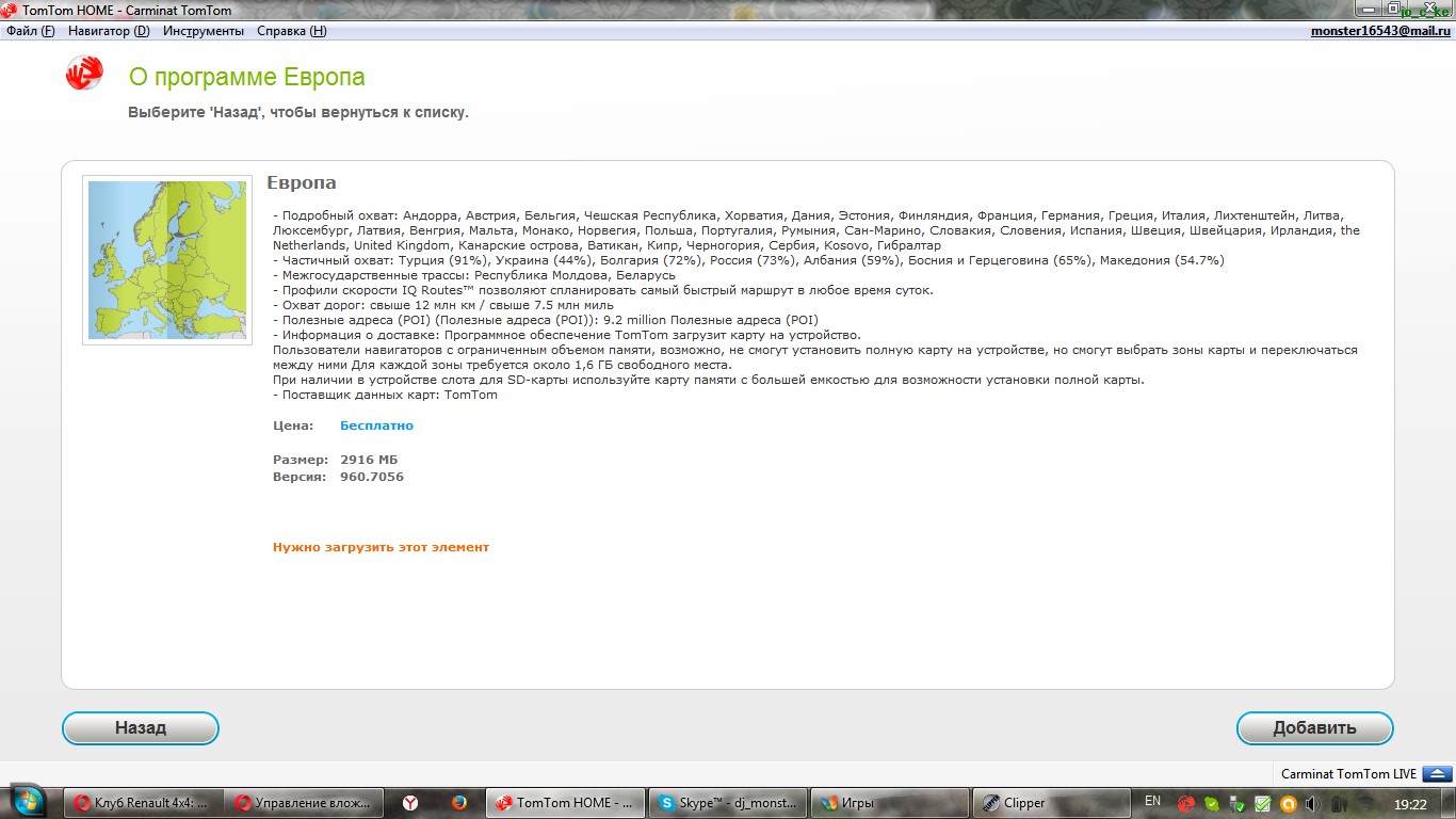

Спасибо. Вот данные по Европе 960 LIVE

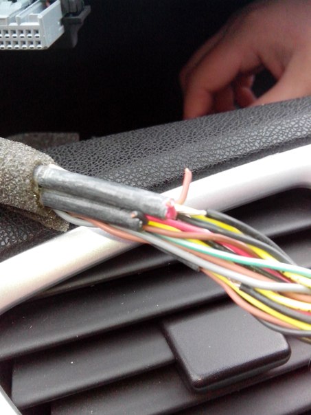

Добрый вечер кто может подсказать по разъёму навигации.
8 часов назад, noggano67 сказал:
Большое спасибо  DJ_MONSTER  за обновление карт.
Уже три машины видел и моя в том числе с такой штукой. Все работает в штатном режиме
Може это для камеры заднего вида. У меня её нет.
