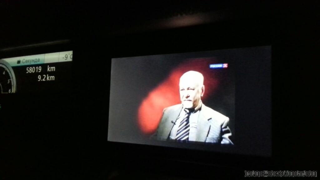

В целом пока все нормально. Печалит только тот факт, что DVD смотреть так и не получится, неофициальный "ТомТомПлейер" не способен поддерживать просмотр видео на навигаторах серии "Карминат".
Данное фото используется в качестве иллюстрации и к моей машине отношения не имеет.
Да , я с ТомТомПлеером тоже повозился долго, но так ничего и не получилось. Карту России купил официальную, с годовой поддержкой. Но , увы, карта устаревшая ( по крайней мере для Санкт-Петербурга) - нет многих новых дорог . Штатный навигатор всегда выключен. Если только кто-то впервые садится в машину , демонстрирую работу навигатора и слайд-шоу с фотками показываю , для создания "вау-эффекта" .
Имеется 7" планшет на Андроиде , он почти идеально вписывается на место штатного экрана . Все чаще думаю, как бы его туда впихнуть, но курочить панель не хочется , поэтому это пока лишь мечты. Жду с нетерпением новую мультимедиасистему с навигацией от Рено R-LINK. Может ее можно будет воткнуть вместо штатной .

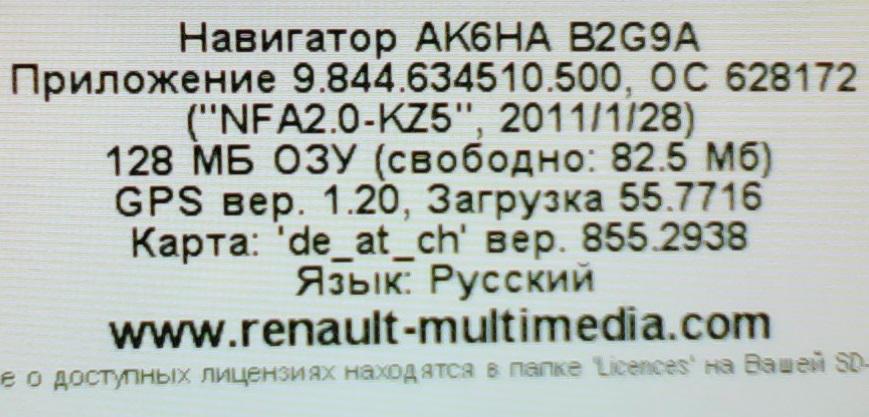

Добрый вечер!
У меня вопрос. Рено Гранд Сценик 3, 2009 года, машина из Франции, установлена штатная навигация как на фото, я так понимаю в РФ она работать не будет.
Что нужно сделать, чтобы она работала, просто скачать карты или прошивку какую надо менять???
Заранее спасибо за ответ.
Также хочется узнать в чем отличие магнитол
Скорее всего на первой картинке магнитола имеет блютуз.
