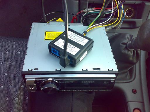

Вот фото самого переходника:
Вобщем в теории все просто. Лего :)

Подключаем. При подключении переднюю панель можно не разбирать. Все провода нормально помещаются. Но я наверное все же разберу - так как мне нужно будет выводить микрофон громкой связи.
Запихиваем провода и наслаждаемся результатом :yahoo: :

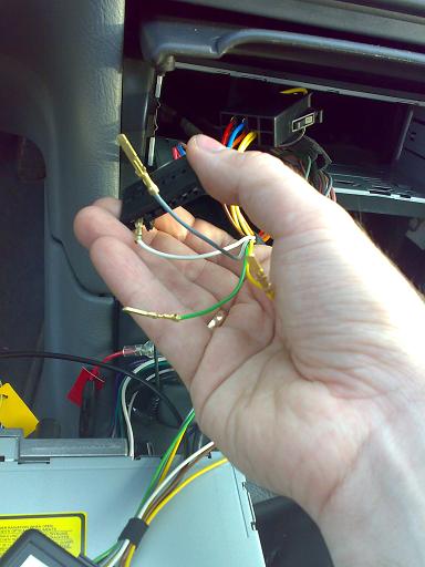

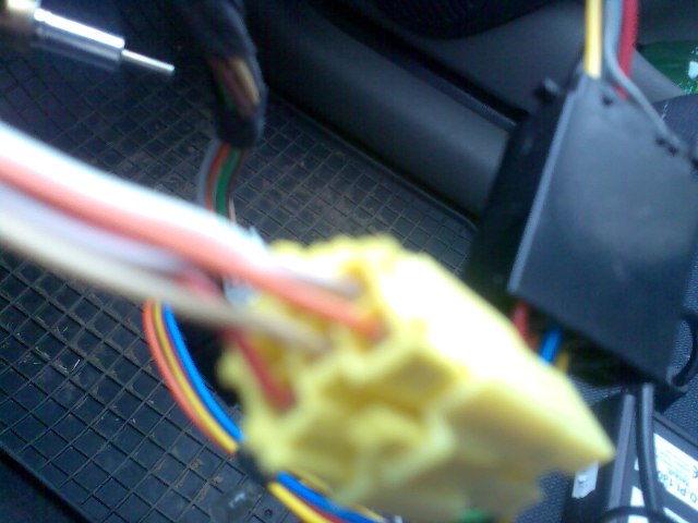

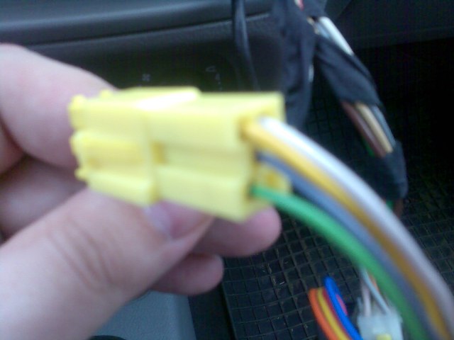

В октябре 2007 года я тоже купил себе deh-p65bt. 2 месяца ждал переходник CA-D-PI.181. В феврале 2008 получил его. Установку отложил до теплых дней, т.е. до вчера. Первая проблема началась с того, что коричневый штекер на адаптере по размерам просто не подходил к разъему идущему на дисплей. К тому же на адаптере 4 проводка, а на штекере к дисплею 5 (черный - заземление экранирования I2C по технотам). Вопрос решился выдергиванием проводков из штекера и подключением по цветам как указано в листке с адаптером. Подключаю клемму на аккумулятор (зажигание выключено, ключ вынут из замка). Сразу горит постоянно дисплей на торпедо с часами и температурой :(. Включаю зажигание и потом магнитолу. Появляется надпись PIONEER, вроде все работает и громкость и радио выводится инфо на дисплей. Выключаю зажигание. Дисплей все равно горит ипри этом на нем инфо которая была в момент выключения зажигания :(. Включаю опять зажигание. Пулть не работает инфо на дисплей не идет :(. Опять выключаю зажигиние, отлючаю адаптер, опять втыкаю в него все проводки, включаю зажигание, вроде все работатет. Выключаю опять не работает :( ни пульт ни дисплей. Вчера думал, что спалил блок. Сегодня с утра подключил все по новой все заработало, даже после выключения зажигания пульт и инфо на дисплее работали. Только дисплей на торпедо постоянно горел. Покатался на радостях полдня. Сейчас опять сел в машину опять старая история ничего не работает. Я в полном ауте. Приспособа стоила 100EUR и обратно сдать нет возможности. Что делать не знаю. На следующей неделе поеду в PIONEER сервис. А пока может кто-то дельный совет даст по проблеме.
Вообще в самой схеме подключения указана распиновка http://www.service.pioneer-eur.com/peeserv...CA-D-PI.181.pdf
По схеме именно так как вы говорите - на адаптере 4 проводка, а на штекере к дисплею 5...
Завтра на работе поковыряю интернет. Посмотрю в чем может быть проблема. Может быть сам адаптер бракованый?
Кроме штекеров переходника больше ничего не подключаете?

После 2 дней изучения технот по рено, догадок и инфы в инете, пришел к выводу, что в оригинальной PHILIPS магнитоле питание на дисплей идет через магнитолу. Поэтому при выключении зажигания дисплей гаснет, а настройки в магнитоле остаются (питание идет постоянно). В моем случае я вижу, что питание на PIONEER и адаптер подаются отдельно (из переходной фишки соединяемой с фишкой рено идут на выходе по два провода, пара на магнитолу, пара на адаптер). Поэтому при выключении зажигания не происходит отключение адаптера и соответственно сброс оставшейся в ней инфы с магнитолы, плюс постоянно горит дисплей. Если адаптер вручную отключить и подключить обратно, то все работает как надо. При этом замечу, что при отключении адаптера из схемы (как указал производитель) магнитола работатет, только конечно без подрулевого пульта и дисплея. Вряд ли адаптер бракованный, т.к. свои функции он выполняет (громкость, смена станций, треков на диске и источника сигнала), хотя все может быть. Решением наверно будет, как-то запитать адаптер так, чтобы питание после выключения не шло к нему. Сам не электрик, поэтомуна неделе подъеду еще к установщикам с электриками, посоветуюсь с ними.
Адаптер брал не у установщиков, а на прямую заказывал у официальных представителей у нас в стране. Сам я живу в Латвии, Рига. Четкой информации по подбору адаптеров официалы дать не могут, слишком специфичный и единичный товар. На английских есть альтернативный производитель, но у него адаптеры только для пельта без дисплея.
Изменено пользователем Russell

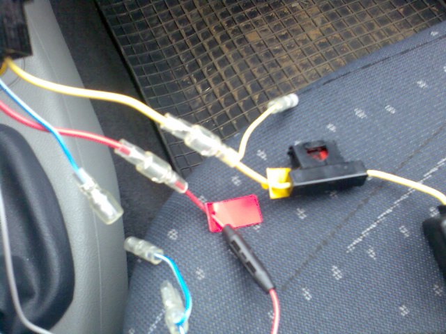

А провода, которые к магнитоле подключены соеденены так?:
Да, у меня при выключении зажигания магнитола не работает - питание на магнитолу не подается....
Значит адаптер рабочий. Просто нужно понять каким образом все это запитать.
Изменено пользователем Guard
Да, именно так. Вчера еще раз все подсоединения проверял, думал, мож не туда соединил, но все соединено так как в мануале.
Да, у меня при выключении зажигания магнитола не работает. Питание на магнитолу не подается....
Сейчас еще раз схожу посмотрю соединения на магнитоле.... Может что упустил из виду....
Соединение мини-ISO у меня тоже 4 провода на адаптере, 5 на мини-исо.
Соединены так:
Провода на "пучке" к магнитоле:
Да, у меня так же соединено.
