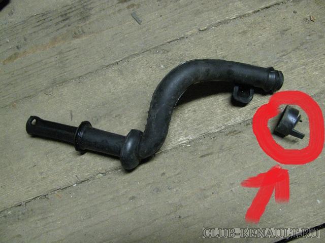

Я так и не смог раньше вычистить дренажи. Сверху - ничего не получалось, а снизу - ломались клипсы подкрылков. Поэтому заказал сначала клипсы (7703 077 435), а также пару пистонов (7703 072 361), которые крепят подкрылок и брызговик к кузову.
Снял заднюю часть подкрылка. Трубка - вот она
Пришлось её снять полностью, т.к. очень плотно была забита. На фото снятая трубка и клапан, снятый с неё.

Я вот смотрю на этот клапан и не пойму для чего он нужен, без него так вода уходить будет лучше и мелким мусором забиваться не будет.
Тоже думал об этом. Но удалить его не решился. Может, что-то стратегически важное он удерживает? Как та гайка задницу :laugh:

Я вчера тоже почистил сверху было море грязи. И снизу правый патрубок, обрезал этот клапан и выкинул его . Как нибудь залезу слева и тоже самое сделаю. Эти так называемые клапана там вообще ниочем!!!!!!!
Есть подозрение, что конструкторы Рено свой хлеб едят не зря. И для чего то ведь этот клапан в конструкцию автомобиля включали? Наверняка не для того "чтобы было".
Да там вообще не клапан а просто сужение шланга походу . Блин зря не посмотрел когда срезал его.Но доберусь до другой стороны полюбому посмотрю.
Я имею в виду, что ничего не делается просто так. Сделано сужение, значит так надо.
Ну не знаю?!?!?!?! Это только они знают......
Не, в натуре - клапан. В торце есть лепесток, который прижимается к трубке. Т.е., из трубки выходит, а в трубку - нет. И он просто плотненько надевается на трубку снизу. Подцепить его снизу чем-нибудь, потянуть, он и снимется.
Слушай.а верно...возможно чтобы не резонировало на скорости как в трубе. :dumbells:
Практически на всех авто в дренажных трубках стоят клапана. Они не дают забиться грязью трубки снизу....Сопоставте кол-во грязи снизу и по дренажу. На прошлом авто забитая трубка и клапан стали причиной затопления колодцев люка....и при резком тораганье или повороте водичка капала в салон.
Год откатал без клапанов. Ничего не гудит, не резонируют, не поет)). Насчет грязи снизу - патрубки выведены туда, где появление грязи возможно лишь при утоплении машины в жижу по самую крышу))
Этот патрубок под подкрылком, какая там грячь, тем более что бы она ( грязь) снизу в верх, под подкрылком попала в отверстие патрубка, нереально. Другое дело, если бы подкрылка не было, но тогда и этот клапан не поможет.
