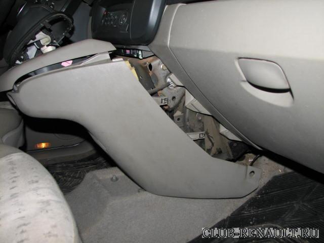

MixFix Опубликовано 2 Марта 2013 Опубликовано 2 Марта 2013 Нашел возле двери маленькую нишу(наверное это и есть бардачок)Пощупал,обивка сухая. Если у вас сеня2 то под ковриком дверца, там то и скапливается вода на дне. И уж нифига он не маленький. Цитата Поделиться этим сообщением Ссылка на сообщение Ссылка на комментарий Поделиться на других сайтах Прочее
gljk56 Опубликовано 2 Марта 2013 Опубликовано 2 Марта 2013 Если у вас сеня2 то под ковриком дверца, там то и скапливается вода на дне. И уж нифига он не маленький. Ну да,не совсем маленькая.По крайней мере буду теперь знать,на что обращать внимание. Цитата Поделиться этим сообщением Ссылка на сообщение Ссылка на комментарий Поделиться на других сайтах Прочее
BORGORD Опубликовано 2 Марта 2013 Опубликовано 2 Марта 2013 Ну да,не совсем маленькая.По крайней мере буду теперь знать,на что обращать внимание. под всеми ковриками есть ниши. Цитата Поделиться этим сообщением Ссылка на сообщение Ссылка на комментарий Поделиться на других сайтах Прочее

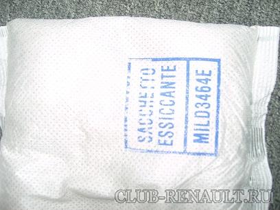

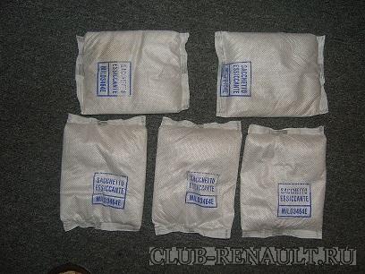

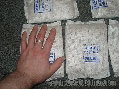

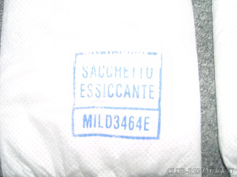

BORGORD Опубликовано 20 Марта 2013 Опубликовано 20 Марта 2013 я вот этим сушил:это мешочки с CILICA-GEL!(силика-гель) Цитата Поделиться этим сообщением Ссылка на сообщение Ссылка на комментарий Поделиться на других сайтах Прочее

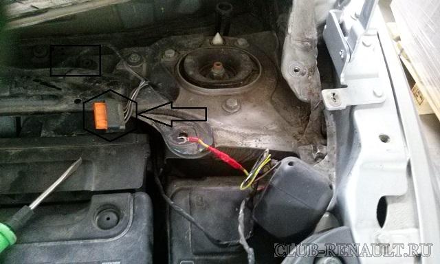

BORGORD Опубликовано 10 Мая 2013 Опубликовано 10 Мая 2013 (изменено) все было сухо 'MrAlex', когда я чистил рог на своем авто мне на глаза попался разьем и провод,вот тут я думаю может через него попадать еще водичка в салон,после того как снимите жабо ,снимите систему дворников ,там есть провод,подающий питание на движок дворников,.провод уходит куда-то в салон,через резиновое уплотнение,может уплотнение растрескалось.. Изменено 10 Мая 2013 пользователем BORGORD Цитата Поделиться этим сообщением Ссылка на сообщение Ссылка на комментарий Поделиться на других сайтах Прочее

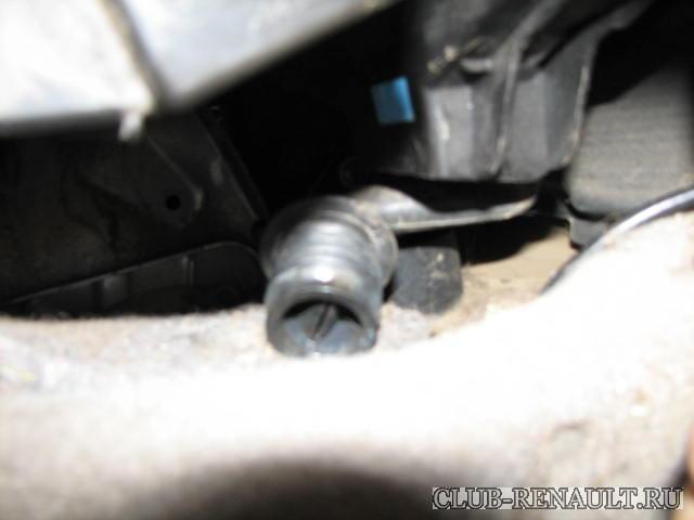

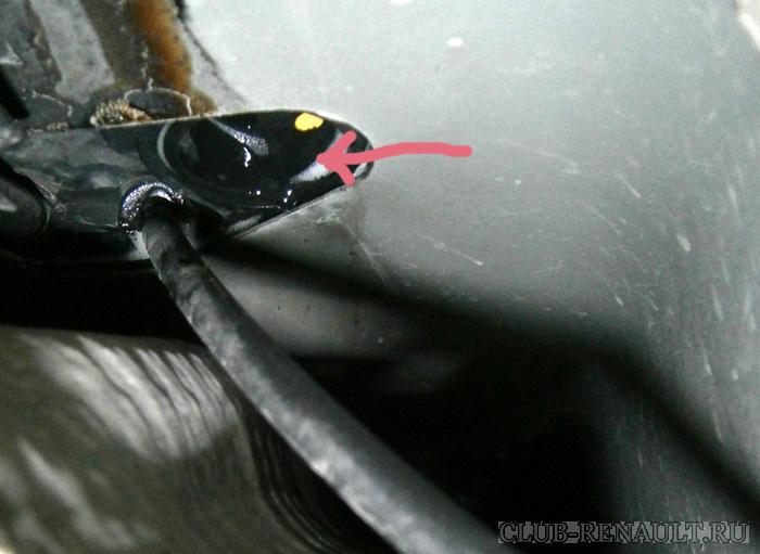

BORGORD Опубликовано 14 Мая 2013 Опубликовано 14 Мая 2013 А где находится дренаж кондея? и как Вы его числили ?А то в этом году не наблюдаю характерной лужицы под машиной. Пол пока сухой, вода из-под жабо уходит без проблем. А вот от кондея не течёт =( где-то под машинкой,точно не скажу но,у моего авто лужа толь со средины авто набирается(под движком), толь из под правого подкрылка,время будет гляну, Цитата Поделиться этим сообщением Ссылка на сообщение Ссылка на комментарий Поделиться на других сайтах Прочее
utit Опубликовано 14 Мая 2013 Опубликовано 14 Мая 2013 А где находится дренаж кондея? и как Вы его числили ?А то в этом году не наблюдаю характерной лужицы под машиной. Пол пока сухой, вода из-под жабо уходит без проблем. А вот от кондея не течёт =( Дренаж кондея находится внизу строго посередине за консолью рычага переключения передач. Добраться можно с салона автомобиля с пасажирской стороны. нужно нащупать резиновый патрубок, идущий в днище. Именно там в днище на 2 болтах прикручен клапан, защищающий салон от попадания воды из вне. Именно этот клапан и засоряется. У меня он был закупорен полностью. Снизу авто ничего не увидищь, потому что дренаж прикрыт алюминиевой защитой Цитата Поделиться этим сообщением Ссылка на сообщение Ссылка на комментарий Поделиться на других сайтах Прочее
BORGORD Опубликовано 14 Мая 2013 Опубликовано 14 Мая 2013 резиновый патрубок, идущий в днищ спасибо ,завтра гляну тоже просто интересно стало Цитата Поделиться этим сообщением Ссылка на сообщение Ссылка на комментарий Поделиться на других сайтах Прочее

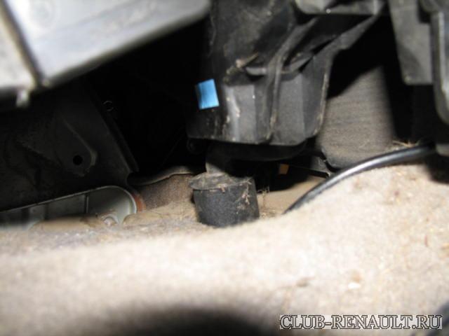

drik Опубликовано 14 Мая 2013 Опубликовано 14 Мая 2013 (изменено) отверстие снаружи и ниже с форума фото, вид изнутри ) Изменено 14 Мая 2013 пользователем drik Цитата Поделиться этим сообщением Ссылка на сообщение Ссылка на комментарий Поделиться на других сайтах Прочее
drik Опубликовано 14 Мая 2013 Опубликовано 14 Мая 2013 (изменено) Изменено 14 Мая 2013 пользователем drik Цитата Поделиться этим сообщением Ссылка на сообщение Ссылка на комментарий Поделиться на других сайтах Прочее
AlexandrF Опубликовано 14 Мая 2013 Опубликовано 14 Мая 2013 я вот этим сушил:это мешочки с CILICA-GEL!(силика-гель) а не обложить ли такими мешочками легендарный разъем под сиденьем. Ну так, на всякий Цитата Поделиться этим сообщением Ссылка на сообщение Ссылка на комментарий Поделиться на других сайтах Прочее
Ортеме Опубликовано 15 Мая 2013 Опубликовано 15 Мая 2013 (изменено) Я обложил =) Только мелкими. Спасает только отвлаги, от потопа не спасёт Изменено 15 Мая 2013 пользователем Ортеме Цитата Поделиться этим сообщением Ссылка на сообщение Ссылка на комментарий Поделиться на других сайтах Прочее
