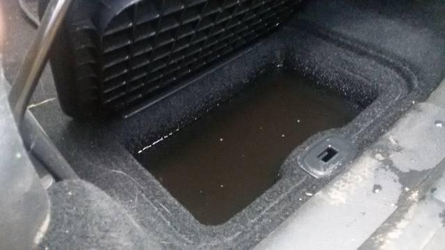

MsMargo Опубликовано 6 Августа 2013 Опубликовано 6 Августа 2013 Скажите, а это вода случаем электрику не попортит? Я пока не могу до сервиса доехать... Цитата Поделиться этим сообщением Ссылка на сообщение Ссылка на комментарий Поделиться на других сайтах Прочее
solo17 Опубликовано 6 Августа 2013 Опубликовано 6 Августа 2013 (изменено) Скажите, а это вода случаем электрику не попортит? Я пока не могу до сервиса доехать...http://www.club-renault.ru/forum/index.php...E0%E6&st=40 Может и так случится.... Изменено 6 Августа 2013 пользователем solo17 Цитата Поделиться этим сообщением Ссылка на сообщение Ссылка на комментарий Поделиться на других сайтах Прочее
Кирилл Опубликовано 6 Августа 2013 Опубликовано 6 Августа 2013 Скажите, а это вода случаем электрику не попортит? Я пока не могу до сервиса доехать... Вообще желательно просушить как-то. PS У меня резистор печки накрылся из-за нечищенных дренажей. Цитата Поделиться этим сообщением Ссылка на сообщение Ссылка на комментарий Поделиться на других сайтах Прочее

MsMargo Опубликовано 7 Августа 2013 Опубликовано 7 Августа 2013 Если я коврики выну, дверь открою и всё под солнцем просушу, так временно сойдет? P.S.solo17, зачем аватарку сменил? Я тебе в гриме не узнала Цитата Поделиться этим сообщением Ссылка на сообщение Ссылка на комментарий Поделиться на других сайтах Прочее
Кирилл Опубликовано 7 Августа 2013 Опубликовано 7 Августа 2013 Если я коврики выну, дверь открою и всё под солнцем просушу, так временно сойдет? Сойдет, если это сделаешь после прочистки, естественно. Цитата Поделиться этим сообщением Ссылка на сообщение Ссылка на комментарий Поделиться на других сайтах Прочее
BORGORD Опубликовано 7 Августа 2013 Опубликовано 7 Августа 2013 так временно сойдет? Марго,если болото в нише под ногами и под водит.сиденьем ,то не сойдет. Цитата Поделиться этим сообщением Ссылка на сообщение Ссылка на комментарий Поделиться на других сайтах Прочее

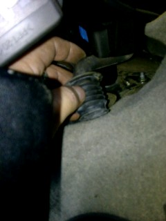

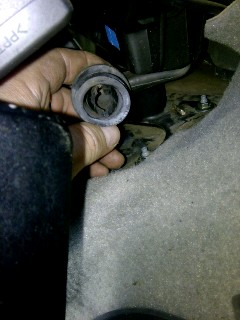

highman Опубликовано 11 Июля 2015 Опубликовано 11 Июля 2015 Всем доброгодня. Чистил дренажи, пассажирский оборван и провалился во внутрь. вопрос такой, если вообще снять дренажные трубки, вода в салон не потечёт через отверстия в кузове? куда она потечёт за подкрыльниками??? или можно их снять? Сценик 2 Цитата Поделиться этим сообщением Ссылка на сообщение Ссылка на комментарий Поделиться на других сайтах Прочее
highman Опубликовано 12 Июля 2015 Опубликовано 12 Июля 2015 Так как с моим вопросом: что делать в такой ситуации? чистить и попытаться установить на место или снять: Цитата Поделиться этим сообщением Ссылка на сообщение Ссылка на комментарий Поделиться на других сайтах Прочее
ромарио1 Опубликовано 12 Июля 2015 Опубликовано 12 Июля 2015 Так как с моим вопросом: что делать в такой ситуации? чистить и попытаться установить на место или снять:http://www.drive2.ru/l/710142/ http://www.renault-club.ru/showthread.php?t=19663 читайте Цитата Поделиться этим сообщением Ссылка на сообщение Ссылка на комментарий Поделиться на других сайтах Прочее
highman Опубликовано 12 Июля 2015 Опубликовано 12 Июля 2015 мне не нужна инструкция по чистке дренажа. вопрос в том, можно ли их вообще убрать!!! Цитата Поделиться этим сообщением Ссылка на сообщение Ссылка на комментарий Поделиться на других сайтах Прочее
Александр52 Опубликовано 13 Июля 2015 Опубликовано 13 Июля 2015 Мне кажется можно.сними колесо и кожух и посмотри как он идет. Цитата Поделиться этим сообщением Ссылка на сообщение Ссылка на комментарий Поделиться на других сайтах Прочее
Sasha654987 Опубликовано 13 Июля 2015 Опубликовано 13 Июля 2015 Вставлю свои пять копеек. Чистил недавно и пришел к выводу что можно снять только левый (по движению авто) дворник, кожух легко приподнимется для чистки и левого и правого дренажного отверстия. И если выбирать как их чистить снизу или сверху, то лучше все-таки сверху - там можно будет пропылесосить и убрать ил. Цитата Поделиться этим сообщением Ссылка на сообщение Ссылка на комментарий Поделиться на других сайтах Прочее
highman Опубликовано 13 Июля 2015 Опубликовано 13 Июля 2015 Да не нужно мне их чистить, почистил уже. Вопрос в том - можно ли их убрать ВООБЩЕ. пассажирский оборван и упал во внутрь Цитата Поделиться этим сообщением Ссылка на сообщение Ссылка на комментарий Поделиться на других сайтах Прочее
disel Опубликовано 13 Июля 2015 Опубликовано 13 Июля 2015 Да не нужно мне их чистить, почистил уже. Вопрос в том - можно ли их убрать ВООБЩЕ. пассажирский оборван и упал во внутрьТак чего уж проще.снял колесо с подкрылком да и выкинул его.все равно все что там есть протекает меж крылом кузовом и защитой арки Цитата Поделиться этим сообщением Ссылка на сообщение Ссылка на комментарий Поделиться на других сайтах Прочее

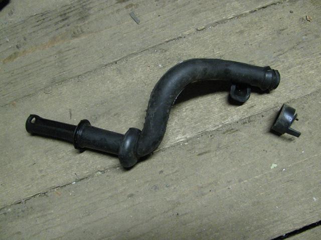

disel Опубликовано 14 Июля 2015 Опубликовано 14 Июля 2015 Цитата Поделиться этим сообщением Ссылка на сообщение Ссылка на комментарий Поделиться на других сайтах Прочее
Sasha654987 Опубликовано 14 Июля 2015 Опубликовано 14 Июля 2015 Давно уже есть такая мысль избавиться от этих трубок дренажа, наверняка те дырки что останутся не будут забиваться - будет больше диаметр отверстия да и забиваться по идее там будет нечему. Но производитель же не дурак что придумал отводы. Интересно без этих трубок будет ли попадать вода на какие-нибудь жизненно важные узлы ? Может у кого-нибудь отсутствуют эти отводы.. интересно было бы узнать возникают ли проблемы без них. Цитата Поделиться этим сообщением Ссылка на сообщение Ссылка на комментарий Поделиться на других сайтах Прочее
bill Опубликовано 14 Июля 2015 Опубликовано 14 Июля 2015 disel, жестко...В выходные на своей прочистил... обе забиты были. Но салон к счастью сухой. Цитата Поделиться этим сообщением Ссылка на сообщение Ссылка на комментарий Поделиться на других сайтах Прочее
disel Опубликовано 14 Июля 2015 Опубликовано 14 Июля 2015 Дык это не моё.взято с тырнета.этого полно в тырнете.стоить гуглу приказать показать .... Ещё пришлось обрезать шланг отвода конденсата кондея когда-то 100 лет назад Цитата Поделиться этим сообщением Ссылка на сообщение Ссылка на комментарий Поделиться на других сайтах Прочее
Виталёк Опубликовано 22 Июля 2015 Опубликовано 22 Июля 2015 Прошу сильно не ругаться, если тема была - полистал, не нашел. Ситуация такая: Сценик II, 2009 г.в., климат. Все работает замечательно, но с начала лета стала заметно литься вода на ноги водителя. Машина моей девушки (сам езжу на разных машинах - 2-х своих и рабочей), езжу на ней не каждый день. Ехал на дальняк (1200 км) - заметил, что капает на ноги, но не сильно. Подумал, что, возможно, как-то попадает конденсат из системы кондиционирования (хотя, по идее не должно). А вчера девушка показывает салон - там на коврике просто лужа. Машина в эксплуатации 3-й год, ранее ничего подобного не было. Буду рад толковой наводке - где искать проблему. Заранее, спасибо. Цитата Поделиться этим сообщением Ссылка на сообщение Ссылка на комментарий Поделиться на других сайтах Прочее
demivale Опубликовано 22 Июля 2015 Опубликовано 22 Июля 2015 (изменено) Прошу сильно не ругаться, если тема была - полистал, не нашел. Ситуация такая: Сценик II, 2009 г.в., климат. Все работает замечательно, но с начала лета стала заметно литься вода на ноги водителя. Машина моей девушки (сам езжу на разных машинах - 2-х своих и рабочей), езжу на ней не каждый день. Ехал на дальняк (1200 км) - заметил, что капает на ноги, но не сильно. Подумал, что, возможно, как-то попадает конденсат из системы кондиционирования (хотя, по идее не должно). А вчера девушка показывает салон - там на коврике просто лужа. Машина в эксплуатации 3-й год, ранее ничего подобного не было. Буду рад толковой наводке - где искать проблему. Заранее, спасибо.если капает на ноги,то скорей всего где то из под лобового стекла появилась протечка...если от дождя...У кого то было при езде по дождю, и по лужам- затекало через уплотнения педалей.... Изменено 22 Июля 2015 пользователем demivale Цитата Поделиться этим сообщением Ссылка на сообщение Ссылка на комментарий Поделиться на других сайтах Прочее
ГЕРКОН32 Опубликовано 22 Июля 2015 Опубликовано 22 Июля 2015 Дренаж нужно чистить хотя бы раз в год. И стока воды, и кондиционера. Цена вопроса в сервисе примерно 800 руб. (в Москве, значит на периферии дешевле). Рекомендую еше посмотреть бардачки в полу под ногами водителя и пассажира - там может вода стоять пару литров).И озадачится прочисткой не откладывая - под сиденьем много электроники, если зальёт, можно влететь на очень недешевый ремонт. Цитата Поделиться этим сообщением Ссылка на сообщение Ссылка на комментарий Поделиться на других сайтах Прочее
Виталёк Опубликовано 22 Июля 2015 Опубликовано 22 Июля 2015 (изменено) Ну, учитывая наличие в пользовании авторемонтного бокса с подъемником, инструментом и, что важно - рук () - вариант "почистить в сервисе за..." (не важно даже на самом деле - за сколько) выглядит не сильно привлекательным. Кто скажет хотя бы приблизительно - где расположен дренаж кондиционера? А то техноты перерыл все - но не нашел. Хотя... Загоню на подъемник, сам поищу. Правда, если кто-то все же скажет - где, буду благодарен за сэкономленное время :-) Капает, кстати, в любую погоду. В жару возвращался из Домодедово домой - та же фигня была. Изменено 22 Июля 2015 пользователем Виталёк Цитата Поделиться этим сообщением Ссылка на сообщение Ссылка на комментарий Поделиться на других сайтах Прочее

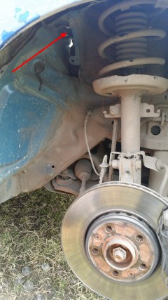

AЛЁ Опубликовано 22 Июля 2015 Опубликовано 22 Июля 2015 Для прочистки дренажей - снять дворники, жабо. Дренажи около опорников.Дренаж кондишена в основном чистят из салона, сняв кожух во круг кулисы.Была тема, там все подробно написано.Я пока "новый" поиск не освоил, так бы ссылку бросил Цитата Поделиться этим сообщением Ссылка на сообщение Ссылка на комментарий Поделиться на других сайтах Прочее

sfim Опубликовано 17 Ноября 2017 Опубликовано 17 Ноября 2017 Тема есть про чистку дренажей. Нужно жабо снимать, чтоб до них добраться. В углах за опорами торчат резиновые трубки... Цитата Поделиться этим сообщением Ссылка на сообщение Ссылка на комментарий Поделиться на других сайтах Прочее
