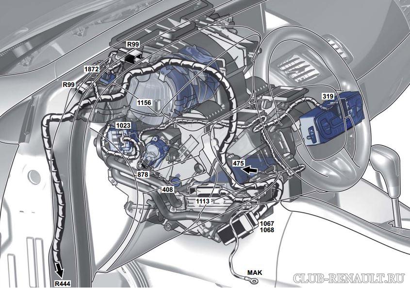

Снимите щиток у педалей и посмотрите ... (на картинке ТЭН 1113). На моем С3 с К4М и климатом - ТЭН есть. Но живет он своей жизнью. Летом уж точно не включается. Я его чую по запаху. Даже лез смотреть, не горит ли что нибудь ....
а значит двигатель K4M, а с таким двигателем тэнов не ставят, т.к. по словам Эдуарда Маркмана, "он и так хорошо греет".

+1! Это точно! Смотрел схемы С3. Там модификаций с ТЭН штук 5. Смотрел схемы М3 - всего лишь одна схема. Наличие ТЭН легко определить по проводам. Толстые 3-4 мм, ярко красные. Щиток снять - 3 с! Тянешь осторожно в сторону педалей параллельно самому себя... Если плохо вылез, можно пассатижами немножко сжать защелки. Следующий раз будет выниматься как по маслу...
З.Ы. 1067 и 1068 на картинке выше - это дополнительные реле, управляющие ТЭНном. Думаю, что если ТЭНа нет, то релюшек тоже нет.

Вот тут можно визуально посмотреть:
Речь о М2, но и на М3 по идее конструктивно также должно быть.
