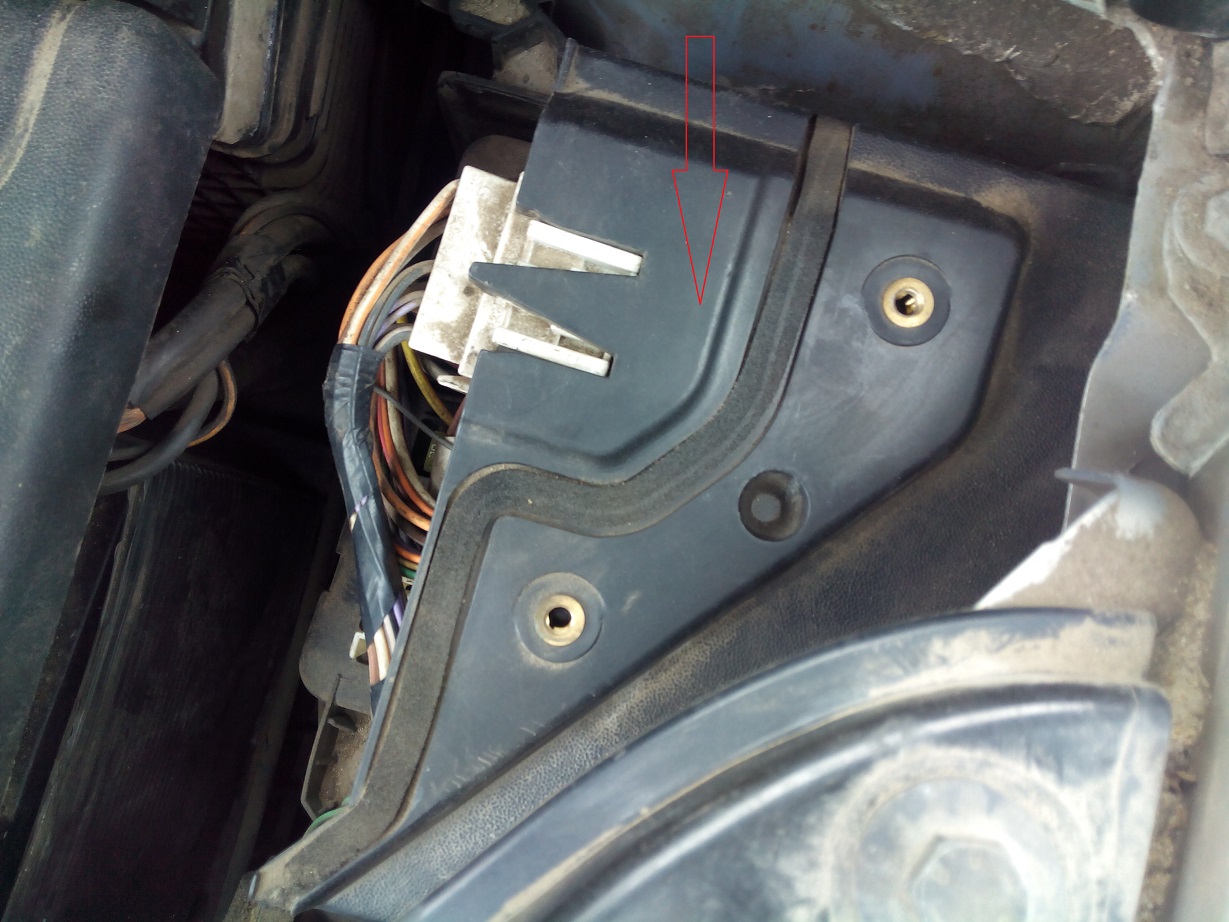

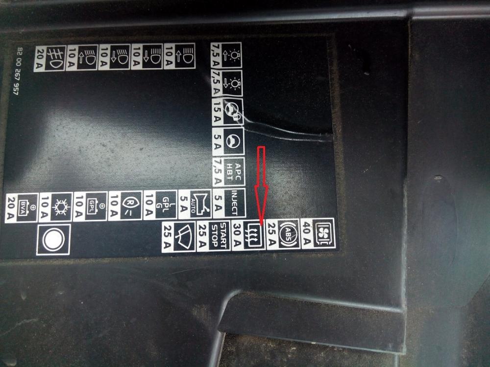

Ну что - ж вы не сообразили чтоли.:LaieA_032:справа отлично видно 81С - техноту ,взятую с шапки форума.

Только что, buland сказал:
там тоже есть пред на обогрев заднего стекла на 30А?
Ща включу комп и проведу небольшой ликбез.
1.
2.
3.
4

1 час назад, buland сказал:
если на фото выше БЗИК, то подскажите пожалуйста, как добраться до разъёмов и предохранителей в этом БЗИК
надеюсь доступно обьяснил....все есть в шапке этого форума.
14 часов назад, buland сказал:
как добраться до разъёмов и предохранителей в этом БЗИКе???
Снимаете аккумулятор, снимаете площадку под ним, сниматее крышку предохранителей и вытаскиваете блок в сторону двигателя попутно снимая разъемы на нем, переварачиваете его и там будут предохранители.
Чертовы французы, ведь все было нормально сделано на фазе 1.
На фазе два можно клипом проверить предохранители не снимая БЗК. В диагностике - исполнительные механизмы - что-то типа дополнительная информация, далее напишет что делать. На сцениках в возрасте чаще R2 сгнивает, оттуда и ошибки по ручнику, АБС и неработающий подогрев заднего стекла. Нужно профилактически чистить дренажи, впрочем касается практически всего модельного ряда.
