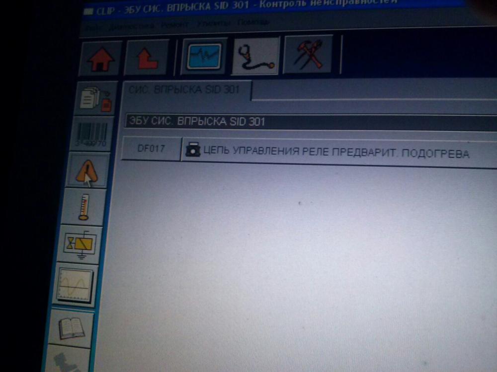

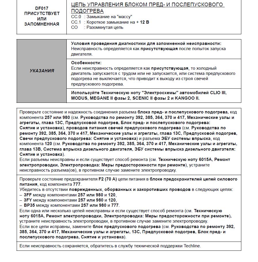

Статус ошибки CO - обрыв цепи
пробовали запускать реле через клип...сигнал не поступает, провода прозвонены, всё хорошо, остаётся толь то что блок не даёт комманду...
да, эта ошибка говори о неисправности цепи управления реле.
ошибка, когда неисправны сами свечи: DF025 "соединение диагностики блока предварительного подогрева".
разбирайтесь с цепью управления, с питанием блока.
было бы неплохо проконтролировать цепь на поступление сигнала, управляется цепь минусом.

Тут ещё где то разговор шел что 3 и 8 контакт реле идут в серый разъем ЭБУ,у меня идёт в коричневый,который посередине.это нормально?
По смотри предохранитель, идет провод "+" с акб на предохранитель 70А (в блоке справа от АКБ). потом этот провод идет на реле накала. Выдерни предох. и почистий. Бывает контакт плохой там и появляются черные точки на предохранители. Комп распознает как обрыв цепи или короткое замыкание
