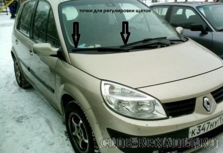

У меня пассажирский дворник, когда работает не в постоянном режиме практически каждый раз упирается кончиком дворника в ребро капота. Там даже краска скололась немного. Разбирать привод не хотелось бы, но еще меньше хочется, чтобы дворник и дальше бился.
Положение пассажирского поводка как-то регулируется? Можно его чуть выше поставить?
Можно.
Можно и нужно, если лобовое оригинал или хороший аналог, то при внимательном рассмотрение места куда ложится щетка дворника дальний конец, можно найти еле заметные три точки ( . . . ) по ним выставляем щетки. Подсказал слесарь из РЕНО. Теперь вся лобовуха чистая. :drinks:post-15431-1337191145_thumb.jpg
