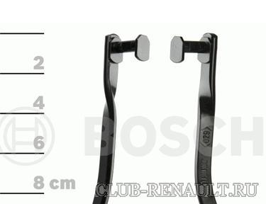

Через exist пробейте Bosch 3 397 118 957 выдаст варианты.
Кто в курсе, кто-то еще делает щетки подобные - BOSCH AEROTWIN A957S. Там под такое крепление
Swf 119.380 Щётки стеклоочистителя, комплект "Visioflex", со спойлером
Вчера из exista забрал, чистят на ура, крепление как у Вас
Теперь буду менять подшипники в приводе стеклоочистителя, пассажирская скрипит (зараза)
у меня стоят с таким креплением производства валео(VALEO)цены почти схожи с бошем.

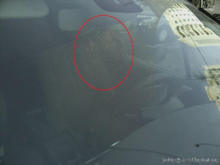

Перестала чистить пассажирская щётка .Вернее чистит всё кроме центра стекла. Купил новую, поставил-результат нулевой. Отогнул поводок , побрызгал вэдэхой пружину и поворотный механизм. Не понимаю в чём причина, сама щётка двигается без рывков. Может кто-то сталкивался с такой проблемой, подскажите решение.
P.S. На фотке плохо видно, но область примерно выделил.
У меня была в точности такая проблема.Делал мне один мастер у себя в гараже.У меня не стоял защитный пластмассовый треугольный щиток,говорят их часто снимают,мне после ремонта поставили-пока стоит уже 2 месяца)))Так же не чистил по центру пасс.дворник.Заменили подшипник,не помогает.Оказалась.там из за ржавчины,потому что туда без щитка попадала вода,повело саму ось на которой держится подшипник.Появился люфт подшипника.Смотрите туда внимательно.Если не получится могу тел.мастера скинуть ,может точнее подскажет.Я сильно не смотрел за работой Артема,но он там молотком тихонько стучал выправляя ось!Успеха!Щас красота-работает на 5+!!!!
все проще смотрите саму щетку - она закисает в креплении и получается такой эфект.
она должна качаться на оси крепления .

Щётка новая, качается как надо.
