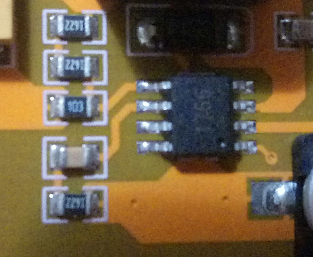

Клип на чипе AN2131QC
Вот ссылка на клип.....
Изменено пользователем AlexQ_Megane_aprof
45 минут назад, AlexQ_Megane_aprof сказал:
Неисправность самого Клипа. Решение проблемы тут:  https://sites.google.com/view/repairrenaultcanclip/неисправности/замыкание-can-l
Маркировка 2291 или 1622. Не пойму.

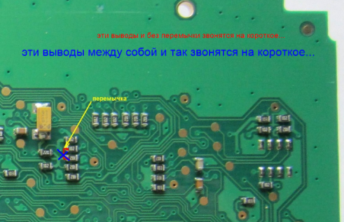

Добрый вечер! Помогите,  есть китайский клип, работал больше 3х лет и Вот однажды программа тупо зависла во время считывания, я подождал, закрыл через диспетчер приложений и после этого Клип перестал работать( А именно, когда подключаешь к разьему загорается красный диод питание, а зеленый ИСО просто бесконечно долго мигает. Второй ряд диодов при подключении к ПУ так же не загораеться.
Подскажите куда смотреть, визуально все платы чистые и на вид все на месте, запаха гари нет.
В 13.09.2018 в 19:46, master_gkh сказал:

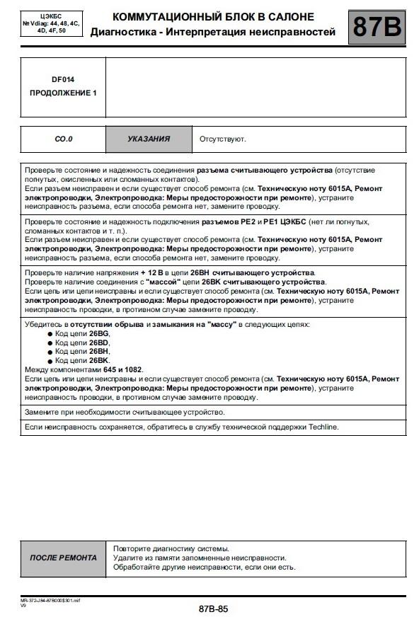

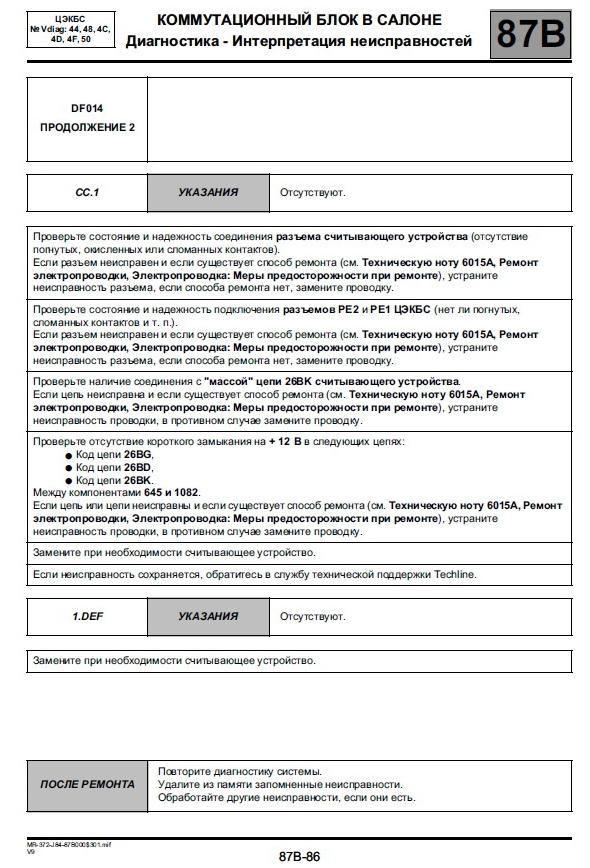

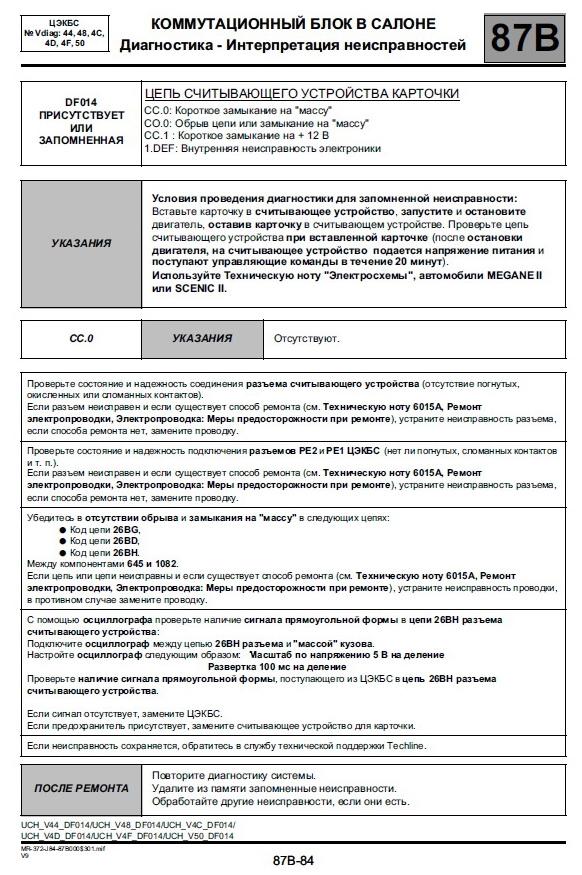

какой код ошибки?
47 минут назад, Andrej_88 сказал:
какой код ошибки?
С0.0 вроде. Расшифровку забыл, но это что-то обрыва цепи или как-то так.
DF014: ЦЕПЬ СЧИТЫВАЮЩЕГО УСТРОЙСТВА КАРТОЧКИ
эта ошибка?
2 часа назад, Andrej_88 сказал:
эта ошибка?
Блин, не помню. Вроде да.
Т.к. ошибка имеет статус "АКТИВНАЯ", то надо бы проверить все пункты. Это точно лишним не будет...
