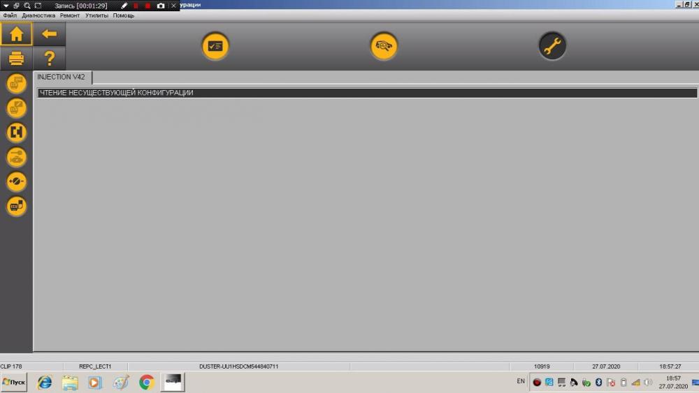

Добрый день! Недавно стал владельцем клипа. Авто Дастер 2011, 1.6, Валео V42. Параметры читает, ошибки видит... Смущает факт не возможности перевода блока управления инжектором в сервисный режим. Остальные блоки переводятся. И вывеска - Авто без мультиплексной шины.  Кто с таким сталкивался? Некоторые знатоки говорят для Дастера это норма...

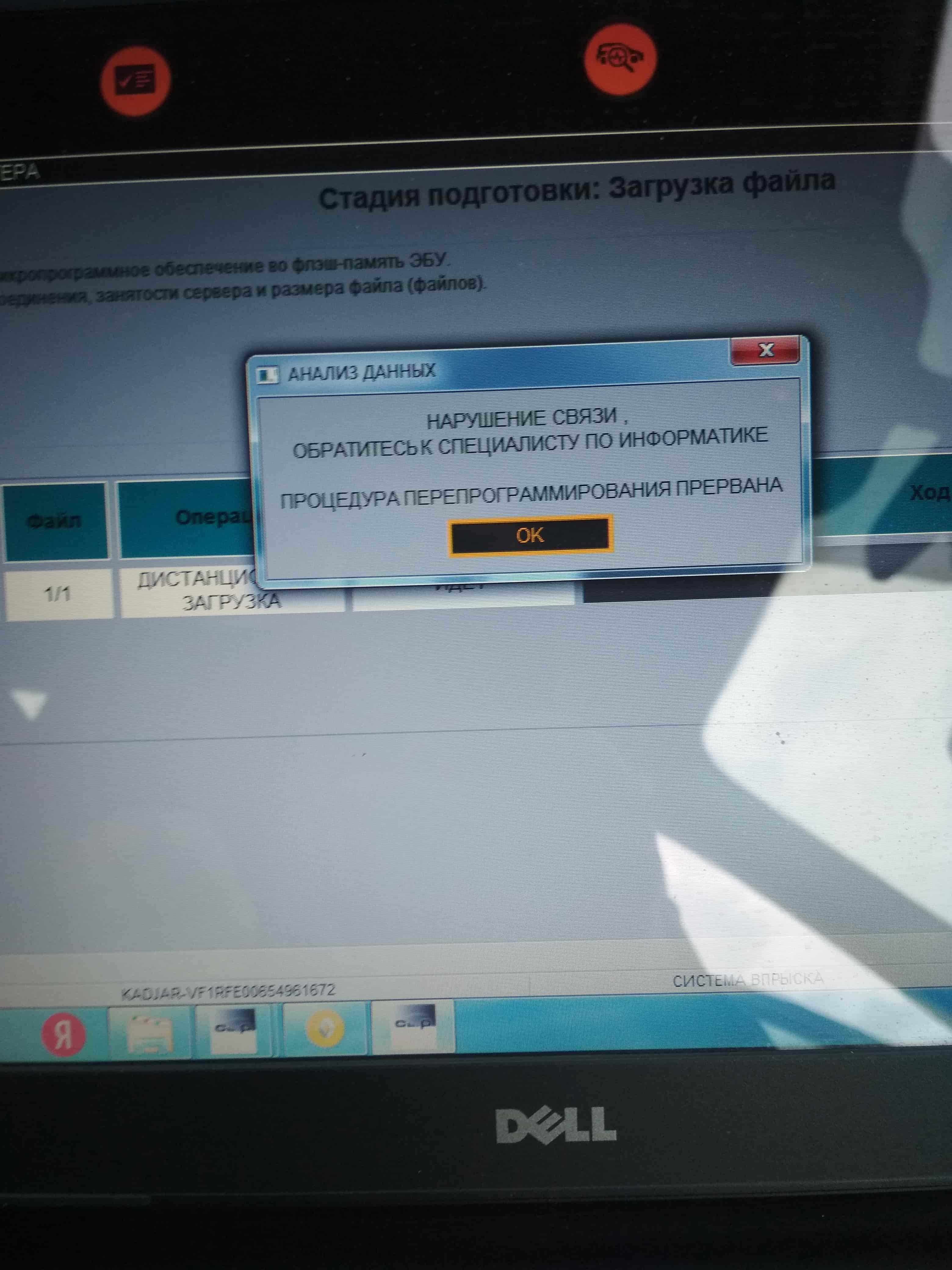

Здравствуйте.Подскажите, что делать.При reproge блока впрыска выскакивает сообщение.
Reprog блока климат контроля прошёл успешно.
Изменено пользователем gadi79
