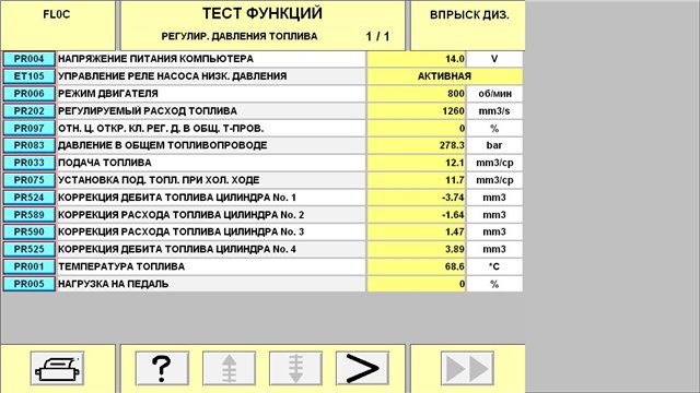

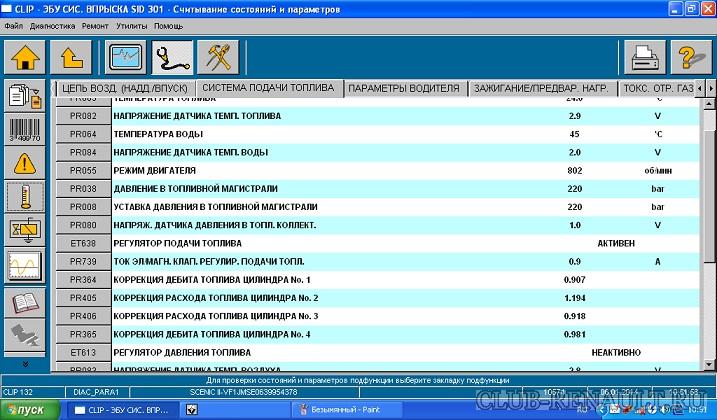

Сегодня посмотрел коррекцию форсунок на своём авто, по причине двигатель немного калбасит, у друга на таком же авто работает ровнее на холостых, вот скин вроде всё ок если ошибаюсь спецы поправьте,
Прикрутите диалогис к клипу, будет показывать нужные интервалы, включением необходимых документов
На меган 2, 1.5 дизеле это значение должно лежать в районе 1, плюс допуски -0.7 до +0.9 от исходного значения, всё это есть в технической документации на диагностируемый блок
Прикручен, одно дело книжка другое практика,(почему движок колбасит?)
все у тебя хорошо с форсунками
Не дураки эти штуки пишут...
Это вы о чём? Есть теория, есть практика о допусках до состояния ремонта я читал, вопрос был о неровной работе двигателя на холостых оборотах.....
О том что, если значения около критические, то всё работает. А допуск по этому параметру достаточно большой, у Вас какрас в середине было...
