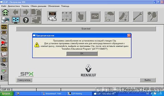

Лучше в паинт и сохранять как картинку, так качество картинки будет лучше.
И ещё, всем пользователям клипа рекомендую версию 135 поставить, побыстрее стала и диалогис открывает в отдельном окне
Где скачать эту версию не знаешь?

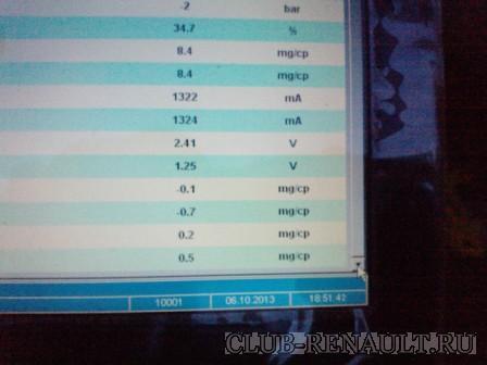

П.с. вторая форсунка уже на подходе. 1,2 уже много. Что с ней происходит при увеличении оборотов? куда уходит коррекция? Вибрация уменьшается?

На холостых все четыре немного плавают, при нажатии на педаль все показывают 1 в любом случае в сумме 4. Думаю сделать промывку тут обсуждалось http://www.club-renault.ru/forum/index.php...49540&st=40
Коррекция в каких единицах? Объем, проценты? Куда уходит коррекция в клипе не увидишь, правильно?

На форуме лагуна чел пишет: Смотрю клипом все реношки, которые пригоняем из Европы. Практически у всех коррекция форсунок не выбивается из 0.6 (независимо от пробега). И постоянно обращаю внимание на коррекцию форсунок реношек, которые поездили у нас год-два. Хорошо если в 1.5 вкладывается.
Я когда свою только купил, коррекция из 0.5 даже не выпрыгивала, а сейчас иногда за 1 выскакивает. Проехал 35 ткм, за 9 месяцев.
Коррекция в пределах +-2 в принципе нормально. У Вас получается коррекция вся в + и соответственно может "подколбашивать" двигатель. У меня на холостых суммарная корекция стремится к 0. Машина у меня более 4 лет, пробег мой - 220 - 230 тыс, а суммарный более 400 000

Я правильно понял, это на холостом? У нас двигателя разные. Вчера смотрел сценик как у меня параметры коррекции примерно одинаковы в сумме 4.

Боюсь показаться неучем, но по-моему, это не те цифры, не тот скрин. По крайней мере, там где я смотрел и слушал умных людей цифры в пределах от 0,8 до 1,2 с тысячными после запятой, без единиц измерения. Может пояснишь?
Коррекция форсунок видна на оборотах до 1500. Тебе показали скрин от 1,9 - для него чем ближе к "0" тем лучше и сумма плюсовой коррекции будет равна сумме минусовой, в общем получается ноль. У него сумма минусов 0,8 а плюсов 0,7... -0,8+0,7=-0,1(почти ноль). Плюс хуже чем минус. Для твоего 1,5 идеальное значение "1". У тебя три форсунки недотягивают до единицы в сумме 0,194. А вторая 1,194. Теперь понятно? Подтяни болт крепления форсунки, часто помогает. Не поможет поменяй прокладку под форсункой, только аккуратно! Твои форсунки боятся грязи!

Понял, 1.9 значит. А где б почитать о коррекции? В диаложисе читал. Там того, что ты говорил, не пишут. В смысле плюса-минуса Изменено пользователем Бульба
Там будет только максимальное отклонение указано. В диалоджисе, точнее сам залезь в паку где установлен диалоджис, найди папку ru, mrnt, mrnt3, scenic. Вот в ней есть ноты с большим количеством цифарок и букавок. Это описание по диагностике для разных блоков. Почитай, там много интересного.
Так точнее-C:\Program Files\Dialogys\data\mrnt\ru\mr3\big\SCENIC

Привет. Похоже самому помощь нужна. Выручайте, что не так делаю? Подскажите пож. Или такой Клип пришёл?
1. Устанавливаю прогу. Пробовал и 132 и 133 версии. Одинаково всё.
2. Зарегистровал
3. Иду в машину, подключаю к дианостическому разъёму, загораются два светодиода. Питание и "ISO"
3. Подключаю к ноуту. Винда просит только один драйвер. В установке указываю автоматически. Устанавливается.
И больше драйверов не просит!!! Что за дела? Кто подсажет? Их вроде 4 драйвера должны быть? Но остальные два диода тоже загораются!
4. Ладно, запускаю прогу. Вин автоматом не выдаёт. Забиваю вручную. Моего типа автомобиля(BR1Y) нет. Выбирал и BR1J и BR0Y и CR1Y. Результат после этого одинаков -диагностика не проходит.
В общем датчик(зонд) вроде определяется прогой, но тест компьютеров не проходит.
Т.е. он начинается, но в результате пишет что-то такое: Тест компьютеров не пройден. Ну или что-то такое по смыслу. Хотя во-время теста зажигание включено и светодиоды на адапторе моргают и релюшки в нём щёлкают.
Что мне дальше делать? Как провести диагностику кан-шины и не только? Почему не просит дрова? Только один драйвер просит и всё.
Сам адаптер не рабочий? Руки кривые или винда? Винда ХР Prof SP3, не лицензия, но чистая. Не захламлена.
Заранее спасибо!

А ноут какой 32 или 64? Часто бывает не пропай в железе клипа. Самый лучший вариант проверить на рабочем и клип и винду. Драйверов 4 если нет, что-то не так пошло и 3й пункт похоже не точно расписал. к разъёму один зелёный к бку второй.

Не спец, но установив такую же 133 версию и подытожив некоторый свой опыт, выскажу такие предположения. В самом начале установки прога клипа говорила, что данная система не признана системой CLIP, и установка сворачивалась. Здесь и помог тот самый файлик, который где-то прописывался, и система признавалась своей. Я у тебя об этом не услышал. Кряк для регистрации - это другое. И второй нюанс. В начале установки я выбирал -другие страны-, язык русский. Может ты выбрал Россию, поэтому твоей тачки в списке нет?
У меня клип встал на звериную ХР проф 32 бита. Во время первого подключения ноут написал, что обнаружено новое устройство, я выбрал автоустановку и все. Сколько драйверов он поставил, не знаю. Все работает. Бывают обрывы соединения, но оно тут же восстанавливается.
Какой-то вид диагностики ( пока не разобрался ), когда солидный интерфейс сменяется какими-то самодельными картинками, тоже не проходит. Но это может дело во мне, а может функция, недоступная для клона. Не знаю, поможет ли моя инфа, но чем богаты.
П.С: Спасибо за ликбез по бэкапу. Я так понял, что это сродни стандартной функции восстановления системы в заданной контрольной точке у виндоус? По поводу кривых-прямых рук не хотел уколоть или выразить обиду. Просто твое заявление показалось немного самоуверенным, захотелось немного поправить. Потому что это КИТАЙСКИЙ КЛОН, и от умения здесь зависит не все. Ничего, что на ''ты''? Первое знакомство вроде прошло, а здесь все-таки форум а не оф. прием. Ни пуха...
Вот по выделенным словам можно подробнее? Не уловил смысл я.
Третий пункт расписал ИМХО полностью.
"Специальный" это тот который вносит изменения в реестр винды. Рег-файл. Его я ставил, запускал, промолчал про него, как про естественную процедуру.
Бекап сторонними утилитами это далеко не точка восстановления.
Стандартное восстановление восстанавливает только системные настройки и пользовательские, изменённые пользователем. Стандартное восстановление из Винды, без диска, не восстанавливает реестр полностью и не восстановит удалённые программы, и не поможет при невозможности запуска винды. Если я правильно понял о каком восстановлении ты пишешь
P.S. Виндовс у меня ХР 32-бит. Сам ноут старенький DELL Inspirion 1501

Прошу прощения "красные" светодиоды показывают наличие питания от 12В машины и от ЮСБ компа, загораются сразу при подключении.Зелёные опрос.
Попробуй драйвер паком обнови комп, если автоматом не ставятся 4 драйвера попробуй вручную поставь. Да ещё, прозвони кабель USB, бывают обрывы.
Если тестируемый авто - это Клио, то ставь 133 версию, 132 не работает
Как драйвер паком обновить комп? Подробнее можно? Драйвера не просто не ставятся автоматом. Винда вообще не просит 4 драйвера. Просит только один. Который ставится автоматом, после него загораются все 4 светодиода.
Но первые у меня кажется загорались: питание от машины и "ISO" при подключению к машине. После подключения ЮСБ не загоралось ничего более кроме этих двух, уже загоревших ся от машины.
А вот после единственного установленного драйвера загорались все. Даже мигали во-время попытки диагностики сети.
Мож действительно как-то можно установить принудительно все 4 драйвера? Я просто не знаю как без запроса винды.
Если бы винда спросила. то я бы смог указать путь, но она не спрашивает.
Обе пробовал, сначала 133-ю, потом 132-ю. Одинаково всё. Тем более что ни прога ни версия пока не знают, какой автомобиль будет тестироваться. Так почему же запрос только на один драйвер, а не на четыре???
Только не знаю, можно ли было идти на понижение версий. Рискнул, но оба раза на свежую винду.
Щас опять в машину пойду, попробую всё подробней запомнить, какой именно драйвер ставиться, какие когда лампы загораются и т.д.
Изменено пользователем namedemon
