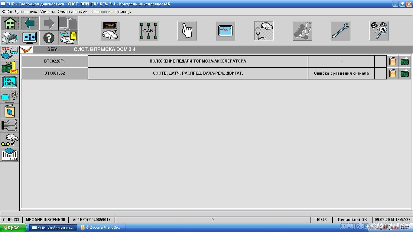

Вчера потестить удалось свой Клип на МеганII(1.6 бенз)
Такая же фигня, ни разу не видел чтоб доступна была кнопка "Окончательная проверка"
Так же заметил меньше доступных кнопок, чем у меня. Диагностический интерфейс проги тот же, но менюшка, где можно провести тест кисл.датчиков и катализатора недоступна. Кнопка похожа на 2 магнитопровода жёлтых.
У меня доступна, у него нет.
Хотя тест вроде в норме, запомненные ошибки увидел и сбросил. Текущих нет.
И так же как моя Клюха не определяется полностью автоматом, автоматически пробивается только ВИН. Остальное вручную.
Что за трабл? Кто знает в чём может быть дело?
Кнопка репрог тоже неактивна, но это может потому что диск не загружен в привод. Но сомневаюсь. Вряд ли.
Есть у меня эл.схемы на СД для Клио. Клип их тоже не видит. Есть подозрение, что сначала нужно как-то подружить. Кто нибудь знает как?
Обе машины 2008 года. Может на них защитная блокировка какая в мозгах?
ЗЫ. Периодически вспоминаю, что это раздел Сциниководов, извините, но у Клиоводов такой темы нет. Да и не знаю создать ли. Среди Клиоводов думаю реально меньше владельцев Клип.

Выложи скрины.
Выложи скрины.
Скрины, где видно, что кнопка не доступна? Выложу.
Или другие?

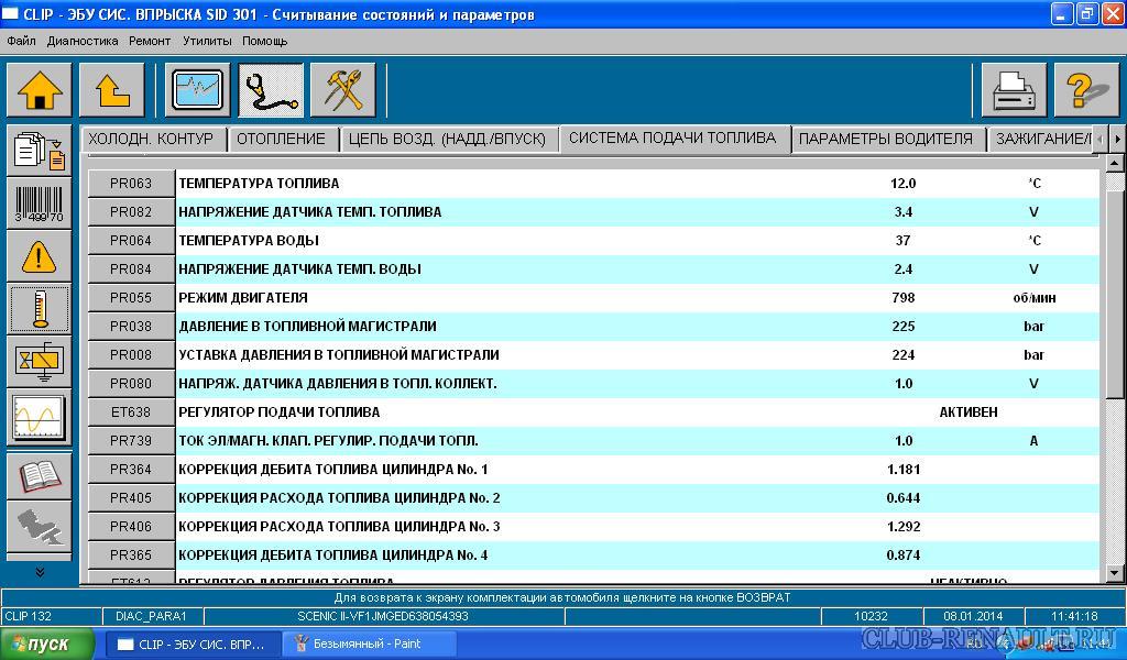

Кто пояснит, почему температура забираемого воздуха 15 градусов при температуре окруж среды -20? В диаложисе что-то конкретной цифры не нашел, там только сопротивление при определенной температуре.
Датчик температуры забираемого воздуха составная часть расходомера. А он стоит рядом с двигателем. Дальше объяснять не нужно?
Нужно. В чем тогда его смысл? Погрешность в 30-40 градусов. И понятно,что под капотом потеплее. Но я так понимаю, что температура измеряется в самом потоке воздуха, т.е на датчик постоянно дует холодный 20-градусный ветер.
А если диагностить на холодном моторе, то показания должны быть примерно одинаковы с окружающей температурой? Надо попробовать...
Для корректной подачи топлива нужна температура воздуха та, что в ресивере, а не на улице.
kostyaF пишет, что датчик температуры - это составная часть расходомера. Расходомер - это датчик массового расхода воздуха, если я правильно понимаю, и находится он сразу за воздушным фильтром. Я сам думал что температуру комп меряет в этом месте. Отсюда и мой первичный вопрос о разнице температур на входе и на улице - решил, что у меня что-нить неисправно. Так зачем мерить температуру воздуха, если она еще сто раз изменится при прохождении его через турбину и интеркулер.
Ты пишешь, что нужна температура в ресивере. Значит после турбины. Вот и не складывается у меня. Или я что-то недопонимаю, или у вас с Костей не сходится

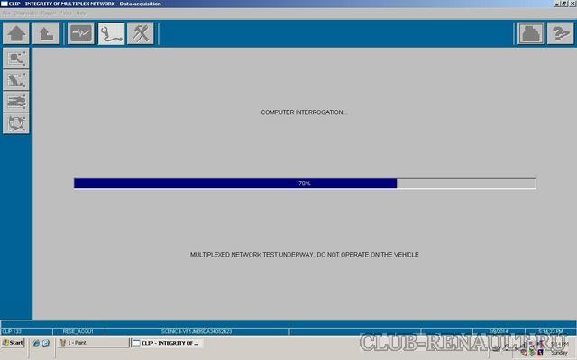

Делаю тест компьютеров. Прога после теста переходит в другой интерфейс. Показывает результаты теста мультиплексной сети. Далее жму продолжить. Показывае результаты по ошибкам во всех ЭБУ. Захожу в любой из ЭБУ.
В общем ни на одном из шагов кнопку "окончательная проверка"(именно с таким названием не вижу.
На одном из этапов увидеть кнопки например такие могу
Есть кнопка здесь "проверка сети"
Но кнопки именно с названием"окончательная проверка" нигде нет.
Это конечно мне не мешает при диагностике. Диагностику сделать реально и без неё.
Я наверное просто докопался до названия.
И наверное не стоит внимания обращать на названия.
Мне просто интересно. Вот и всё. Изменено пользователем namedemon

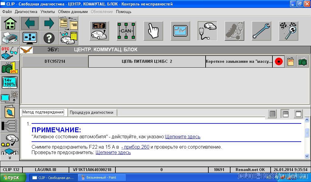

Походу у тебя или с клипом или с программой проблемы, вот скин, смотрел лагуну 3, при подключении прога сама выбирает интерфейс.
С прогой вряд ли трабл. Пробовал 116, 132, 133, 135. Везде одинаково.
У меня тоже прога интерфейс выбирает после теста компьютеров.
Просто этот интерфейс другой, не как у Лагуны. И в этом, моём, интерфейсе нет кнопки "Окончательная проверка"
Похоже просто такой интерфейс такой, без этой злосчастной кнопки. Вот и все дела. Похоже так.

Ладно не буду больше вопросами мучать.
Решил, что интерфейс такой.
Кстати диагностировал Меган2. Интерфейс тот же. И нет в нём этой кнопки.
В общем хватит париться, всё у меня хорошо.
Всем спасибо, всё понял по скринам.
Мужики подскадите как должне выглядить clip в Win XP в списке оборудования.
У меня пришел клон и подозреваю, что с ним не всё в порядке.
Вин считывается , а тест комьютеров в scenic 2 не проходит.
Заивсает на 70%. На clip все диоды работают.
На кактинке 1 это то, что у меня в оборудовании( нет CAN,ISO драйвера)

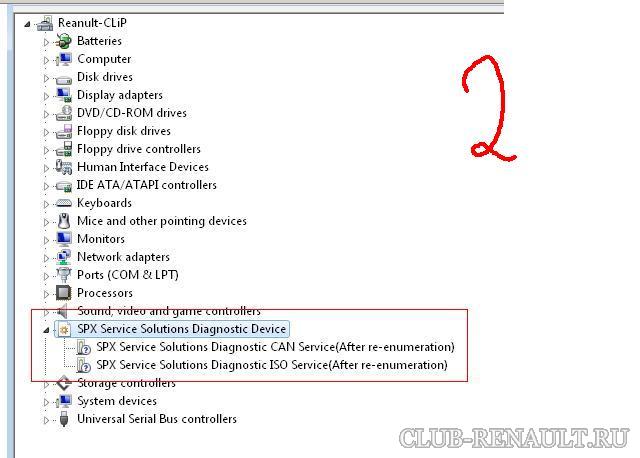

на картинке 2 это то, что предположительно должно быть.
Пробовал v127,133,135

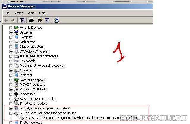

У меня тоже одно устройство. И при первом подключении устанавливался только один драйвер. Всё работает нормально.
Мне кажется это от того что прибор обновлён.
Раньше устанавливались 4 драйвера, судя по инфе в инете. И вроде 4 устройства появлялись. Были там и CAN и ISO
Если хочешь, то только завтра, смогу выложить скриншот с моего ноута, с названием оборудования из диспетчера. У меня немного по другому, нежели у тебя, но отличия настолько незначительны, что я разницу по памяти не помню. У меня где-то Bosch упоминается. CAN и ISO у меня нет, но КЛИП работает. Проверено на моей и на Мегане.
Это при установленной версии проги 135.
С другими версими может быть и по другому, например как у тебя.
Когда я пробовал 116, то у меня название точно было другим, нежели сейчас, но тоже, что-то про альянс и сервис солюшн
Я думаю дело не в названии.
С версией 116 работало не хуже.

Если дело не в драйвере , то из за чего может не проходить тест?
В гаражном сервисе тест с кетайскийм Clip проходил без проблем. Т.е. дело не в машине.

Как обещал скрин из диспетчера оборудования Windows XP SP3
Также выложу один из шагов установки драйвера того единственного о котором писал
ИЗ ВЕРСИИ 116
ИЗ ВЕРСИИ 135
Названия устройств в разных версиях(как я и писал ранее) отличаются
