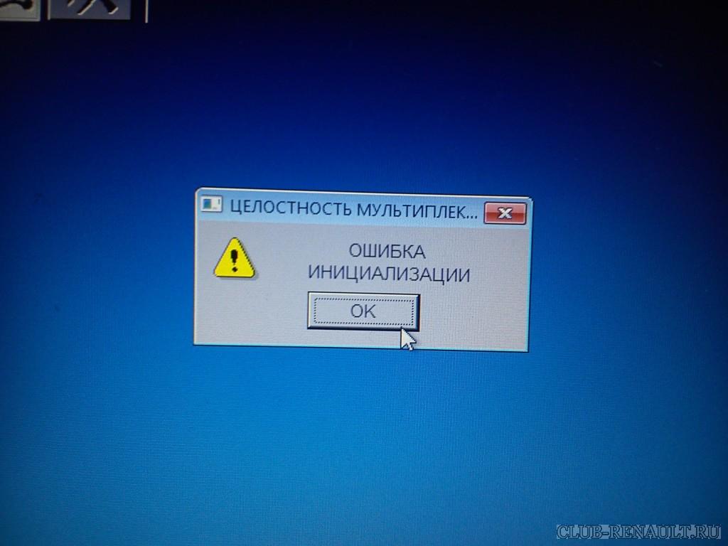

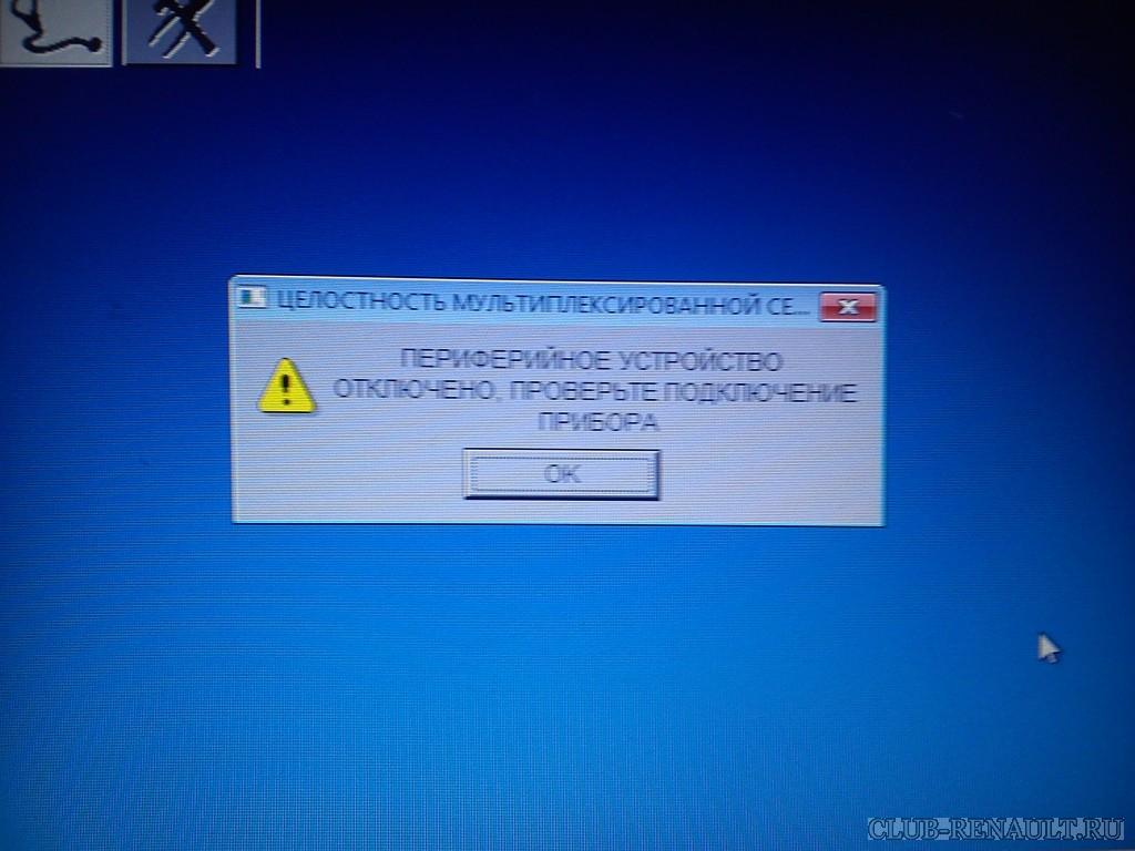

Уважаемые, не подскажете где искать косяк? Клип 133 установилась нормально, прибор определился. Вин автоматически определился, начался опрос компьютеров и упорно висит на 60%.пробовал несколько раз. Ждал долго… все то же .. Где копать?
Обязательно должно быть включено зажигание, если оно включено, то возможно косяк либо в приборе, либо в его подключении.
Ну это моё мнение. Не исключаю, что ошибаюсь.
Если есть возможность встретиться с ещё одним обладателем КЛИПа, то поэкспериментируйте. Менять приборы, кабели, ноутбуки, машины(к которым подключаетесь) в конце концов.
и снимать буду сам!) и сброшу ошибки. Не для этого ли КЛИП покупал!?
да я про то ,что блок аирбегов люди знают где прошить можно)новый очень шоколадно вылезет)
Спасибо. Но поговорим мы об этом в следующем году, наверное. Надеюсь не потеряемся ;)
зажигание включено, конечно. Есть уже мнение, что косяк в приборе. Но проверю все возможные варианты. Спасибо!

при подключении вот что выдало кто сталкивался с такими ошибками?
и вот ещё.
сегодня после этих ошибок подключал рено логан и рено сандеро подключились без проблем. нашёл ещё один сценик попробывал подключить такая же беда как у меня. может разъёмы страдают у сцеников.

так что же получается когда ездил на диагностику мне подключали комп всё нормально было только не клипом делали а другим каким то прибором.
Да. Вот недавно пришёл CLIP, и с ним такое. Это брак (не работает ISO).
Насколько я понимаю, у Логана и Сандеро нет CAN-шины. А у Сценика есть. Из этого можно сделать выводы.
и вот ещё.
Попробуй шнурки поменять или клип верни где брал, если у китайцев открывай спор.
