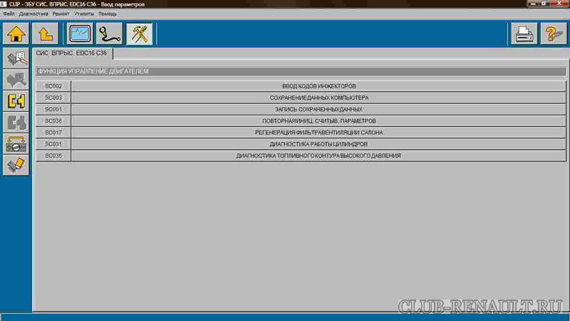

Во-первых - всем спасибо за помощь.
Диагносты,как я понял,самые секретные люди.
Все их ответы сводятся к одному-
"милый мой,хороший,догадайся сам"
Спрашивал в теме,писал в личку самому Арбузу-
никто так и не сказал,как же провести принудительную
регенерацию сажевого фильтра. :scenic:
Но всё же человеческий гений победил!)))
Делается просто-
- заходим в систему впрыска
- ремонтный режим
- ввод параметров
- кликнуть на надпись "регенерация сажевого фильтра"
Дальше следуем подсказкам, и - вуаля ! через полчаса сажевик чистый.

Делается просто-
- ремонтный режим
- ввод параметров

Делается просто-
- ремонтный режим
- ввод параметров

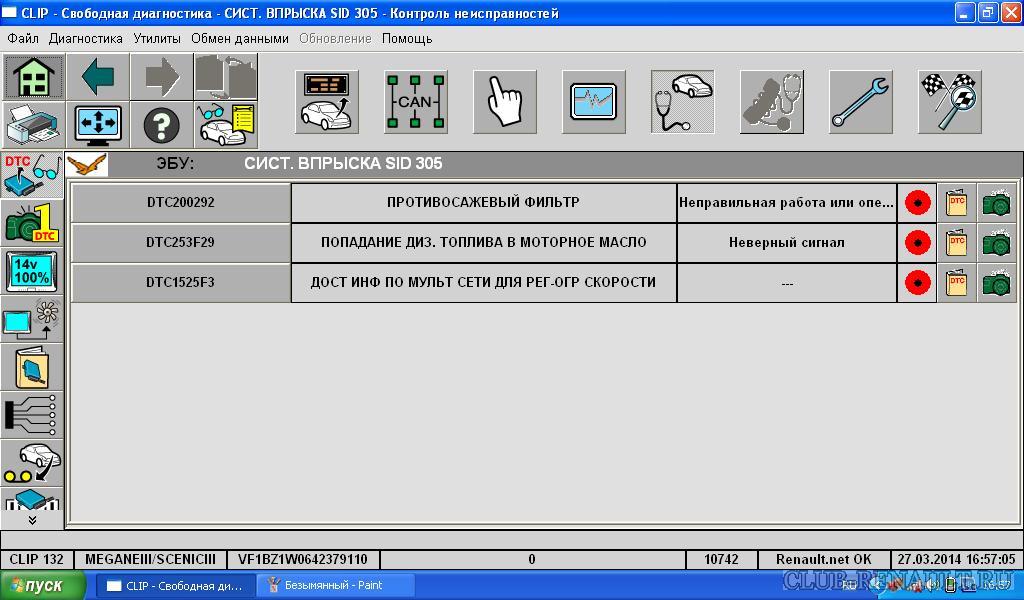

Чтоб почистить на ходу сажевик,нужно было сначала .убрать ошибку -превышение макс.количества попыток регенерации.
Так что следующая задача-разобраться,как обнуляется этот счётчик попыток регенерации.
У меня было уже 22г сажи.После запуска принудительного прожига установились обороты 1800,температура поднялась
до 80,включился вентилятор. Какого-то сверхнеобычного дыма я не заметил.
Вот,собственно и всё,что видно снаружи.
