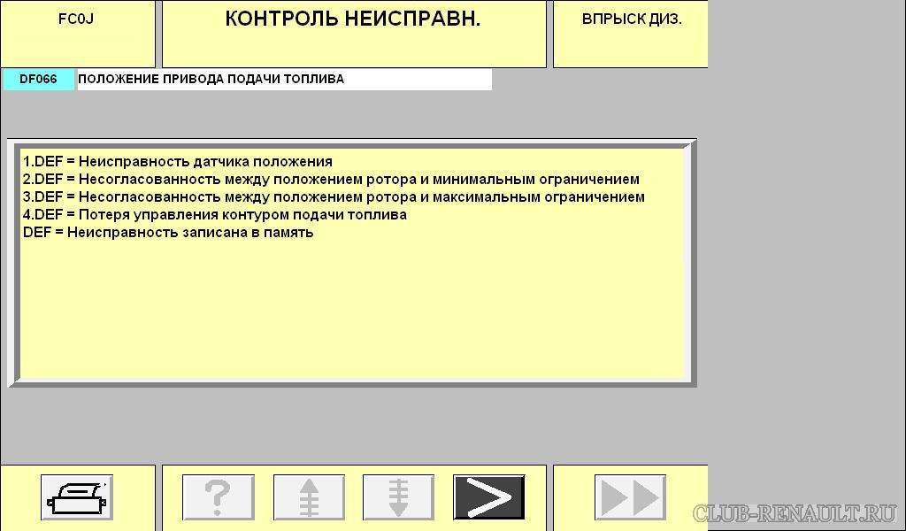

Привет.
RENAULT KANGOO 2001 год, 1900 cm3 дизель, ошибка DF066 машина переходит в аварийный режим после включения загорается спираль. Если завести, заглушить и снова завести спираль не горит. У кого какие мысли? Датчик положения педали газа новый, провода проверены.

Подсказал, 6500 на ветер))) По клипу ошибка звучит так-Положение привода подачи топлива,
1 DEF=Неисправность датчика положения,
2 DEF=Несогласованность между положением ротора и минимальным ограничением,
3 DEF=Несогласованность между положением ротора и максимальным ограничением,
4 DEF=Потеря управления контуром подачи топлива.
Так положение привода подачи топлива всё же? Или педали газа?
Ошибка звучит не как положение педали.
Честно про датчик положения привода подачи топлива я вообще ничего не знаю. Не было дизеля у меня.
