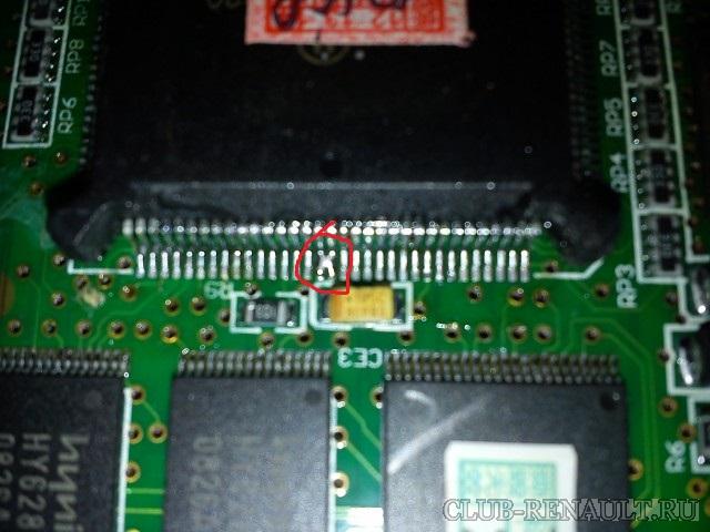

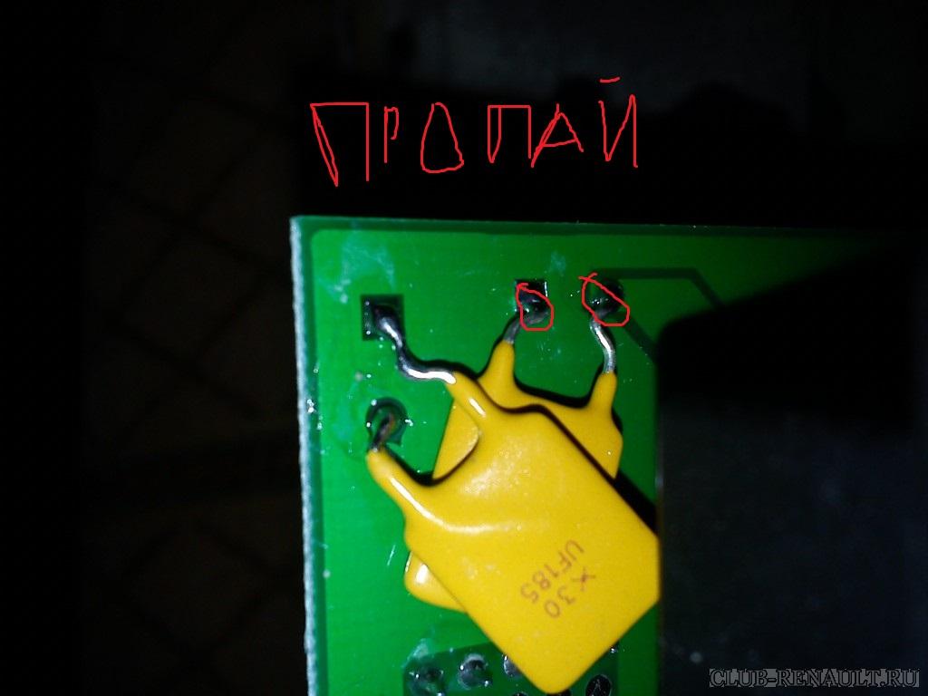

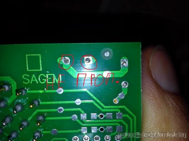

просмотрел не понравилась пайка некоторых элементов так и должно быть?
эти места с одной стороны прпаяны с другой нет.
здесь пропаяны а дорожки с обратной стороны идут

посмотри внимательней фото первое там ножки между собой спаяны.вд-40 есть специально для плат. клип должен щёлкать при тестировании? у меня щёлкает 1 раз. Изменено пользователем sigal2007
Я увидел, что они спаины, если присмотреться они еще и поджаты друг к другу.
Это специально скорее всего.
Что Вам собственно не понравилось....нормальная пайка.Планарные микрухи еще можно пропаять паяльником с тонким жалом,а вот в BGA корпусе нужна паяльная станция-в любой мастерской они есть.
Который в машину вставляется..
да не в машину а на самой плате
какая нормальная то что на чипе ножки спаяны не заводским способом.
Доработка на производстве, если когда нибудь сталкивался с этим то понял бы.
Напечатали платы, а тут взяли немного чип изменили, и что теперь платы новые печатать? нах, посадил обезьяну и сказал, что поджать и куда припой капнуть, она и делает.
Это один из вариантов, их может быть много...
Так что забей.
А если хочешь узнать точно, надо найти клип из этой же партии и сравнить, либо связаться с изготовителем...

пересмотрел плату и понял кто то ещё после завода лазил туда своим паяльником для чего не понятно.
Не тупи.
Платы собираются на коленке, что-то спаиваться в ручную.
Может быть тысячи причин почему, какой то проводок идет через всю плату и запаян к 125 ноге процессора в ручную.
И так сделано на заводе, и поверь также может быть и в технике мировых брендов.
Раньше после ремонта, что бы скрыть его присутствие протирали плату спиртом, для удаления остатков канифоли, сейчас этим даже на заводе не всегда замарачиваются.
