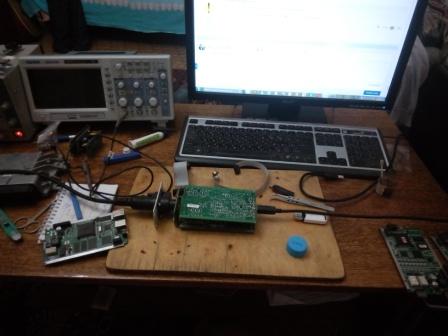

мне давно спать пора. Шесть плат от трех клипов не дают уснуть
5 минут назад, Morze701 сказал:
Китайцы не дают спокойно спать :D
4 часа назад, Morze701 сказал:
А что с ним случилось с Клипом?
1 час назад, Yukon59 сказал:
Как и у всех: отваливаются, не определяются, iso моросит.
