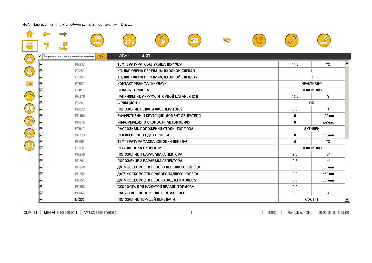

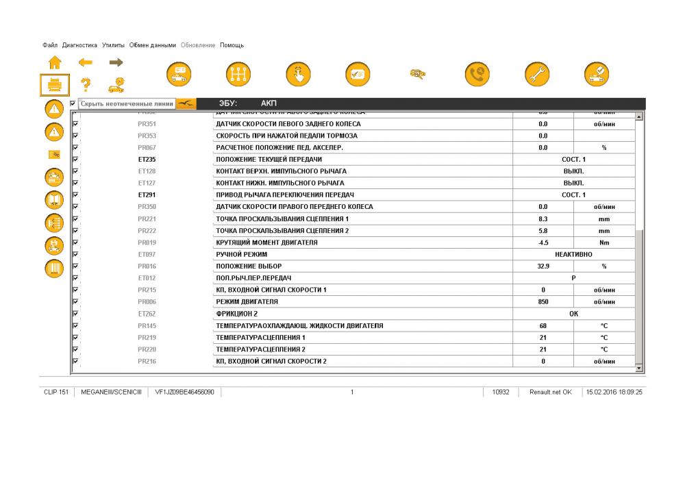

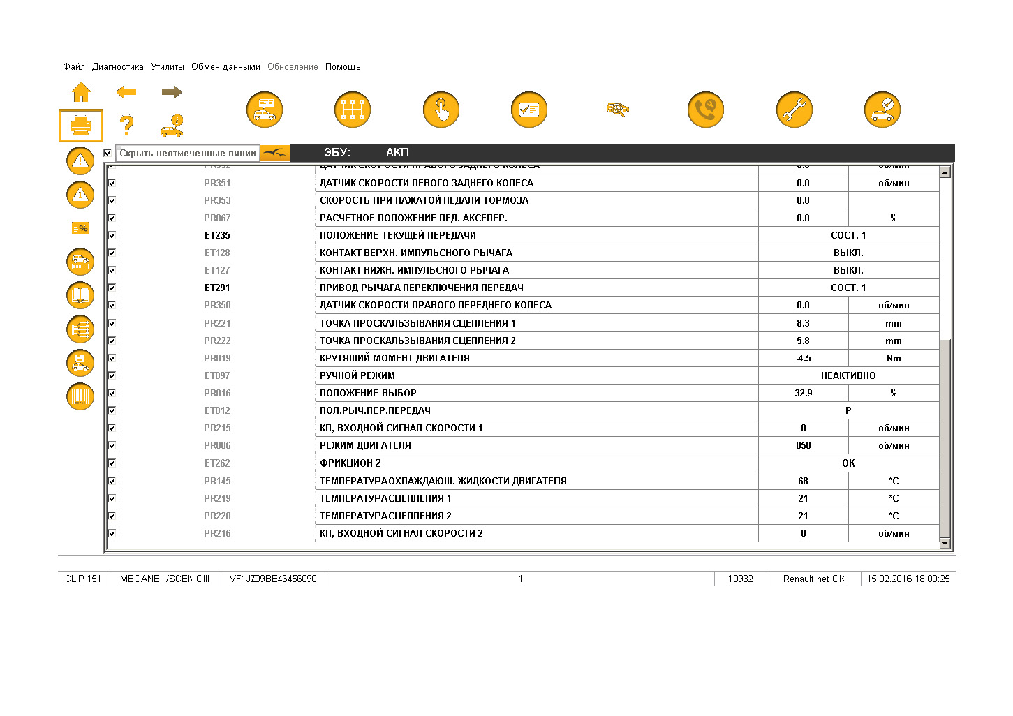

Итак, провел всевозможные калибровки EDC. Вроде трогаться стала плавней, хотя надо еще в более теплую погоду посмотреть (в морозы обычно плавней стартует), но дерганья при переключении с 1 на 2 остались... Репрог пока не заливал.
Прошу спецов гляньте на параметры, прокомментируйте.
Вопросы вызывают циферы "точка проскальзывания сцепления".. Что это за миллиметры? Что относительно чего? Разница почти в 2 раза это нехорошо?
Изменено пользователем Agat

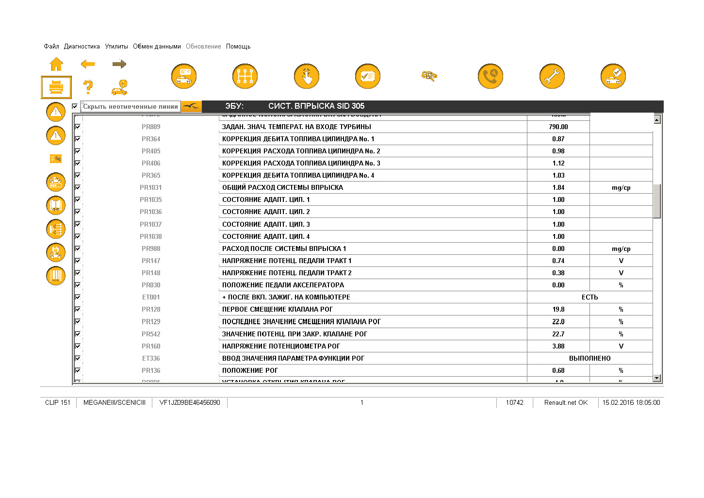

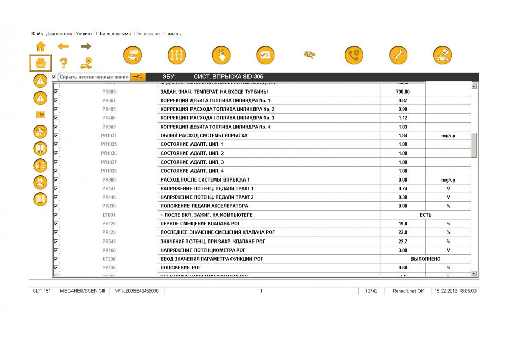

Состояние двигателя
