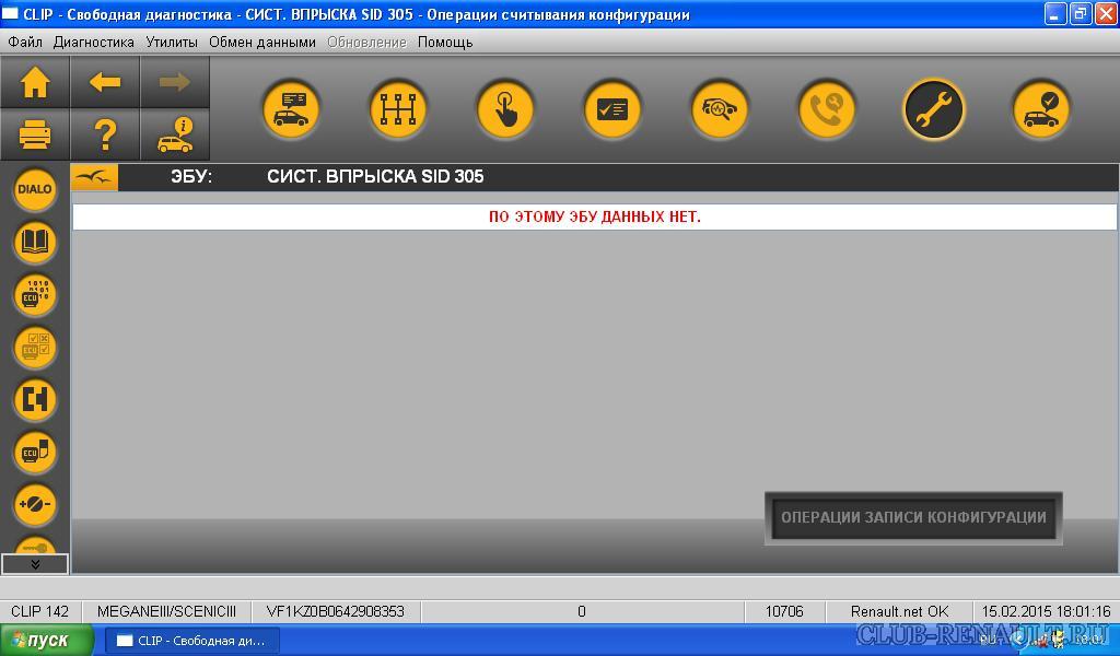

Если память не изменяет, то у меня, на Клио3, это делается в конфигурации элементов системы блока подушек безопасности.
Если будет завтра время повозиться с Клипом, то посмотрю точнее и выложу скриншот.
Спасибо за ответ! Сегодня смотрел эбу подушек безопасности, и ремонтный режим , не нашёл там такой функции. Может быть интерфейс на наших машинах разный.
Вот занимался диагностикой и ... сделал скриншот.
Ну это так :don-t_mention: Чтоб не показаться самоуверенным п.....олом:
Да. Интерфейс разный. Но я не удивлюсь, что найду такое же и на третьем Сене(Мегане, Лагуне, т.е. в Борнео3)
У кого есть желание могу попробовать отключить.
Если не найду как отключить програмно на третьих Сенях, Лагунах и т.п. - отключу аппартно :yes:
В борнео 3 так просто не отключается... Говорю из опыта
Обратного не утверждаю. Но и не подтвержу. Только говорю, что особо охотливым можно отключить по-другому. Не программно, аппаратно.

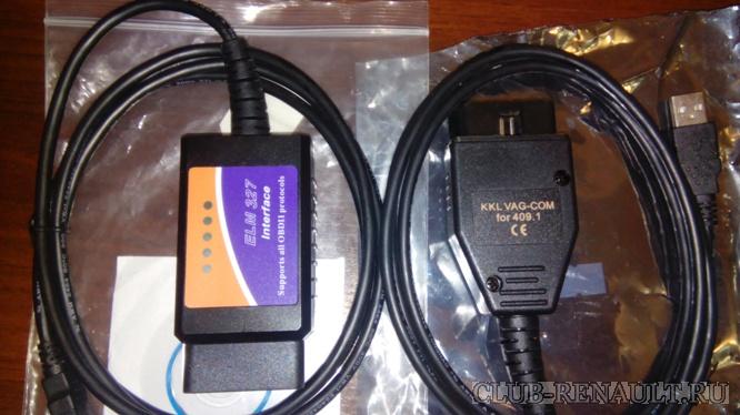

Продублирую: есть ELM 327 Interface (OBD II) с USB выходом, будут через ноут читать ошибки и т.д.
подскажите какой программой лучше пользоваться для этих целей, чтобы максимально задействовать его ограниченные возможности.
автомобиль Laguna III 1.5 DCI
Фото устройства:
PS: темой ошибся, прошу прощения! :blush:

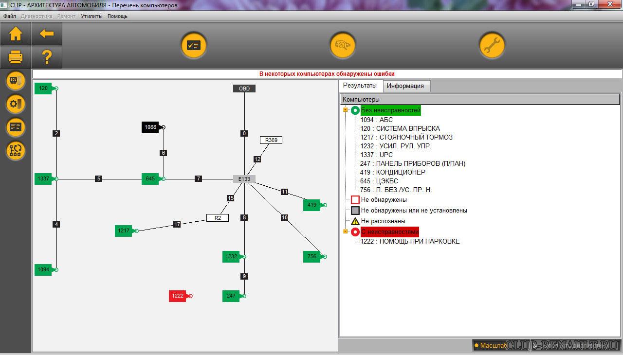

Можно ли клипом отключить эбу партроников? Либо только фишку с блока снимать? Перекопал все меню менюшки нигде не встретил отключение.
Доброго дня формумчане. пришла мне китайская поделка со 142 версией clip. прочитав форум понял что у меня старая версия зонда, так как он определяется как RTL2002 (может не буква в букву, но что то типо того). сначала были проблемы с обновление микропрограммы зонда (clip все пытался ее обновить) - вылечил удалением файлов .s19 с папок программы.
Затем Clip начал видеть сканер и стал доступен диалог ввода VIN авто. Тут тоже проблемы - Clip не определяет VIN автоматом - доходит до 98% и замирает (периодически слышны щелчки в сканере), затем появляется сообщение о том что автоматом VIN не определился - нужно вводить вручную. После ввода вручную - корректно определяется мой авто - Renault Laguna 3 2.0 dci - далее в соответсвующих окошках указываю тип коробки и индекс двигателя - в моем случае aj0 и 809 в поле "ИЛИ" ставлю 0 и нажимаю кнопку "Проверить" запускается тест мультиплексной сети авто, доходит до 5% и вываливается ошибка - аномалия сети кан. И все на этом =(
при работе со сканером на нем горит 4 светодиода - 2 красных и два зеленых, при первом подключении установились 4 драйвера.
Скажите пжста это лечиться или же мой клип с браком и лучше его сдать обратно китайцам ?
Спасибо большое
Изменено пользователем troublemake
Отключал другие, более важные ЭБУ. в КАН- шине. Например удавалось АБС, блок подушек...
Думаю, что не суть, какой ЭБУ. Парктроник попроще блок.
Перво-наперво удалить неисправности данного ЭБУ, при невозможности отключить его питание.
Далее найти конфигурацию мультиплексной сети авто. Там и исключить из конфигурации. При необходимости сконфигурировать заново.
Если отключить физически - станет необнаруженным или неустановленным. Если отключить физически в случае если данный ЭБУ связан последовательно с другими, то также возможен обрыв связи с другим ЭБУ. Тут точно скажешь только после изучения электросхемы. По скриншоту точно не скажу, да и верить ли скрину или нет, без просмотра эл.схемы. Я б не делал точные выводы ещё не подстраховавшись.
Он вроде как на К-Л- линии висит и вроде как один. Изменено пользователем namedemon
