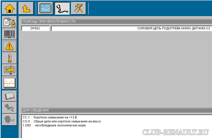

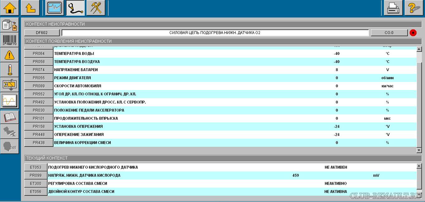

Пока в ЭБУ впрыска сбросил 2 запомненные, 1 текущая осталась - "Силовая цепь подогрева нижнего кислородного датчика". Разъём этого датчика уже смотрел, чистил. Пины окислены были. Если в состояние "запомненной" не перейдёт - придётся лямбду поменять, либо отключить програмно, если это конечно возможно.

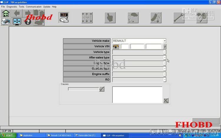

Если программа Reanult CAN-Clip установлена с регистрацией,то все просто:
1.Вставить штекер в диагностический разъём в автомобиле.
2.Вставить USB кабель в клип и компьютер.
3.Windows установит драйвер.
3. Включить зажигание.
4.Запуск программы Reanult CAN-Clip.
6.Нажимаешь на машину,прога определяет ВИН.
7.Ниже в свободном окне вбиваешь любой"символ",активируется клавиша "продолжить".
8.Начинаешь диагностику по ЭБУ.

Потом на остановленном двигателе и вкл.зажигании сбросил все ошибки кроме ошибки о подогреве нижнего каслородного датчика. Она присутствующая. несбрасывается. Но остальные штук 15 наверное(во всех блоках) сбросились.
Жаль не удалось изменить конфигурацию. Не удалось отключить нижний кислородный датчик. Кнопки в ремонтном режиме неактивны.

Продолжение вопроса по поводу лямбда зонда.post-32842-1390676151_thumb.jpg Может он у меня отключен ?
Продолжение вопроса по поводу лямбда зонда. Может он у меня отключен ?
У тебя состояние-СО.0 -обрыв цепи или короткое замыкание на массу.
У меня такая же ошибка(СО.0)
Мне кажется если был бы отключен нижний датчик, то и ошибки бы не было.
Вот у меня отключена АКПП и ошибок по ней нет. У меня же нет её :mosking:
А то что подогрев неактивен, то это само собой, он же с ошибкой. У меня так же.

А когда попробовал сделать тест подушки безопасности выскочила вот такая картинкаpost-32842-1390672357_thumb.jpg

На самомделе всего - 15 градусов. Может глюки какие то? Это я впервые клип в руках держу и опыта ни какого нет. В Машине поставил электрический нагреватель, потому было не менее 10-15 градусов тепла, а двигатель прогрет до 3-4 отметки . Ну что это всё может значить? Может этот китайский клип не правильно работает? :cry: Изменено пользователем Ursus_dp
И что с этим делать?
Не переживайте особо. Это не глюк.
Вы посмотрите какого экрана этот скрин. "Контекст появления неисправности" Это не текущие значения.
У меня в этом окне тоже "-40"
Зайдите в меню с пиктограммой градусника(не помню как называется)
Вот там реальные значения. И температура воды и воздуха и др.значения тоже.
Если не знаешь как проверить цепь на обрыв тестером, то попробуй сначала почистить разъём лямбды(но сомневаюсь), не поможет если, то поменять саму лямбду, скорее всего подогреватель этот сгорел. Он внутри лямбды.
Но учти, если окажется дело всего лишь в плохом проводе или каком контакте, то автоматом попадёшь на деньги за лямбду, которую менять может и не стоило.
Процентов 80-90 даю, что дело в лямбде и замена поможет.
