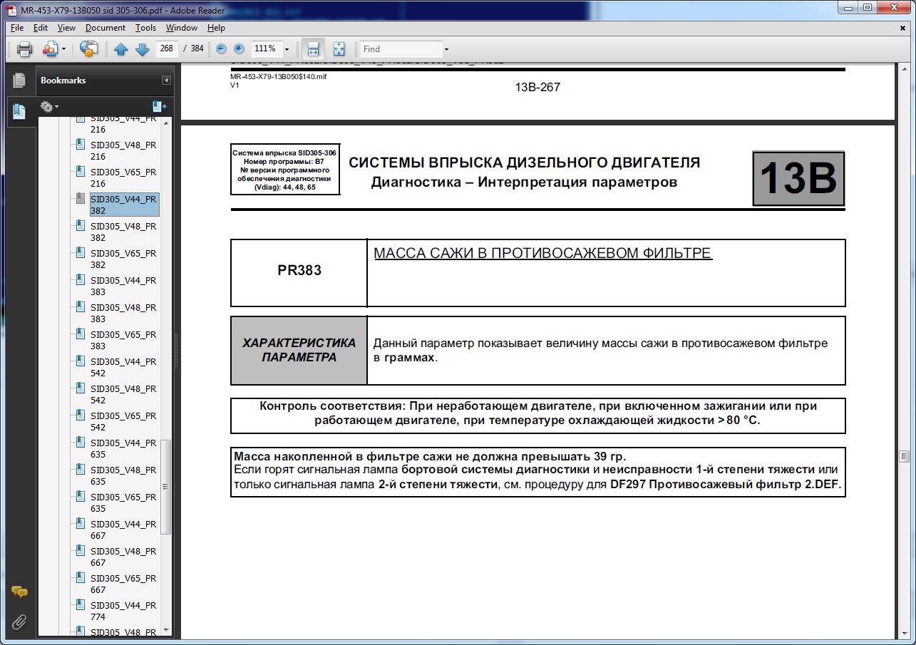

Сажевый сдох. 29 грамм сажи и дифф давление-28 мБар
Или удалять или запустить прожиг-обнулить межсервисный интервал и заменить масло
Помер сажевый. Делали диагностику когда машина пыталась его прожечь
скажите для общего развития, какие величины массы сажи и дифф. давления считать критическими? видел у себя 12 грамм, вроде и 15 тоже. причем это все было буквально через 5 часов после регенерации (если конечно можно верить этим цифрам).
мотор с чипом уже полтора года.
Если не ошибаюсь, то критической массой на запуск прожига является 17 грамм (то ли в сервисе говорили, когда на диагностику ездил, то ли читал где).
По поводу сдох сажевый, недавно приезжал ко мне на клип Сеня, у которого долго не запускался прожиг,  сажи клип показывал больше 80 грамм, точно не помню, короче сажи было настолько много, что выдавило прокладку до сажевого и сифонило оттуда. Хозяин машины решил восстановить нормальную работу, снял трубу купил жидкость для промывки. залил, сначала она вообще не протекала, т.е. наглухо забит был, потом, отмокла немного промылась. Поставил на место, мы запустили регенерацию вручную, она прошла удачно, пока вроде работает. А вы при 29 граммах сажи хороните сажевый((
И кстати когда он реально забит, машина вообще не едет обороты выше 1000-1200 не поднимает.
