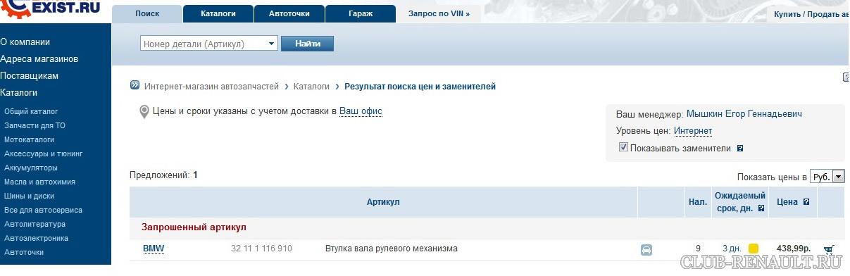

На exist появились втулки bmw 32111116910

Плохо, а то на Exist заказать можно только от 10 штук.
На автодоке висят 130 штук Lemforder 1314001 (замена БМВ 32111116910), доставка от 1 дня, 180р за шт.
Справа Autidocа обошлась в 451 рубль (261 втулка + 190 за доставку почтой), слева Autopitera (с резинками "сальники свечных колодцев ВАЗ 2112" - 80 рублей комплект) обошлась почти в 1000 рублей (сам ездил забирал в Мурманск).
Сейчас есть возможность заказать в exist, только, в случае заказа от 5-ти штук, в наличии одна, а во втором случае в наличии они есть, минимальный заказ 10 штук около 200 рублей за штуку (200*10=2000)

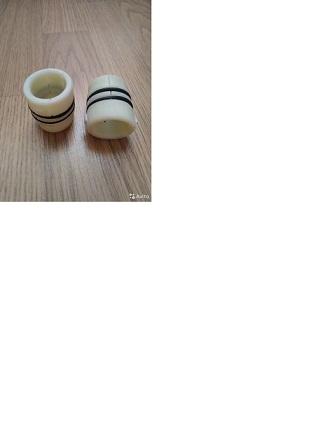

Втулки точенные продают на авито цена около 1000 рублей

Я вчера поставил самодельную,удлиненную,первый раз,с АВИТО,1000р вместе с резинками........посмотрим на сколько хватит...
29.08.2022 в 11:58, борислав сказал:
Что за резинки ставил?
14 часов назад, Camel сказал:
А хз,900р втулка
+100 р с резинками  продавалось
