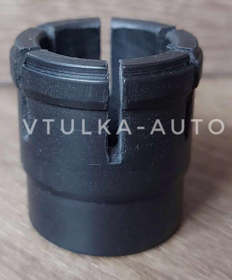

Где найти втулку рулевой рейки
165 сообщений в этой теме
15 часов назад, Camel сказал:
Что за резинки ставил?
Резинки от заднего торм.цилиндра ГАЗели на 32 туда ставятся. У меня родная рейка/втулка на Мегане с этими резинками. Резинки ещё по 6р брал в 13-м году, тогда и поставил на пробеге 70тык, и смазки в рейку набил.  Сейчас 323т.км. пробег...
Изменено пользователем maxx2351
смотря какой матерьял втулки
А  ЕЩЕ  ДЕТАЛИ ЭЛЕКТРОРУЧНИКА ОТ BMW ПОДХОДЯТ К СЕМЕНУ
А почему бы и нет?
Только вытаскивать её из рейки будет сложнее
А кто говорил что всё будет легко? Её и родную-то не так просто вытащить.
Полез в очередной раз и обнаружил ржавую рейку. Расстроился. До этого три года она была зеркальная
1 час назад, Camel сказал:
сейчас  менять или капиталить
если тяги и наконечники под замену то проще другую взять я себе брал Hattat 3011313  тыц в 2018 стоила всего 8500 а сейчас 21000
Заменил только рейку. Без корпуса
так дешевле
  • 5 месяцев спустя...
Ну, почему же смерть под замену? Мастер ГУР в Уфе есть, точат втулки с тысячной точность втулки рулевой рейки. Приезжают к ним с других регионов.
