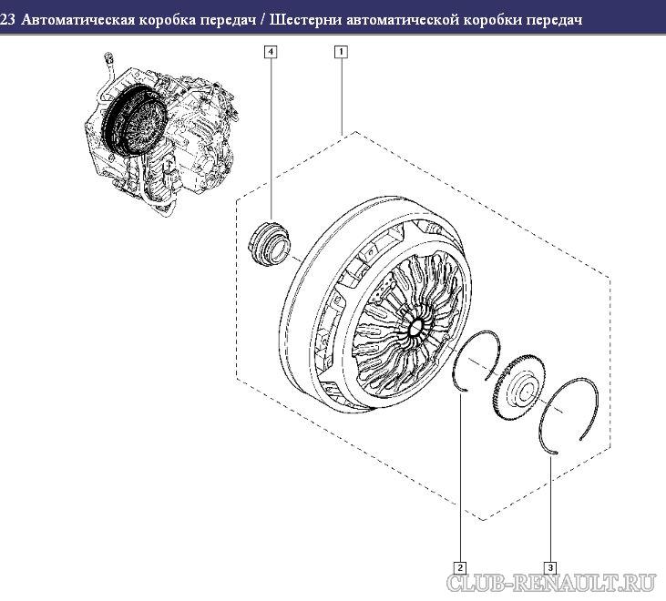

ag94 Опубликовано 29 Августа 2014 Опубликовано 29 Августа 2014 (изменено) я думаю, что луковский комплект не будет сильно дешевле в луковский комплект входит больше, чем в реношных но цена 602 0001 00 и 602 0002 00 - от 20 до 27 тысяч в розницу. там еще вилки и прочее (на картинке реношный набор) Изменено 29 Августа 2014 пользователем ag94 Цитата Поделиться этим сообщением Ссылка на сообщение Ссылка на комментарий Поделиться на других сайтах Прочее
Маркман Э.В. Опубликовано 29 Августа 2014 Опубликовано 29 Августа 2014 в луковский комплект входит больше, чем в реношных но цена 602 0001 00 и 602 0002 00 - от 20 до 27 тысяч в розницу. 602 0001 00 и 602 0002 00 - это комплекты для VW, а не для Рено. Там цена еще определяется и объемом выпуска. Да и сам механизм не аналогичный. Цитата Поделиться этим сообщением Ссылка на сообщение Ссылка на комментарий Поделиться на других сайтах Прочее
ag94 Опубликовано 29 Августа 2014 Опубликовано 29 Августа 2014 кстати вот люди продают колотую коробку со сцепой, пробег 25 тыщ можно попросить продать только сцепу Цитата Поделиться этим сообщением Ссылка на сообщение Ссылка на комментарий Поделиться на других сайтах Прочее

ag94 Опубликовано 30 Августа 2014 Опубликовано 30 Августа 2014 как узнать, точно сцепление такое же как у меня у всех k9k с EDC сцепление одинаковое, посмотри сам в каталоге запчастей. попроси фрицев за 100-150 евро продать сцепление Цитата Поделиться этим сообщением Ссылка на сообщение Ссылка на комментарий Поделиться на других сайтах Прочее
submarine Опубликовано 30 Августа 2014 Опубликовано 30 Августа 2014 (изменено) Здарова, земляк!) Все зависит от условий эксплуатации и от самой эксплуатации, если сам относишься к машине бережно, то вопросов нет.., вопрос в том как ее эксплуатировали до тебя..) Тут уж как повезет. Я, прежде чем купить, перелопатил весь интернет по поводу именно EDC, информации мизер, ни плохой ни хорошей..), если не считать обобщенных сообщений, типа вон у фольцвагена большие проблемы с DSG, ну и совсем уж поверхостных, типа - робот говно..)) Это всё шляпа,что робот гавно!Про вариатор может поговорим у которого 100 т.к. и замена Изменено 30 Августа 2014 пользователем submarine Цитата Поделиться этим сообщением Ссылка на сообщение Ссылка на комментарий Поделиться на других сайтах Прочее
Joni36 Опубликовано 30 Августа 2014 Опубликовано 30 Августа 2014 у всех k9k с EDC сцепление одинаковое, посмотри сам в каталоге запчастей. попроси фрицев за 100-150 евро продать сцепление Сенкс.., да, попробую попросить знакомого, чтоб узнал по поводу комплекта сцепления отдельно.., за одно чтоб спросил что случилось с авто с которого сняли..), судя по всему там серьезная авария была.., раз корпус так поломало.., хотя, достаточно наскочить на какой нибудь пенек..)) Цитата Поделиться этим сообщением Ссылка на сообщение Ссылка на комментарий Поделиться на других сайтах Прочее
