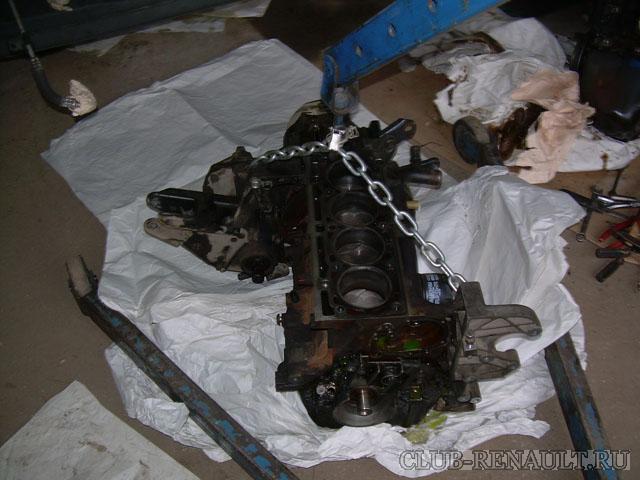

На личном опыте расскажу - в двигателе к7м702 -у меня была та же проблемма, я гбц снимал ,шлифовал, менял прокладку-ничего не дало эффекта т. к . проблемма в данных моторах не в голове, а в чугунном блоке цилиндров 100%.(как говорят оффициалы 40%-прокладка гбц;60%-блок цилиндров).Я лично купил другой к7м702 двигатель, поменял от него только блок цилиндров всборе!!! и проблемма попадания МАСЛА В АНТИФРИЗ ушла!
Если не веришь- прошерсти продажи запчастей б\у рено двигателей:- все предлагают гбц, коленвалы , поршни , шатуны ,но! не блоки цилиндров!!!
