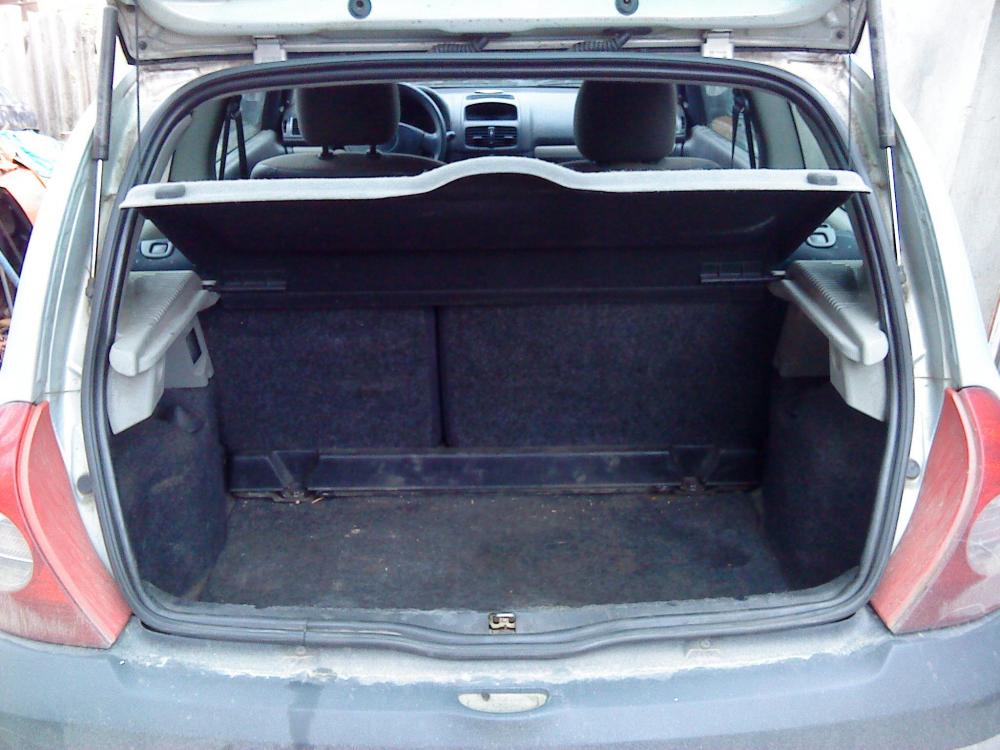

Салон пока поставил грузовой - кстати возить в ней очень удобно хлам, хотя ровного пола не хвататет.

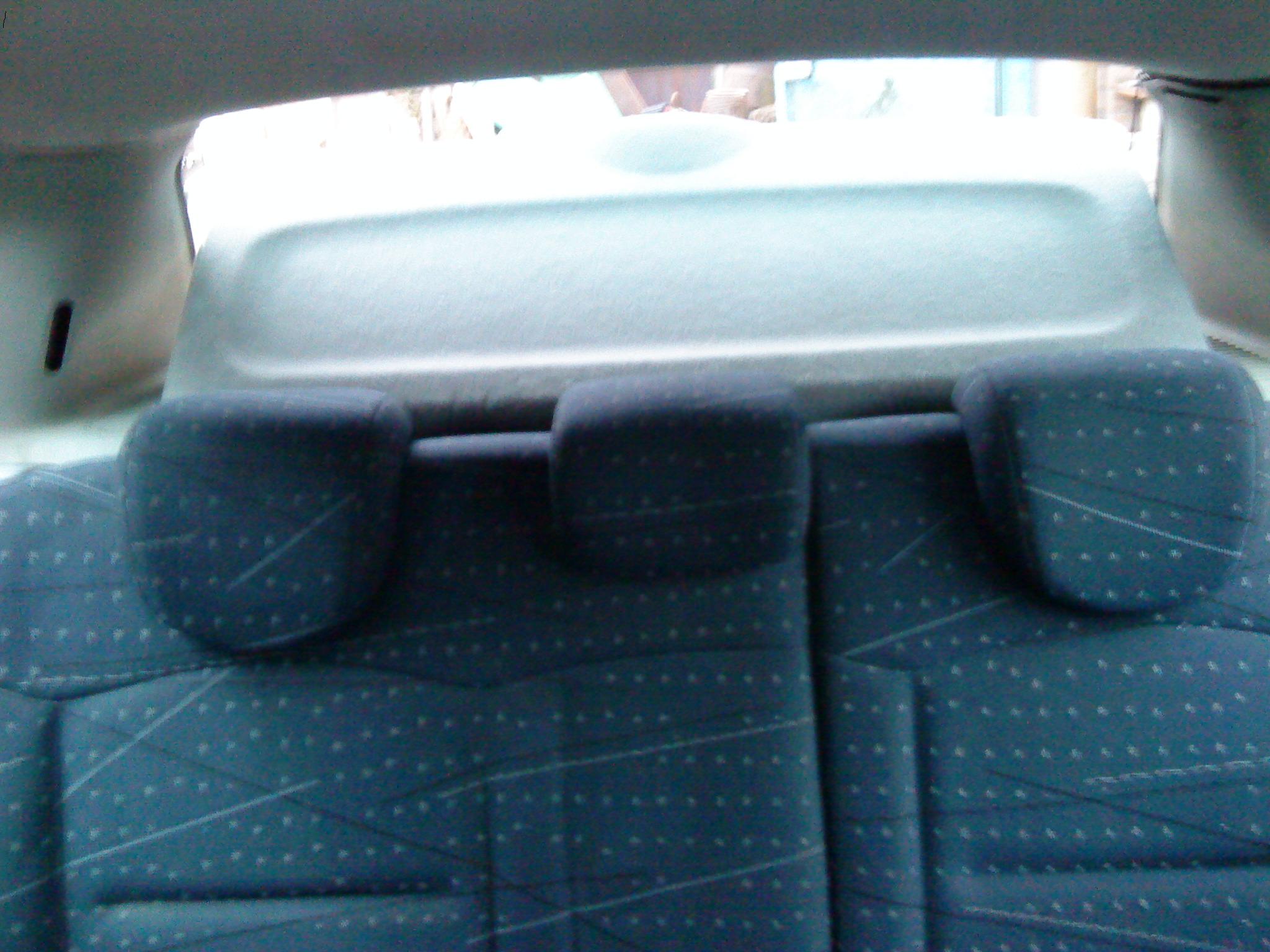

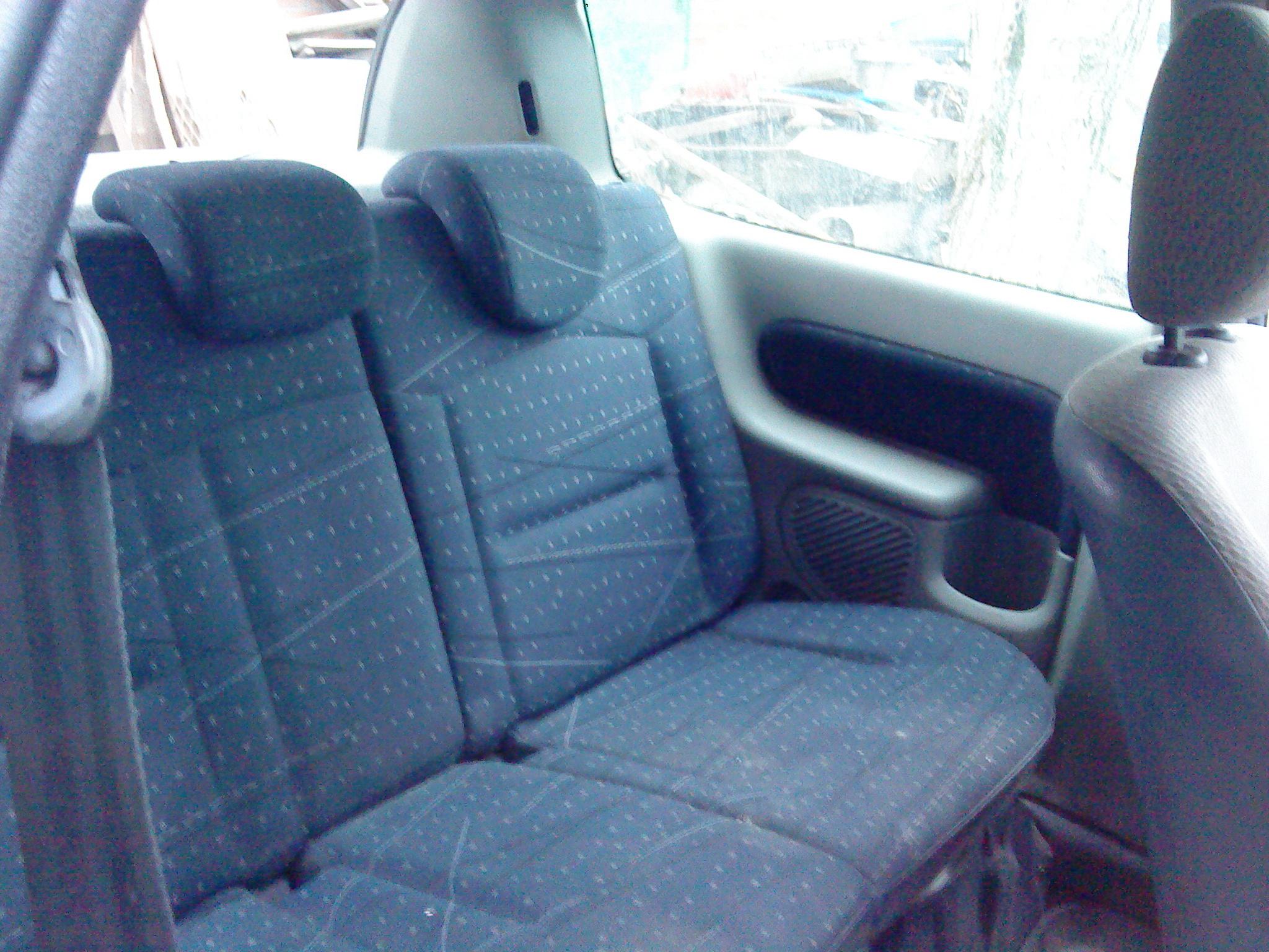

1 - Поставил на днях пассажирский салон - смотрится сразу жилой машиной)))

ремни не поставил пока, ибо оказалось что у двух из трёх заблокировнны катушки
фоты на мобилку - так что как вышло
выглядит более обжитой)
А чего передние не поменял? Ремни все рабочие, просто вытягиваются только в своем штатном положении.
