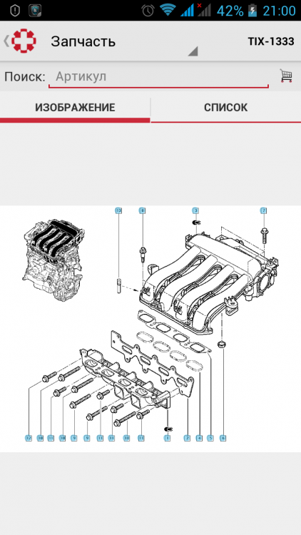

Загаженость дросселя это ладно. А как это масло под коллектором оказалось, это же давление было. Говорят проблемы с сапуном, как все это можно проверить? Я по схемам магазинов ничего найти, понять не могу....
7 минут назад, Шкафник сказал:
Опять же делаю ссылку на "Ютьюб", там есть видео по замене прокладок всасывающего коллектора на Мегане-2, мотор такой же как у нас. На сколько я из этого видео смог понять, между всасывающим коллектором и клапанной крышкой есть тоже вентиляционное отверстие(как бы напрямую из головки в коллектор), которое уплотнено резиновым кольцом, так как это кольцо со временем теряет эластичность и плохо герметизирует этот канал, соответственно масло из головки попадает наружу, как результат - головка под пластиковым коллектором в масле а затем и в грязи.
8 минут назад, Санчеус сказал:
Позиция √6 на картинке
Ага видел его, на герметики посадил, решил на будущее комплект всех купить поменять. Думаешь масло из за него и с сопуном все ок? Ссылки на видео не вижу и по адсорберу не нашёл. Можешь ссылку кинуть и свой сфотать, для наглядности, хочу тоже фильтр воткнуть.
